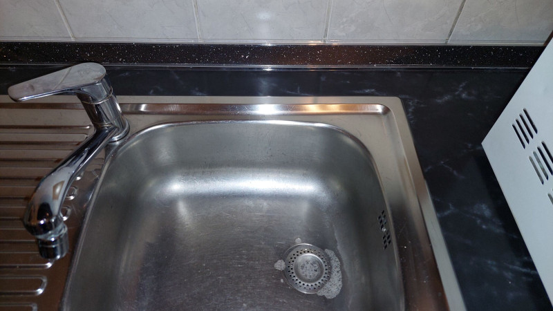

Nekünk most kb 15x15 mm van az új konyhában. Csiszolt fém, jól néz ki a Tyda fogantyúkkal, meg a fehér/tölgy konyhával és szürke gránit mosogatóval. Az előző konyhában szilózva volt, 6-7 évig jó, aztán elválik, és ha nem csinálod meg egyből, akkor ha megy be víz, akkor felpúposodhat a munkapult. Ettől függetlenül 14 évesen is vállalható, ahogy kinéz.
Ugyanaz az asztalos csinálta mindkét konyhát, ő mondta most, hogy legyen vízvetős, pedig 4 db 120 cm széles járólap mentén nem lett volna nehéz szilózni. -

Mi vékonyak vagyunk, pont odaférünk elé. A pult sarkában lévő holthely pedig optimális az edényszárítós résznek (előző két konyhankban is direkt így volt).
Amúgy a mosogatógép mosogat, itt csak leöblítünk vmit gyorsan, vagy a ritkán előforduló nagyobb edényeket mossuk el amiknél sajnalom a helyet amit a gépben elfoglalnának, kvázi dísznek van

Vízvetőből is van ocsmány és szilózni is lehet ocsmányul.
Kinek mi jön be.
Én úgy szoktam, hogy fugatávolságra ültetem a csempét a pultra és azt a rést nyomom ki.
Ne ilyen kézzel eltaknyolt vastag háromszög profilú szilót képzelj el.De ez a koszolódás, ragadás, penészedés mind nem igaz.

Na de milyen sziló? Mert a kádra még OK! Na de konyhára?
Koszolódik ragad stb ...
Valóban némi helyet foglal, de nem kardinális, mert ha az a hely hiányzik, akkor az pult bizony kicsi. Nem de bár. Amúgy a miénk színében van ..
#83646pjen : Mint ahogy írja is... +1 Amúgy szerintem is jól néz ki, nem kicsit...

Minden munkalaphoz lehet kapni szinazonosat, legalabbis a Lechner-hez, viszont szerintem sem tul szep, plusz sok helyet el is vesz. Manapsag inkabb szilikont hasznalnak, főleg amiatt hogy egyre elterjedtebb a butorlapbol, uveglapbol keszült hatlap, ami tökeletesen sikban felfekszik a munkalapra.
Dorian
Gusztustalan a vízvető és alig pár fajtát lehet kapni a munkalap többszázához képest. Sosem lesz ugyanolyan.
Azért beszbna, ha a csempézés olyan, h akkora hézag van, h ne elég a sziló. -
