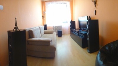

De amit muzsikpeti mester mondott a centerrel kapcsolatban, azt megcsináltam, még jobban is néz ki egy vonalban minden, a hangi változásokat majd holnap megnézem, egyenlőre csak ennyit tehettem. Köszi a segítséget!
jos3ph
xtremetuning #36784 üzenetére

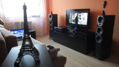

Tudnék, de így is elég közel van a hallgatói pozícióhoz. Megmértem centivel
és pontosan 1.5 méterre van tőlem, az összes hangfal. Mennyiben lenne jobb attól a 15cm-töl? Tudom sok kis apró beállítástól lesz egy rendszer jól beállítva, de ez a szoba tényleg nem nagy.
jos3ph
xtremetuning #36767 üzenetére
Sajnos nem nagy a szoba, és így tudtam elhelyezni ezeket a hangfalakat. Azért mert kicsi a szoba, meg nem fogok szappantartókat venni. Nem ebben a szobában lesz mindig ez a cucc, ezért is vettem ekkorát. De gondolom arra gondoltál, hogy túl közel van a falhoz a front.... Ezen sajnos nem tudok változtatni, de tudatában vagyok, ha nagyobb térben volna elhelyezve, akkor lényeges akusztika javulást érnék el.
jos3ph
muzsikpeti #36766 üzenetére
Hmm, erre már én is gondoltam, most így helyeztem el. Megpróbálom majd úgy, hogy kívülre rakom. Köszi!

Tettem fel ezt a képet a házimozimról. Várom rá a pozitív, negatív kritikákat!
