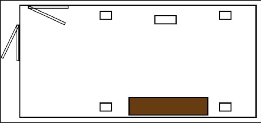

Egy kis értetlenkedésemben szeretnék tájékoztatást, hogy merre haladjak.
Lentebb látható, hogyan is néz ki a rendszerem. 5 hangfal van, de az most mindegy. A lejátszók és a tévé is HDMI-vel van összedugva.
Az eARC alapján az lenne a lényeg, ha bekapcsolom a tévét, bekapcsolja az erősítőt és ezután a hang a tévéből és a lejátszóból egyaránt az erősítőn keresztül a hangfalakból jön.
Namost, nálam néha a Denon X1700H erősítő ugyan bekapcsol, amikor a tévét bekapcsolom, de nem az erősítőn keresztül jön a hang. Ki kell kapcsolnom az erősítőt, majd vissza, hogy úgy működjön, ahogy kell.
Ma, amikor ezt meg akartam javítani úgy, hogy új handshake-et csinálok a tv és az erősítő között, addig nem megfelelően csinálta, amíg a többi hdmi-s ezközt ki nem húztam az erősítőből.Itt most az erősítővel van gond, vagy a tévével, vagy a médialejátszóval, amikor nem jön az erősítőn a hang és ki-be kell kapcsolni az erősítőt, hogy megtalálják egymást?
Mások is írnak erről a hibáról és konkrétan itt olvastam a megoldást a handshake tévesztésre.
