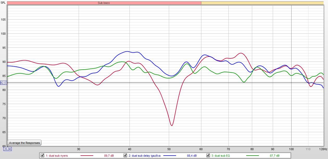

Egyébként így 11ms-et kellett késleltetnem egymáshoz képest, itt a sima miniDSP már bukta is lett volna. Viszont lusta voltam és a sub EQ-t a cavern csinálta.A miniDSP-vel csak késleltettem. Ahhoz kicsit mondjuk luxus.
Tamoo
Rég raktam be grafikont. Ki akartam próbálni a szubot máshol.
Klipsch elől a jobb front-center közt, Ultimax a kanapé bal oldalán oldalt.A kettő együtt:
Piros nyersen, kék időzítés beállítva egymáshoz, a zöld pedig az EQ-zott.
Fülre nem volt ordító különbség, viszont egy harmadik szubot el tudnék képzelni ebben a pozícióban úgy hol elől is maradna a kettő. -
