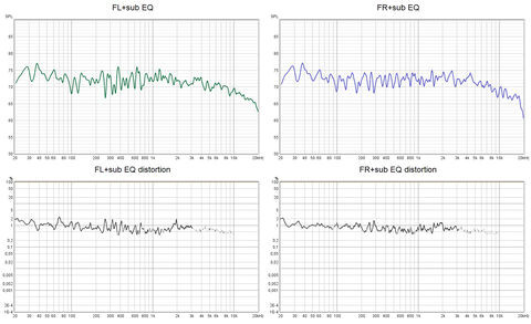

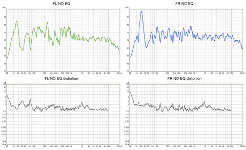

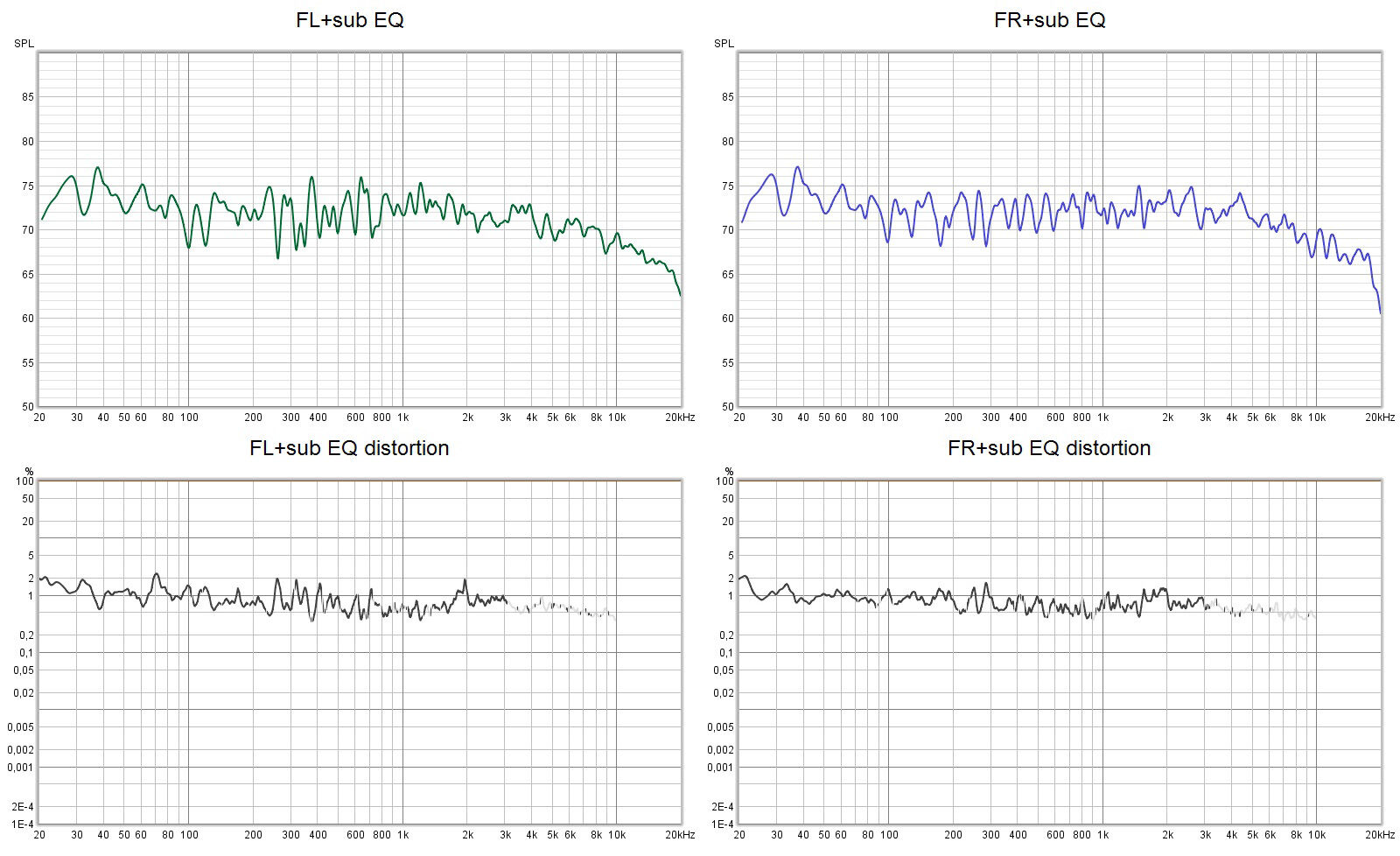

Tegnap valahogy kimaradt, nem linkeltem egy mérést sem, úgyhogy most pótolom!
Aki már unja pörgesse át!
Szóval az új nappaliba költözés óta (már kb. 3-4éve) folyamatosan panaszkodtam, hogy nem tudok sztereó zenét hallgatni mert egy kalap sz@r az akusztika/elhelyezés miatt. Nem hozták a GS60-ak azt a mélyet amit tudnak. Sose voltam szub párti zenehallgatáshoz, sose sikerült jól illesztenem, de most úgy néz ki összejött. Próbáltam különböző variációban de aztán csak az a setup lett a legjobb amit mozihoz is használok. Maradt a 100Hz-es vágás a frontokra és hozzá illesztve a szub. Jó az időzítés, nincsenek nagyobb fázishibák. Ha lentebb engedem a frontokat, már jönnek a bajok.Na ezért nem tetszett a mélytartomány:
Két front(1/12-es simítás van mindkettőn)

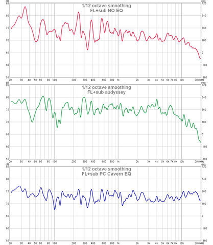

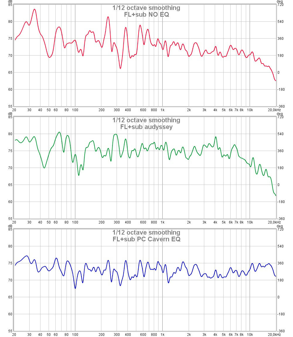

Csak érdekességképpen.
Az első kettő grafikon az "érdekes". A nappaliból a kanapé mögött továbbfut egy 4-5m-es folyosó ahonnan ajtók nyílnak a szobákba. A kettő közt az ajtók különböző variációkban vannak nyitva.
A harmadik zöld egy kettő közötti variáció Cavern EQ-val.Ráadásként:
(Amikor elétektolnak egy mérést, ennyit jelent hogy milyen simítás van rajta és mekkora a skála. Ez ugyanaz mint a fölötte lévő.) -

Szemléltetésképpen a bal front szubbal 100Hz-es vágással.
1. Kalibráció nélkül nélkül
2. Audyssey kalibrációval
3. PC-s Cavern kalibrációval.Látszik, hogy az Audyssey a szubbal nemigazán tudott mit kezdeni. A magasat biztosan szándékosan ejti. (Nem flat volt bekapcsolva.) A Cavernnél "Room/House curve" a célgörbe, egy picit emel a mélyen és a magasat ejti a flat-hez képest, de csak minimálisan. (Szinte így flat.
) X-Curve célgörbével esne hasonlóan mint a felső kettő, igazából ízlés kérdése kinek hogy tetszik. Látszik, hogy a mély klasszisokkal jobb. Kár hogy a két T12-ről nincs ilyen mérésem, kíváncsi lettem volna.
