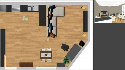

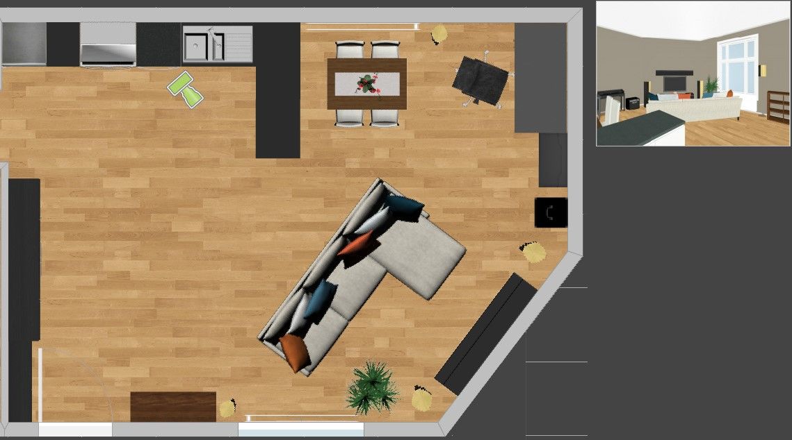

Jónak tűnik, de fordított kanapét raktatok be
Persze lehet az is ugye cserére kerül. Összeraktam a saját tervemen.
Itt a probléma a bal surrounddal van. Vagy állványra kerül, és akkor 80cm magasba kerül kb, ami elvileg elég alacsony, valamint közel is lesz.
Opció kettő a plafonról lógatni, de ez azért sok sebből vérzik, főleg a kábelezés miatt.Valószínűleg marad a meglévő felállás így.

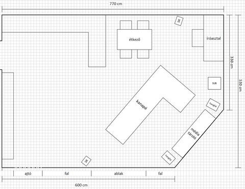

BBéci #151010 üzenetére
Köszi a választ. Így látszólag a center és surround megoldott, azonban zavarba ejtett, hogy a 926-ra azt írod kell neki a távolság, akkor a 936-ra ez fokozottan igaz, így lehet, hogy ez a szett elvetendő. A mostani rendszernek is csak magas és közép hangszórói vannak, a mély javát a sub szolgálja ki.
Vannak konkrét típusok, amiket meghallgatásra javasolsz?A frontok között jelenleg 1.85m van, lehet ez kicsit csalóka a képen, fejből rajzoltam azok távolságát. A falak azért rendben vannak
@Zigi: készült pár terv a berendezésre, sajnos nem igazán van jobb opció. Az ajtón van két nagyobb ablak, plusz felette még egy négyzetméter, valamint ahol jelöltem az ablakot, az is 2 m magas. Ennyi van sajnos. Túl sok opció nincs a kialakításra, a mozi esetleg bekerülhet az étkező+íróasztal közé a sarokba, de az nem tűnik jobbnak. Vagy van esetleg más ötleted?
