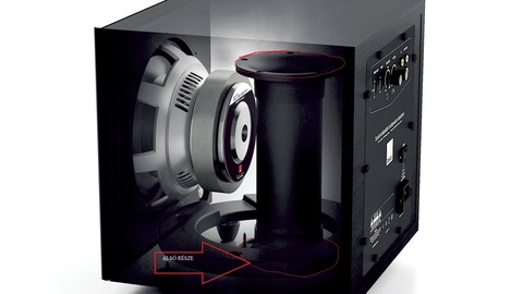

Sziasztok. Segítséget illetve tanácsot szeretnék kérni. Csatoltam egy képet, a mélynyomóban lévő műanyag cső alsórészén a ragasztás már nem fog. Arra gondolok, hogy ha az alját nézzük a mélnyomónak akkor látjuk ezt a csővet és véletlenül amikor odébb raktam akkor az oldalára helyeztem. Viszont az egyik kezem behelyeztem ebbe a csőbe és ahogy sajnos megemeltem az egész mélynyomót elmozdult a helyéről ez a cső. Máskor is mozdítottam el de ez volt az első és az utolsó alkalom amikor ezt csináltam
Vissza kellene ragasztani valahogy, mit javasoltok? Forduljak a gyártóhoz?
