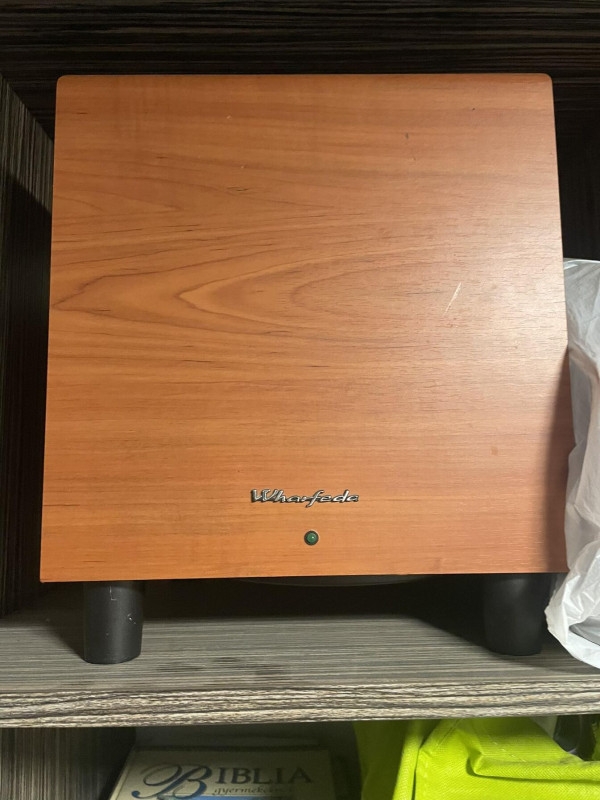

Multieq app: megvettem, de nem érzek különbséget a tört verzióhoz képest.
Potik: crossovert legmagasabbra, phase nullára, a boostot jó lenne kikapcsolni (vagy megmérni, hol van rá szükség a hallgató pozícióban és oda állítani).
Multieq bemérésnél majd szól, ha a hangerőn állítanod kell, elsőre jó az 50%.
Szerintem a két sub még egymás tetején is jobb lenne, mint így.
