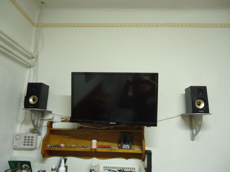

Szia! Én úgy tudom fejhallgató csatlakozás szokott lenni minden TV-n arról használhatnád. Csak ott az lesz a gond, hogy ha a TV hangszóróján akarod hallgatni akkor is oda kell menni és kihúzni, vagy ha menüben engedi akkor azt átállítani LINE OUT-ra. Nálam így ment sokáig. Ha nem garis a TV akkor megcsinálhatod, vagy ismerőssel megcsináltathatod azt, hogy berakatsz a hátlapra a gyári hangszóró kivezetéshez egy-egy 3,5mm monó kapcsolós jack foglalatot és oda kötöd egyből a hangszórókat. Nem lesz házimozi de a TV(bármilyen is!) saját hangját biztosan űbereli. Még egy ilyennél is meglepően nagy a hang javulás mint ami nálam az étkezőben van.
