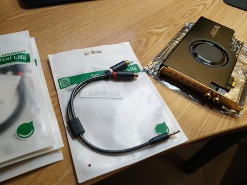

Nekem a D2X csak tartalékkártya, nem használom. HDAV van a gépben, azon meg RCA csatlakozók vannak, így 7db Van Damme RCA-RCA kábellel van összekötve a rendszerem. Azért vettem átalakítókat, hogyha esetleg be kellene vetnem a D2X-et, akkor az átalakítókkal használhatnám ugyanúgy a Van Damme RCA-RCA kábeleket.
Neked most így konkrátan nem tudok/akarok ajánlani, engem zavarnak az összevissza kábelek
Akár számít akár nem. Valószínűleg csináltatnék jack-2RCA kábeleket. (Elimexben Klotz-ot vagy Gem Kft-nél Van Damme-ot.)

4 pólulusú jack csatlakozó. Bevallom nem is tudtam, hogy van ilyen.
A frontoké sztereó a másik kettő 3-3 csatorna. Szóval ha mindet használni akarod, akkor ilyen spéci csatlakozó/kábel kell. Megspóroltak egy kimenetet.A Xonar AE-n sima sztereó jack kimenetek vannak (4db).

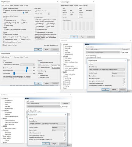

Az asztalon megjelenik a MadVR ikonnal együtt az AC3 filter beállító panelja. Egyszer el kell indítsd a telepítési mappából, illetve külső szűrőként is be kell illeszd. A LAV-ot nem kell kikapcsolni, felül írja.
Formaster
Lehet hogy nincs is hiba?
A magyar sávok nagy része AC3 kódolású, ami ugye Dolby Digital. Ha az angol sávot indítom ami TrueHD, akkor azzal bővül a rendszer, ha DTS-HD hangsávosat, akkor azzal. Szóval az AC3 esetén csak Dolby Digital mód, MultiCH vagy sztereó van. Ami érdekes, hogy régebben lehetett választani DTS Cinema/Audió módot is, azóta a driverekben nem történt változás, hacsak valamelyik filter nem piszkált bele
(#36732) VoidXs: Csak azért, mert szeretnék tisztán látni, kitesztelni, hogy melyik hangzás lesz tökéletes. Pass-through, vagy ha PCM küldöm az AC3 filterrel, vagy ha elérhető lenne a DTS mód újra az AVR-ben. Lejátszó eszköz alatt mit értesz? PC-ről megy a film, az AVR támogatja.
Formaster
Ott sincs, kipipáltam mindent, DTS képes receiver stb...
Ha a receivert átkapcsolom a STB-ra, akkor elérhető a DTS mód. Valami az illesztő körül nem okés? Egy sima youtube tartalomnál sem elérhető, de bekapcsoláskor még az, de abban a pillanatban, ahogy hang érkezik az AVR-re már nem választható DTS.
Formaster
Van még egy olyan pipa az Audio Settings fülön, hogy Convert Output to Standard Channel Layouts. Ez kell? Ha ráhúzom az egeret azt írja akkor kell, ha nem használok egyéb downstream mixert, pl WASAPI-t, ami meg ugye megy exclusive módban.
A DRC-t azért pipáltam be, hogy ne kelljen folyton fel-le hangosítanom filmezés közben, mert a beszédhang sokszor halk, aztán lerobban a szomszéd, ha akció jelenet van. Ha van jobb megoldás erre, az érdekelne
(#36720) MasterMark: Az AC3 filtert már kilőttem, akkor raktam fel, mikor egy TrueHD filmet csak sztereóban tudtam nézni, azt hittem beállítási gond, de kiderült a magyar sáv volt 2.0. Az N-es win maradna, hányok az egész store-os wintől, tele van felesleges ficsőrökkel és minden baromságért kreálj microsoft kontot stb.

Jelenleg MPC-BE-n belül minden audió beállítás Pass-Through-on van, de itt ki is merül a beállítások mértéke, ezért is raktam fel az AC3 filtert. Ezen belül most 32-bites PCM van beállítva, valahogy jobbnak vélem a térhangzást amióta az AC3 fent van, de lehet, hogy placebó.
Ami még iksz-akta, hogy bekapcsoláskor az AVR-en lehet DTS módot választani, de ahogy elindul egy tartalom a pc-ről már csak Multi Channel, Stereo, meg Virtual módok vannak, mert PCM-be vált. Ez régebben nem így volt, viszont teljesen mindegy, hogy MPC-vel indítok valamit, vagy csak egy Youtube forrás indul, az erősítő PCM-be kapcsol.
Ez ha jólsejtem viszont nem probléma, mert a PCM a tömörítetlen forrás
