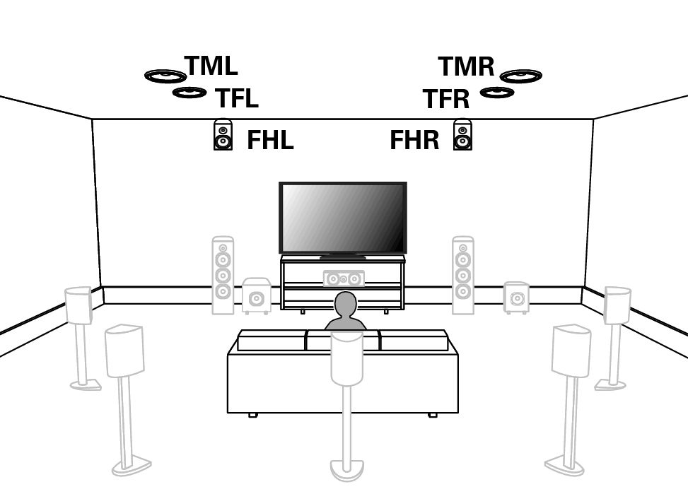

Nekem is x2700h van, azért írtam amit. Van a front height, meg a top middle atmoshoz, szerintem más nincs. Front height értelem szerűen nem lesz jó, a top kell neked, de meg tudod nézni a manualt is, ott is benne van.
FHL/FHR
(Front height speaker left/right):Place the FRONT HEIGHT left and right speakers directly above the front speakers. Mount them as close to the ceiling as possible and aim them towards the main listening position.
TFL/TFR
(Top front speaker left/right):Mount the TOP FRONT left and right speakers on the ceiling slightly in front of your main listening position and aligned with the left and right front speakers.
TML/TMR
(Top middle speaker left/right):Mount the TOP MIDDLE left and right speakers directly above the main listening position and aligned with the left and right front speakers.

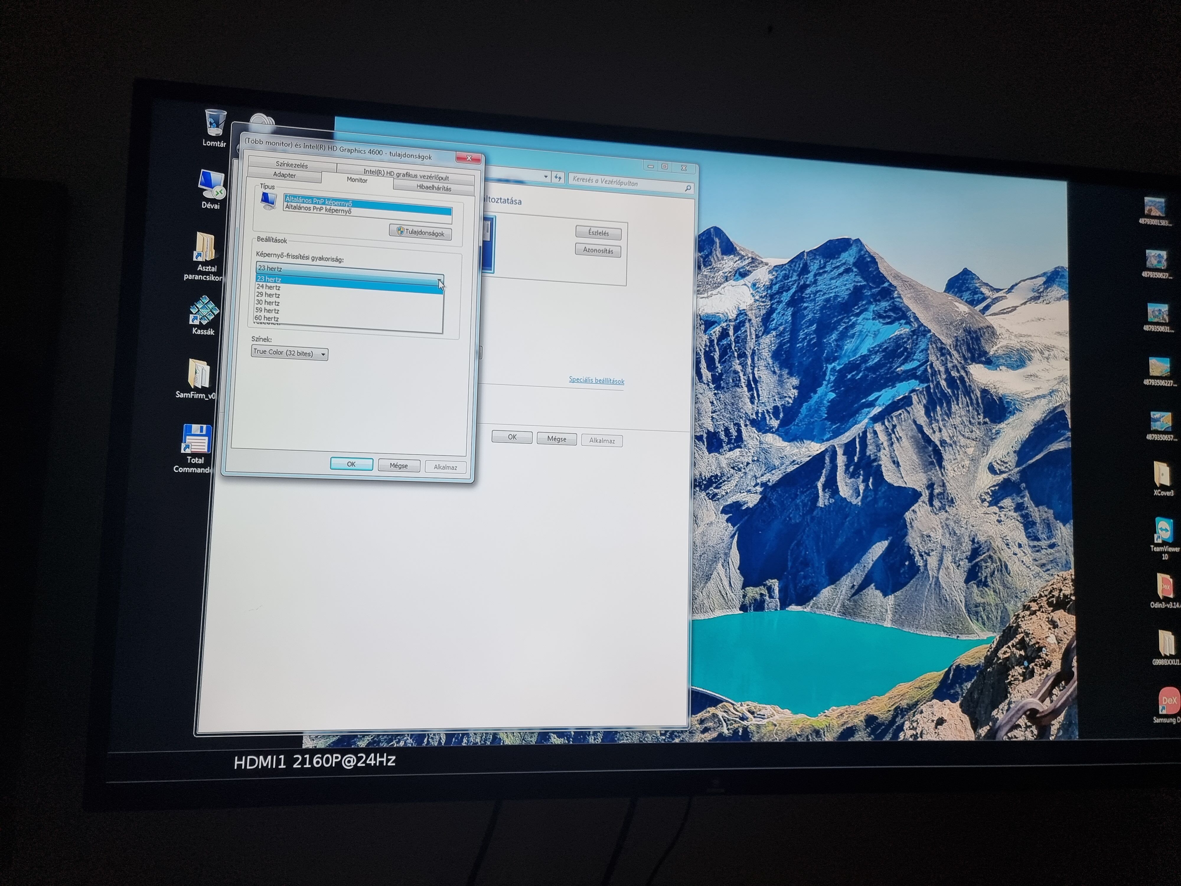

Valójában csak annyit hogy most 24hz-es jelet kap a tv-d és így biztosan nem az erre vonatkozó beállítások miatt nem volt valami jó a lejátszódban (hiszen most is van kép).
Sajnos ettől még a 3:2 pulldown életben van, hiszen ezt 60hz-en meg is kell jeleníteni.Van készülék ami erre képes és van ami nem, ez egy specifikált adat vagy tény ha úgy tetszik, elég esélytelen a majd én kipróbálom hátha után az, hogy ez máshogy legyen.
A lejátszódhoz tartozó beállításokat nem ismerem, de úgy rémlik, korábban azt is sikerült már helyretenni, igazából elvesztettem a fonalat hogy mi is jelenleg a cél.Ha elindítasz egy filmet a lejátszóddal akkor van kép is meg hang is? -

Elsőre jónak tűnik, következő lépésként azzal próbálkoznék hogy Kodiban a frissítés indítás/stop-on van (hogy váltson 24p-be), és az Amlogic topicban blakey említette a 8bit esetleg 4:2:2 beállítást. Beállítások -> CoreELEC-en belül fogod találni, ezután újra nézd meg azt a trailert amit linkeltem neked (talán Wonder Woman).

A tv panelje 60hz-es, hiába bármilyen csoport. Ahogy korábban is írták, ha eddig nem tűnt fel, illetve ami még fontosabb, hogy ha eddig nem zavart, akkor teljesen felesleges ezen rugózni.Ez nem a régi vagy új tévé feature, a belépőbb modellek ilyenek, a drágábbak, jobb panellel ezt is támogatják.
Ha a laptopot rákötöd a tv-re, akkor ahol a felbontást állítod, ott a hozzá tartozó frissítést is be tudod állítani, ott a 24hz-et kiválasztva jó eséllyel előjön majd ez a probléma,míg a 60hz-el nem lesz gond.
