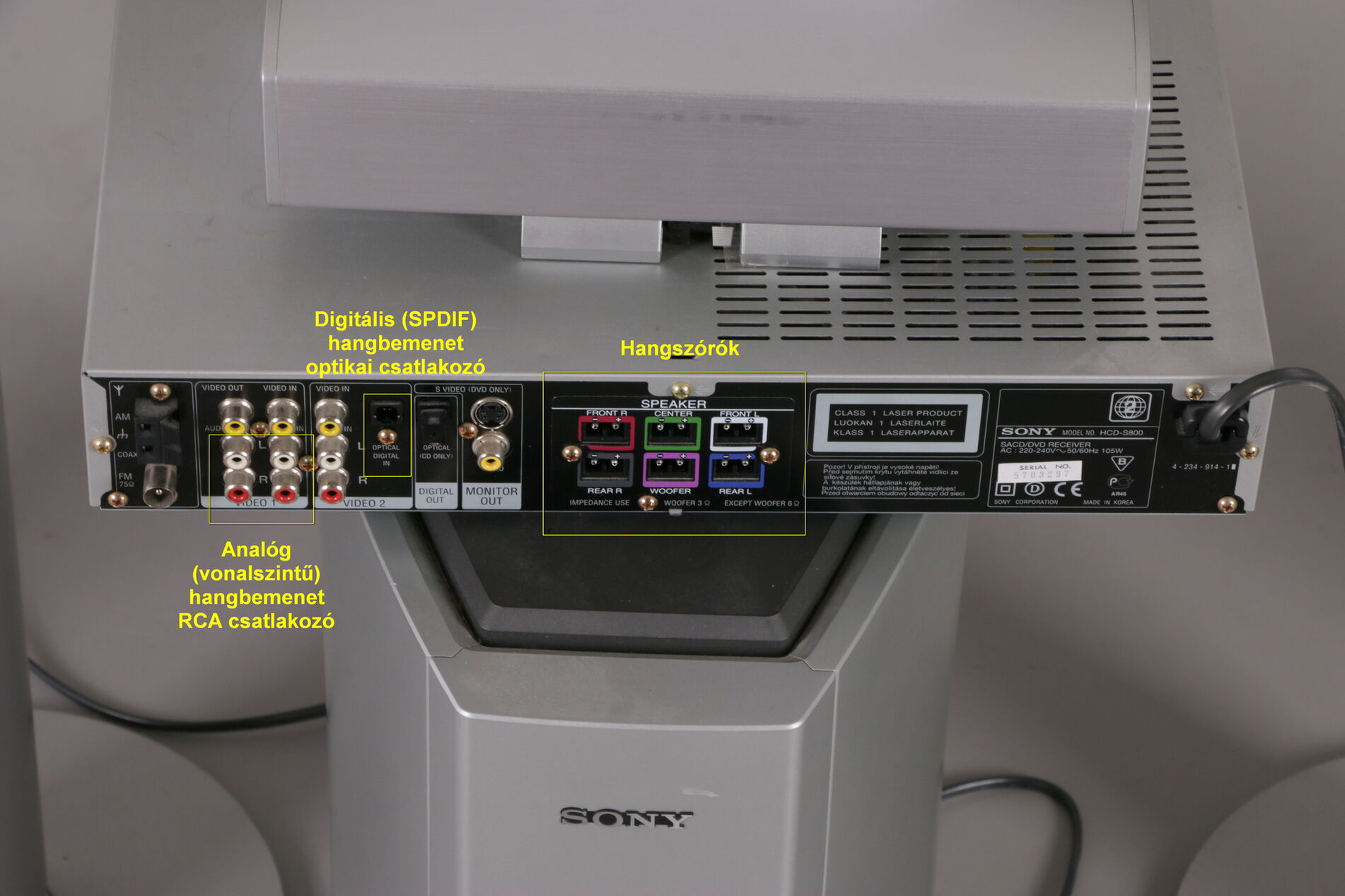

Külön köszönet a pontos típust megfejtő képért gubabelanak, én is nézelődtem google képkeresővel, de nem jártam sikerrel.Első körben ráírok arra akitől vásároltam, hogy esetleg megan-e a hangfalszetthez tartozó dvdlejátszó/erősítő készülék, azzal akkor el fogom tudni érni az 5.1-es hangzást tvről usb stickről lejátszva a bdripes fájlokat, miután összekötöm a digitális optikai kábellel a tévével a készüléket, amibe be vannak dugva a hangfalak, ugye?
Egy éve volt feltéve itt a hardverapron egy pont ugyanilyen, ami az eladónál nincs értékelve eladottként és lejárt hirdetésként van ott egy tízesért, úgyhogy arra is látok esélyt, hogy akár tőle is beszerezhetem, ha attól akitől eredetileg vettem nem is:
Ezzel megoldódna a problémám(a leírás egy kissé elbizonytalanít), jól gondolom? -
-igu-
gubabela #70375 üzenetére
jó találat (így, hogy végre tudjuk a konkrét típust)
A linkeden ott a kép a fő eszközről, kicsit összefirkáltam, hogy trog kolléga is lássa a lényeget:
kiegészítésként még hozzáteszem, hogy csak az optikai bemenet használatával lesz bármi térhatás, az analóg RCA az csak sztereó.
szerk: most látom, hogy az analóg bemenet keretét elszúrtam, a tőle jobbra lévő piros és fehér aljzat tartozik oda, a baloldali viszont nem, mert az kimenet)
