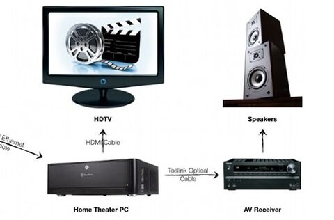

Pedig vannak HTPC vázak, használhatsz laptopot külső hangkártyával is, végfokból pedig nem feltétlenül a nagy pro dögökre kell gondolni (persze nyilván azok a legjobbak és abban az iparban nincs annyi lehúzás, mint házimoziban), hanem léteznek konzumer faktorban, amik annyi helyet foglalnak, mint egy AVR.

Mini PC-be nem fér rendes PCI(e) hangkártya, és Atmos se lesz vele, csak felkeverés.

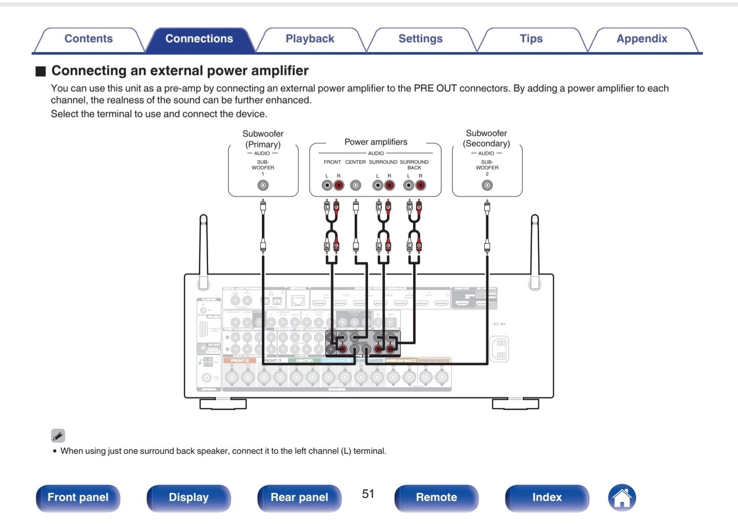

mikrofon #58649 üzenetére
Alapvetően érdemes, de vannak kitételek és feltételek.
Belépő és alsó-középkategóriás AVR-hez akkor érdemes plusz erősítőt venni, ha sokkal fontosabb a sztereó zenei hangzás minősége, mint a házimozié. AVR-ben feljebb lépéssel mindkét "műfaj" profitál, míg plusz erősítővel ott marad a gyenge láncszem.
Ha végfokkal bővítesz, akkor a sztereó zenei jel is keresztül megy az AVR-en, ami rontja a hangminőséget, ezért ajánlottak az integrált készülékek, amikhez közvetlenül csatlakozhat a zenelejátszó. -
BBéci
legenda
