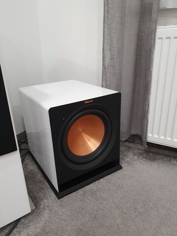

Morris
Mivel szoba átalakításban vagyok, csináltam egy új bemérést.
Az összes hangfalat 40hz-re állította be? (MultiEQxt32)
Ez miért van? -

Ha jól emlékszem, azt írtad, hogy -1,5 dB-ben van a szub, és ennél többet kellene emelned. Így azt kell tenned, amit korábban magad is írtál: a szub hátulján csavard feljebb a potit és mérj újra. Ha pedig így is kevés, már több mozgástered marad a speaker manual setupban feljebb tenni.
(subwoofer level az audio options-ben ez most hirtelen fogalmam sincs mi, nem ismerem fejből az erősítők menürendszerét) -
Tommancs
Dorian
#60633
Szerintem az elhelyezés végső soron jó lehet, mert a DEQ bekapcsolása után abszolút elégnek érzem már a mélyeket. (Sőt, egyes forrásoknál talán soknak.)
Most jelenleg probálgatom DEQ-val és anélkül is, aztán majd kitalálom melyik tetszik jobban.
Viszont, ha a DEQ-t kikapcsolom és emelni akarok a mélyen (mert nyilván kell), akkor hol emeljem a subot? Magában a speaker manual setupban a subnál csökkentsem a trimet vagy a subwoofer levelnél az audio options-ben?
Jól gondolom, hogy az a különbség csupán, hogy "globálisan" lesz több mély az első esetben, míg a subwoofer levelnél történő állításnál ezt forrásonként külön állítható? -

Az erőtlen basszusnak számos oka lehet. Hamis elvárások (korábbi mélykiemeléses hanghoz szokás), kevés a szobád méretéhez a mélynyomód, esetleg mélyfrekvenciás kioltásba került a szub elhelyezés/hallgatási hely kombináció.
Vagy csavarjam feljebb magan a subon a potmetert, merjem ujra, hogy nagyobb alap trimet kapjon, es akkor meg negativ tartomanyban maradva tudok emelni?
Ha nem az elhelyezés a probléma, akkor pontosan ezt kell tenned. (Viszont nem árt tudni, hogy nem kioltás-e a probléma, mert akkor így csak a vasakat kínzod feleslegesen)
Ezen kívül ha halkan használod a rendszert, akkor nyugodtan próbáld ki a din eq-t, ha nem tetszik, hogy túlzottan színez, majd kikapcsolod. -
