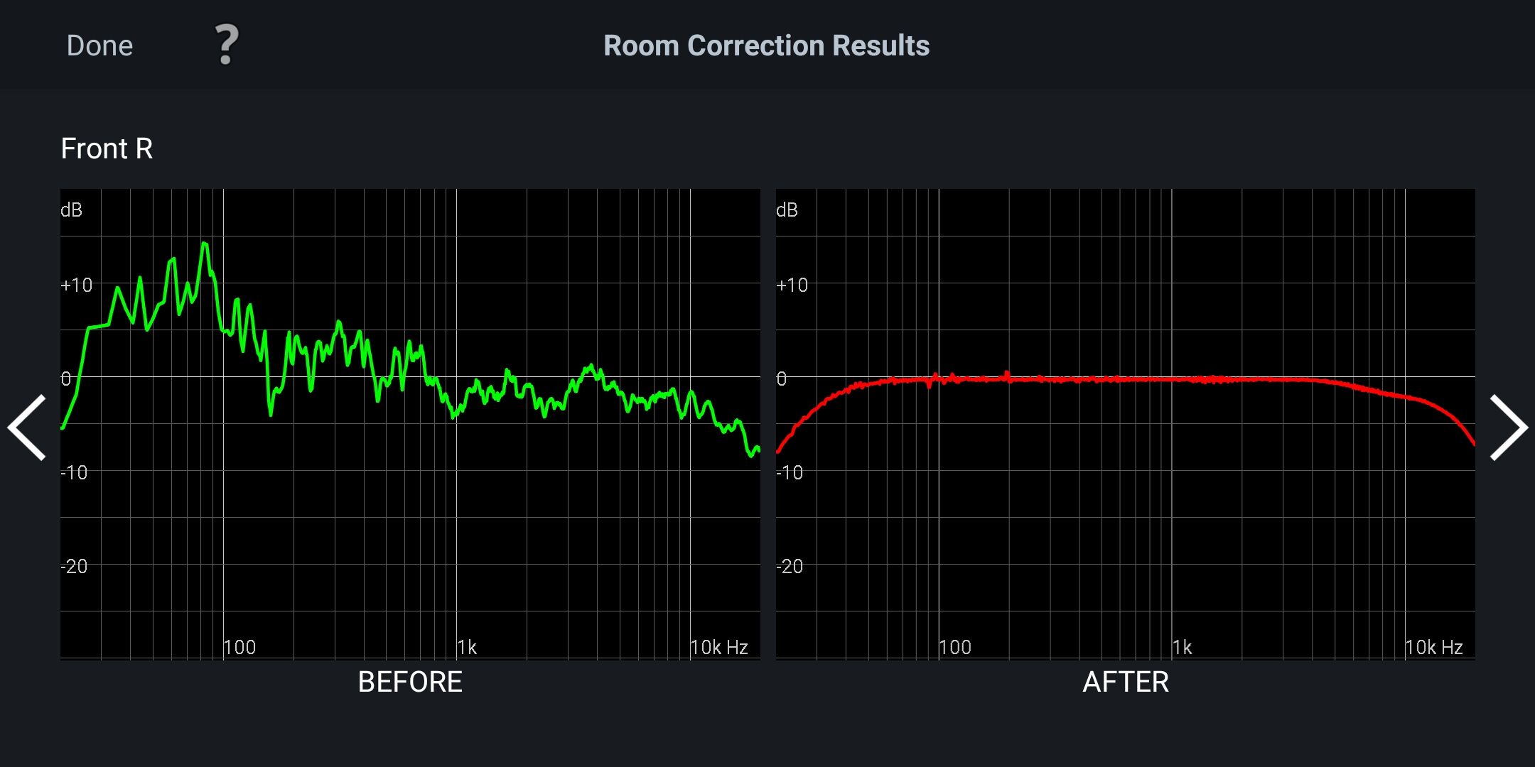

Csatolok képet, az audyssey hogy próbált korrigálni. A bal frontom nincs falnál, és ott a görbe elején nem volt az a nagy hegy. -

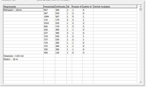

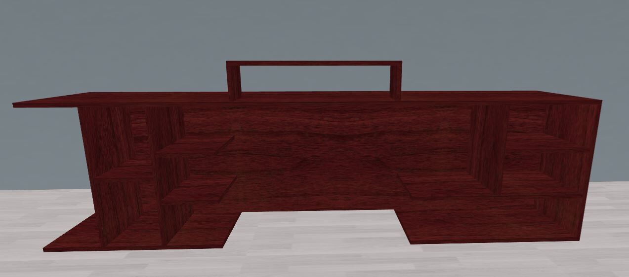

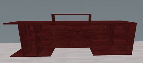

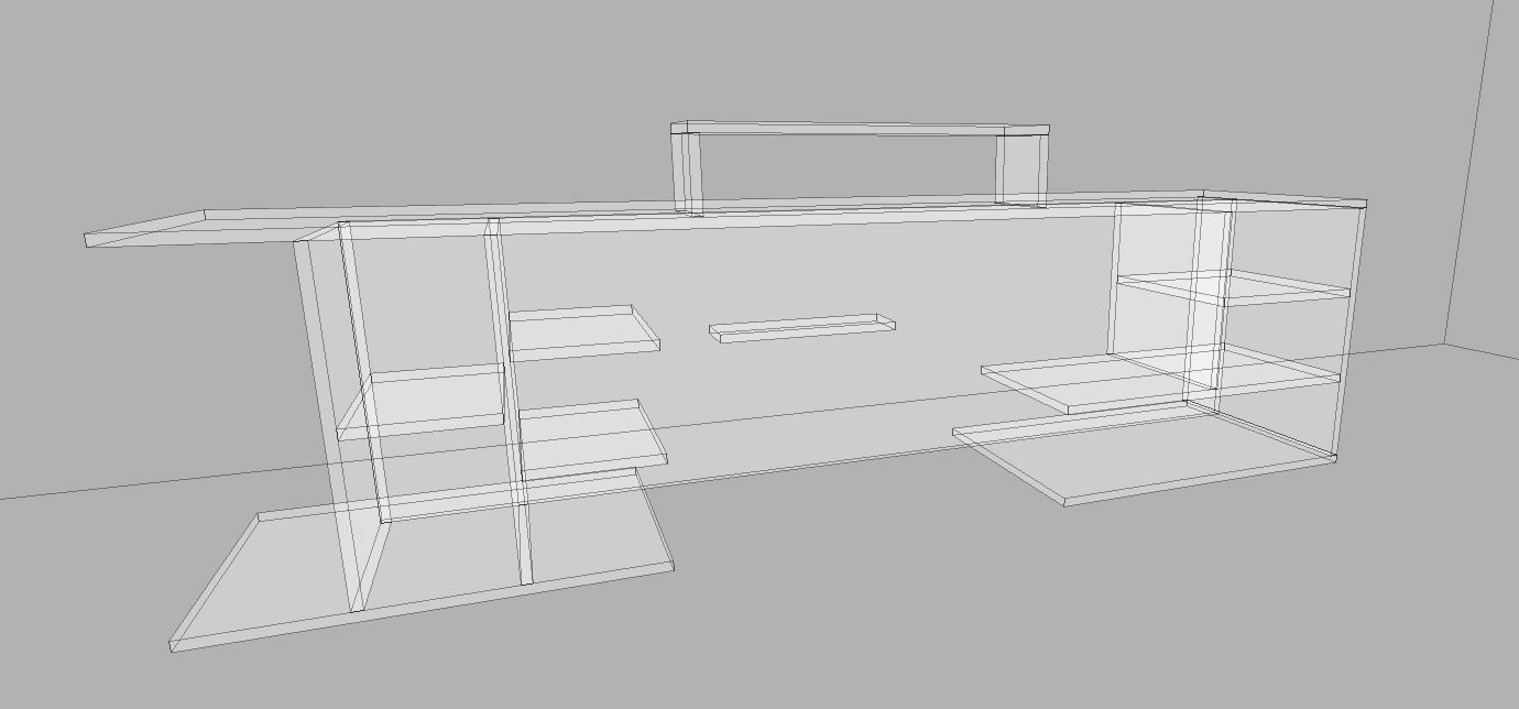

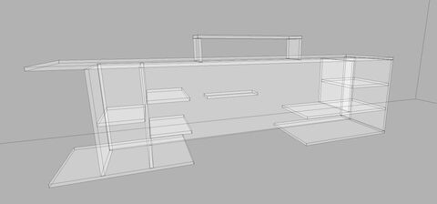

Már többeknél láttam, h asztallal küzdenek.. szall megosztom veletek ezt a magyar progit.
Ez bárki számára egyszerűen használható.. rengeteg színű, erezetű bútorlap van benne.
Nagyon hamar meg lehet tanulni a kezelését és miliméter pontos szabásmintát készíteni.
Ezután elmész a legközelebbi lapszabászatba és ők megcsinálják neked.. A program még táblázatot is készít a szabásról. Én most csináltam vele egy asztalt a nappaliba. Magadnak otthon össze tudod csavarozni és a bolti ár töredékéért tudsz saját tervezésű dolgokat csinálni. Persze, akinek illik a bútorlap a nappalijába és nem akar bonyolult dolgot. Amit én terveztem kijött egy táblából és így kb 30-33e volt az egész ahogy van.. manapság ezért dohányzóasztalt adnak..
Ilyen lett pl az enyém:Ha bárkinek bármi segítségre van szüksége vele.. vagy kérdése van, keressen nyugodtan
De van am YT oktató vidi is. -

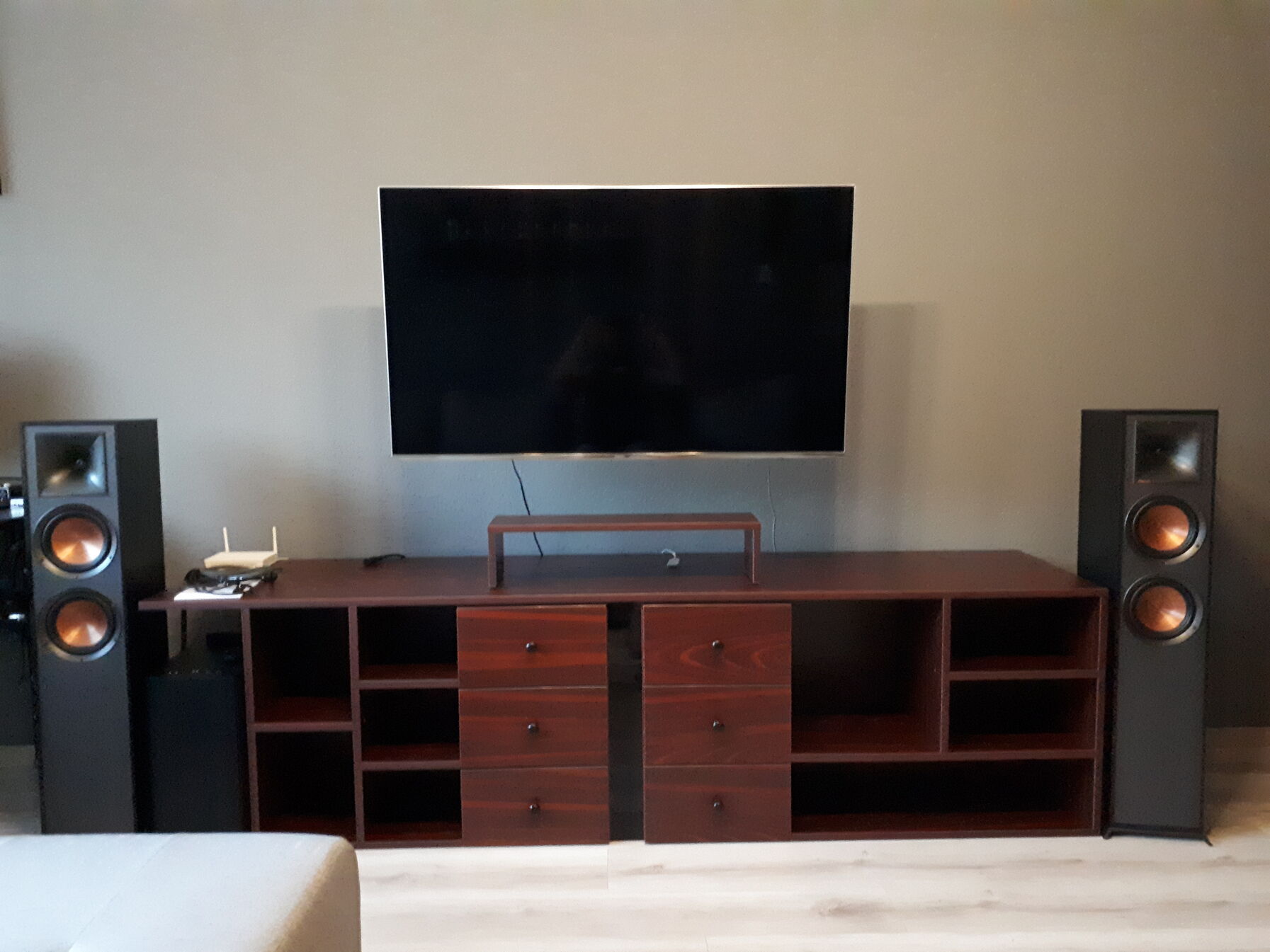

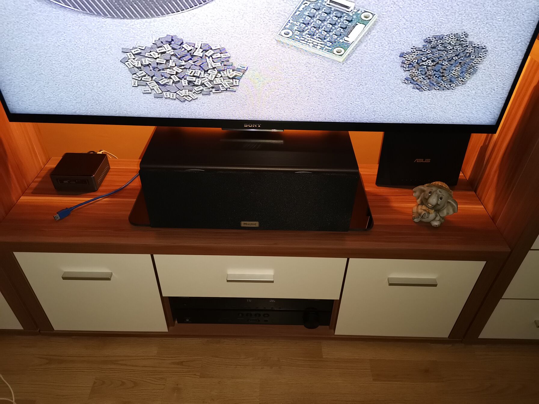

Én egy butorüzlettel saját tervek apalján csináltattam egy tv szekrényt. Szerencsére olyan helyet találtam ami semmivel nem bolt drágább mint egy bolti darab, sőt.
erre azért volt szükség mert kevés szekrénybe fér be egy nagyobb házimozi erősítő. Center csakis szekrény tetejére szabad tenni, polcra nem mert doboz hangja lesz.
Én ezt a tv dolgot úgy oldottam meg hogy egy falazótéglát anyagba csomagolva betettem a tv alá így megemelte azt annyira hogy a center ne takarja ki. Csak ehhez elég mély tv állvány kell. De eegánsabb ha eleve így van megcsinálva a tv állvány bútorlapból. -
