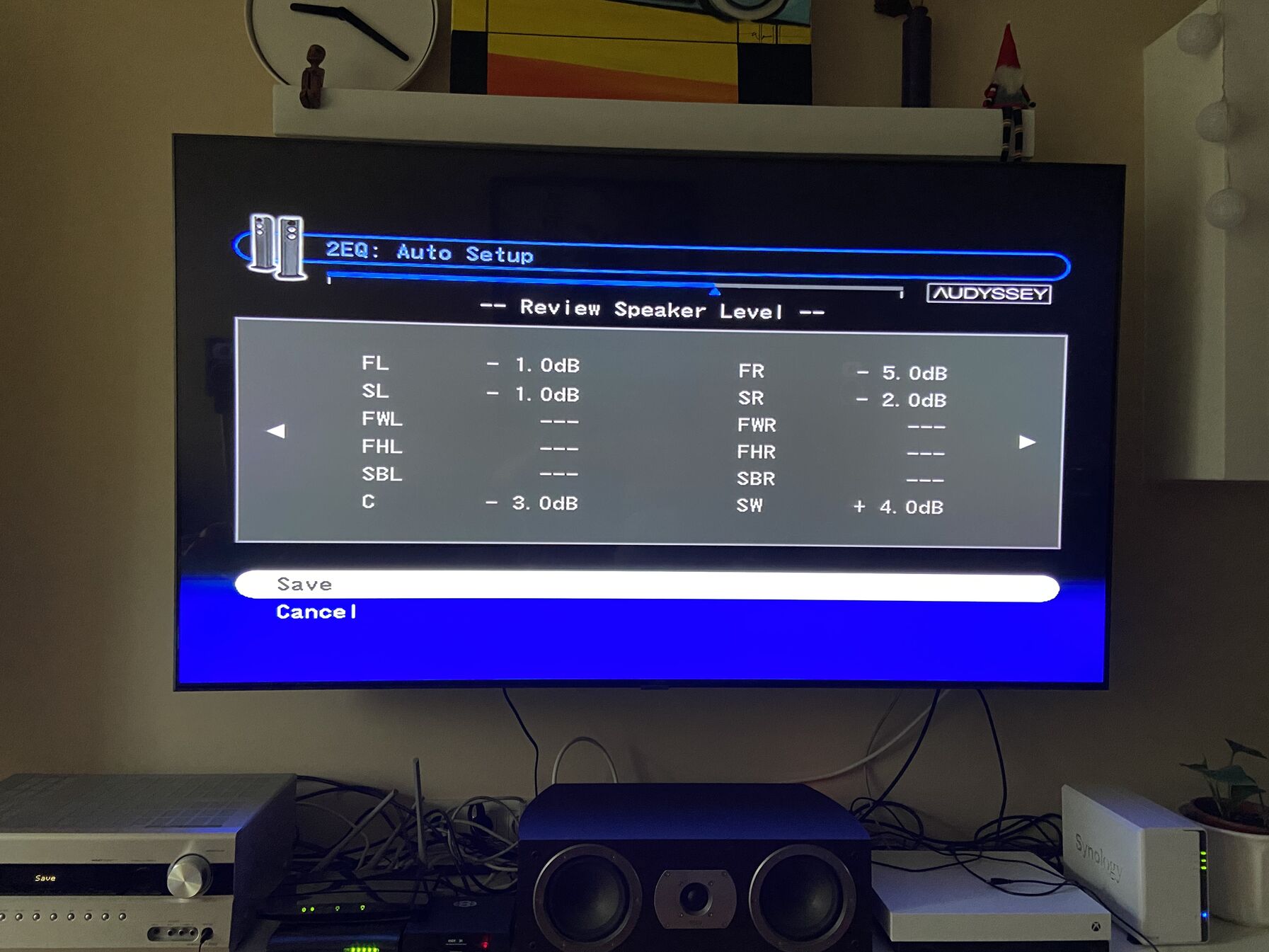

Én úgy látom, hogy minden minus-ba van korrigálva, míg a SUB-od pluszba. Ez azt jelenti számomra, hogy halk a mélynyomód. Ha úgy van a hanegö ahogy a képen, akkor nyugodtan tekerj még rajta "50%"-ra "/"felfelé mutató állásba"/"12 óra állásba" és utána csinálj egy új kalibrációt. Szerintem. legalábbis én így tennék.

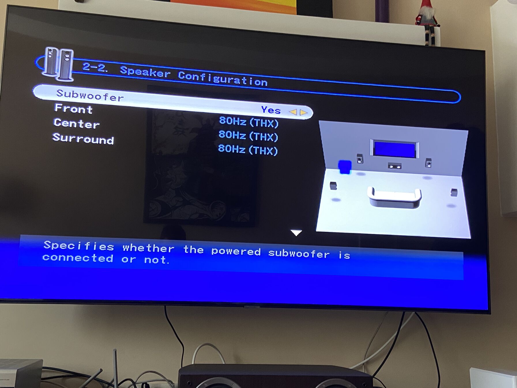

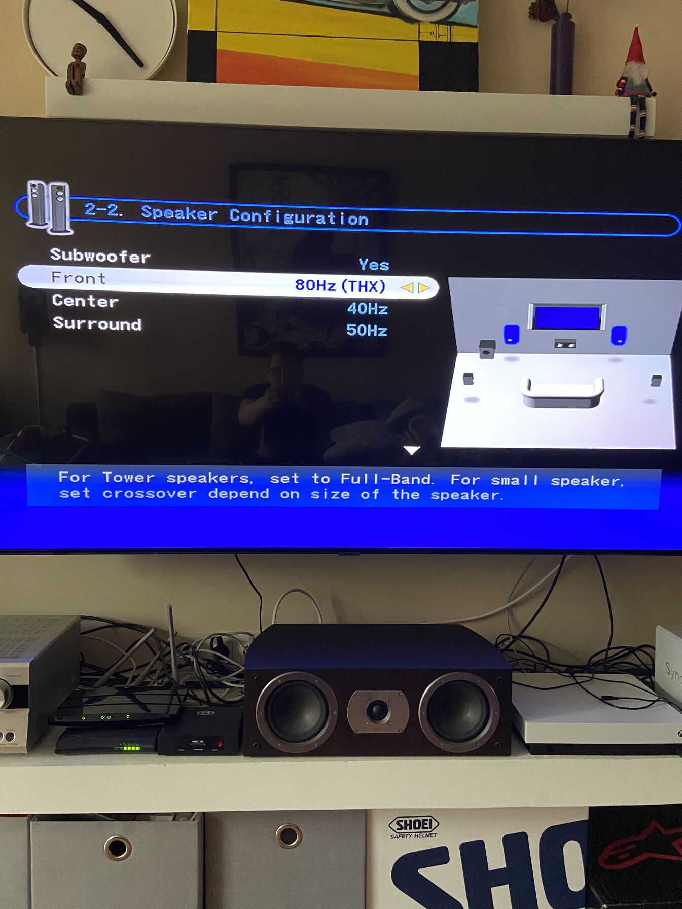

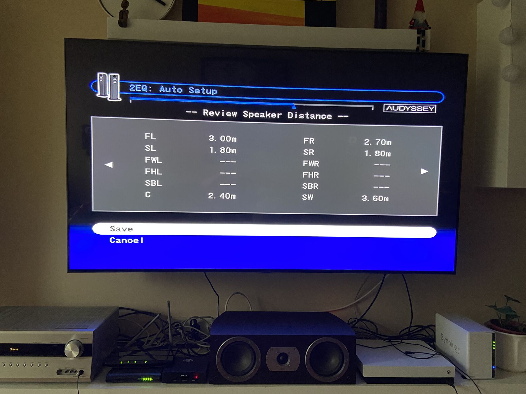

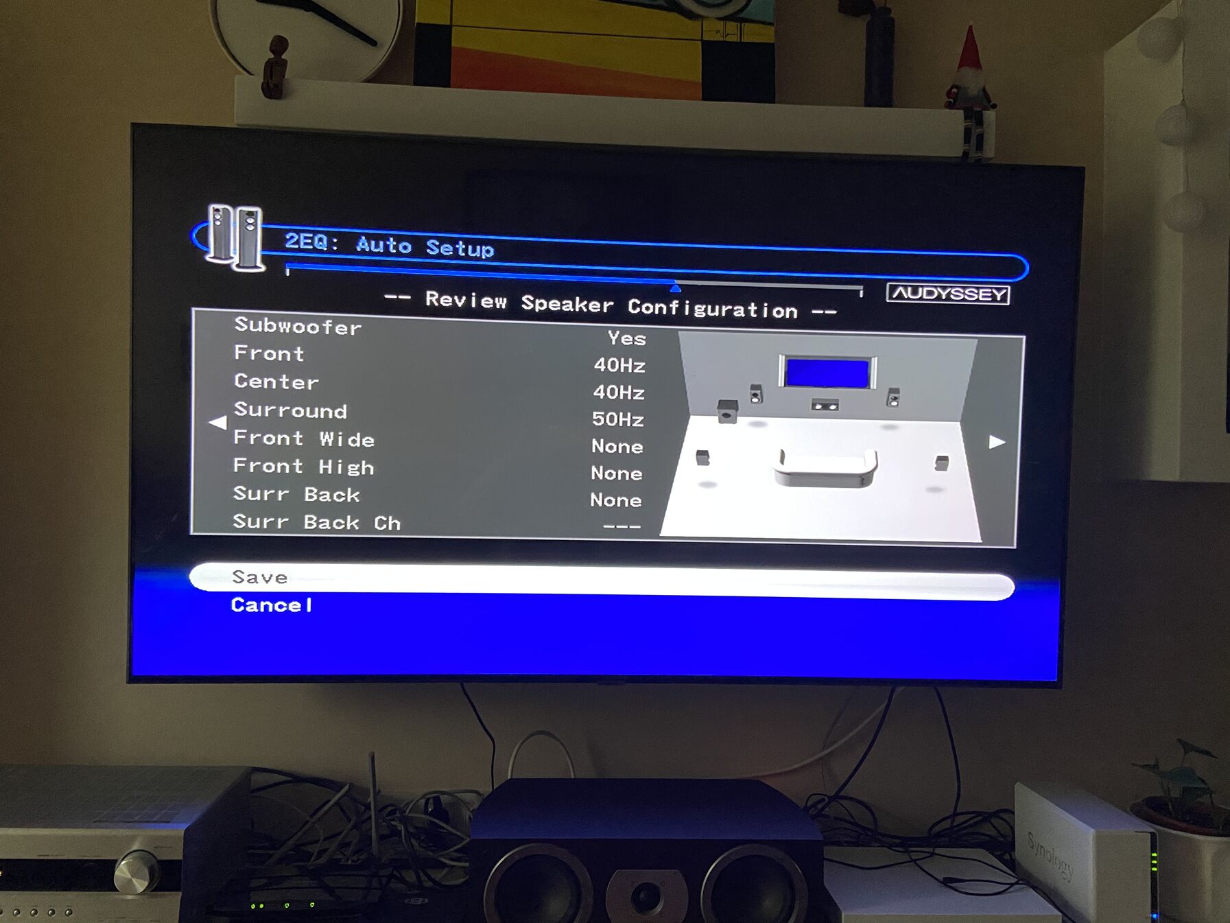

Akkor a képeken látható módon van most és az erősítőn meg maxra tekerve a Crossover ami 180.
A mérés után érdemes játszani a távolsággal vagy a dB-el?
Pl a bal front -1.0dB de a jobb -5.0dB. A centert -3.0dB a jobb hátsó -2.0dB a bal hátsó -1.0dB a Sub meg +4.0dB.
Ezeket kell/érdemes állítani?

A nagyon durva szakadások természetesen mérés nélkül is hallatszódnak, de ha olyan szűksávúak, mint sok képen itt, akkor csak kevés anyag hozza elő, pont olyan effektet kell keresned. Inkább a mérés, az azonnal és biztosan elmondja.
Amikor az Audyssey-t láttam alacsony surround vágást beállítani, azt jól tette. A surround általában sokkal közelebb van hozzád (sok mozinál egy méterre se), ezért kevésbé érzékeny a beszakadásokra, mint bármi más. Ha az erősítő bírja, engedni kell lejjebb.
zozy84: Ha ott állítod, akkor nem a crossovert módosítod, hanem a teljes mélyet elvágod. Ez menjen maximumra, majd az erősítő csak azt adja neki, amit kell, és a vágása is digitális, tehát a fázishibája sokkal kisebb.
zozy84

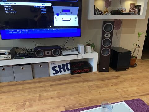

Nálam a mérés a frontot meg a centert is 40Hz-re rakta a hátsókat meg 50Hz-re.
Miután 80Hz-re tettem mindegyiket sokkkkkkal jobb lett. Tök mérges vagyok/voltam magamra, hogy eddig miért nem így volt beállítva.
Xbox-on COD közben frankon megijedtem a lövésektől akkora a különbség.Mivel az erősítőn a sub Hz-et nem lehet állítani csak hogy van vagy nincs, ezért kb hova állítsam? Kb a 3.ik ponthoz ami a felénél kicsit visszább van? Most kb a felénél van. (Ez egy régebbi kép)

Szerintem ezt azért mérés nélkül is meg lehet nagyjából határozni.
Nálam pl lehet hallani, hogy 60 alatt már a magasak sem szólnak normálisan (gondolom terhelődik az erősítő), 100 felett meg nincs egységben a szub a többivel.
Egyébként már a gyártók is átvették a 80 referenciát, mint a képen is látszik.Nálam az Audyssey a sourrondokat mindig 40-re rakja, amit sosem értettem, hogy lehetne az jó, hogy szubbasszus tartomány szól a hátsókból.
Feltehetően ez az Audyssey gyengesége?!🤔

Na pontosan ezért mondom, hogy nincs ökölszabály, egyszerűen minden vágás esetfüggő, és mérés nélkül nem lehet mondani semmit róla. Elég csúnya is lenne, ha a sokszor hibásan ajánlott 80 Hz-et használnád. Bele sem merek gondolni, hányaknál lehet rossz emiatt a mozi, mert azt hitték, hogy akik magabiztosan mindenhol csak 80 Hz-et használnak, értenek is hozzá. A legrosszabb, amikor azt hallom, hogy a THX ajánlja. Túlságosan elterjedt tévhit (és a cég képét is rontja, hogy az terjed el róluk, hogy hülyeséget állítanak), egyik szintű vizsgán se találkoztam vele, azzal viszont annál többször, hogy kizárólag méréssel állíthatunk bármit, fülre dolgozni egy THX technikusnak tilos.

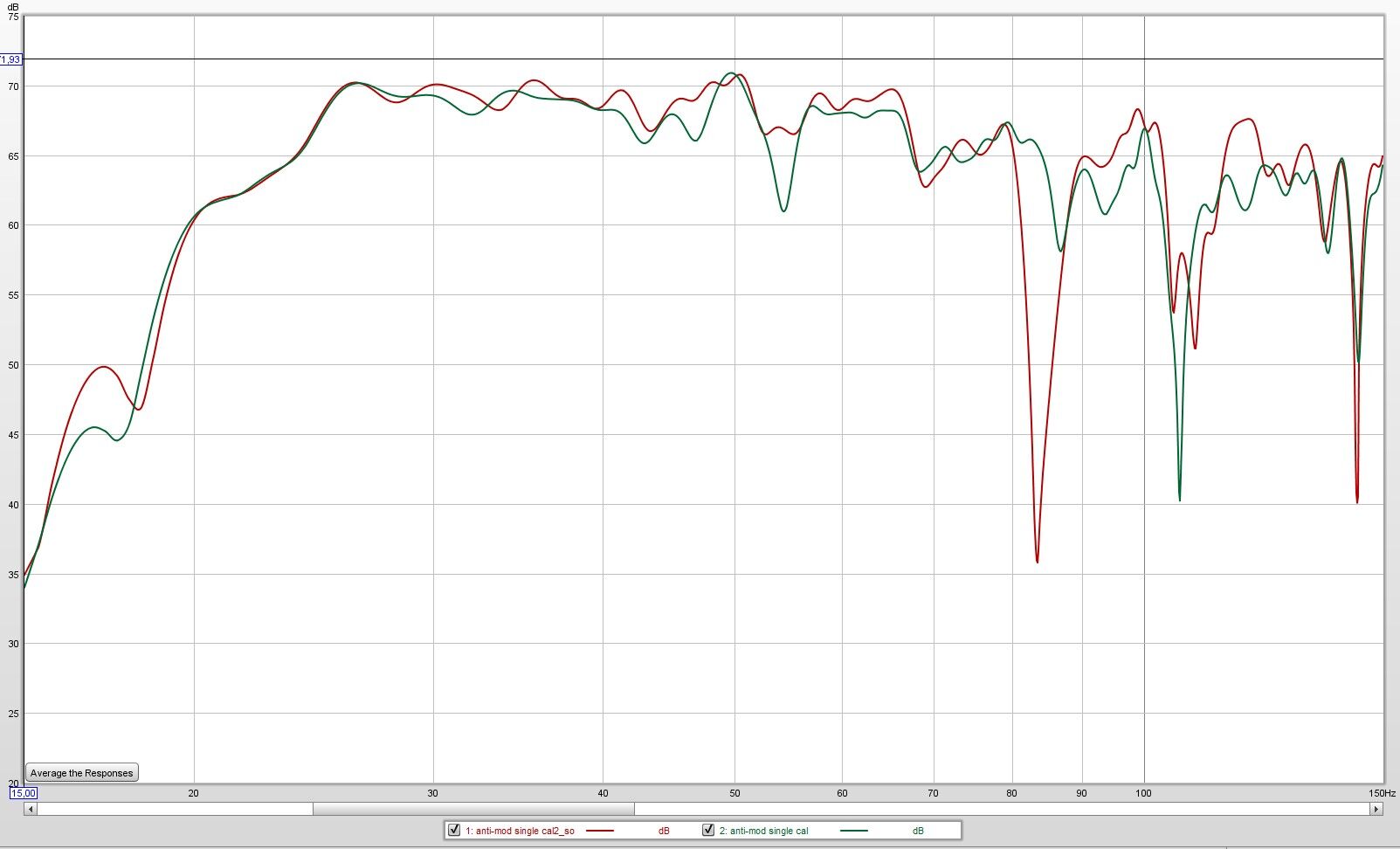

Kimértem hogy mikor a legegyenesebb 120Hz alatt a frekvenciaválasz REW szerint. Rengeteget próbálkoztam vele és ez jött ki:
Front 60Hz
Centre 100Hz
Surround 100Hz
Atmos: 100Hz
Ha nem ezekre állítom 70-90Hz környékén olyan beszakadások vannak hogy amikor először láttam még is ijedtem...Ha a front-ot 80Hz-re rakom akkor nagyon szét esik. Ezt egyébként füllel is éreztem amikor próbálgattam a sub kalibrálása után. Ezért is kérdeztem hogy a 60Hz-es vágás segít-e.
Egyébként most elégedett vagyok az eredménnyel mert sikerült úgy összelőnöm a hangszórókat, hogy az "all channels stereo" módban kevesebb a beszakadás illetve egyenesebb a frekvenciaválasz mint "2ch stereo" módban.
Ebből számomra az a tanulság hogy nagyon fontos a jó akusztikai kialakítás, de legalább a közepes.

Dorian egyszer leírta, hogy mi alapján állítják az AVR önbemérői a vágásokat.
Pontosan már nem emlékszem, de a lényeg, hogy 60 alá nem ajánlott menni.
Szerintem 60, és 100hz között érdemes mozogni, és azt kell keresni, hogy melyik ponton van legjobban összhangban a szub, a többi hangsugárzóval. -

Az AVR az alsó határértéket megállapítja, nem pedig javasolja.Valószínűleg egy pár sornyi fw frissítés volna ez az erősítőkben hogy az a hangfal ami képes 80ig vagy lejjebb menni, azt oda is állítsa egyből, de ez évek óta sok mással egyetemben nem valósult meg valamiért.
#98221312
zozy84
#60453
A 40-50 semmiképpen sem jó (szerintem).
Mind 60-on, vagy 80-on legyen.
Hallgatózz, hogy melyik jobb a kettő közül.
Mivel az Audyssey alacsonyra vette, így lehet, hogy a 60-an lessz célravezetőbb.A szub szerintem kép alapján nincs rossz helyen, sarokba semmiképpen ne rakd.

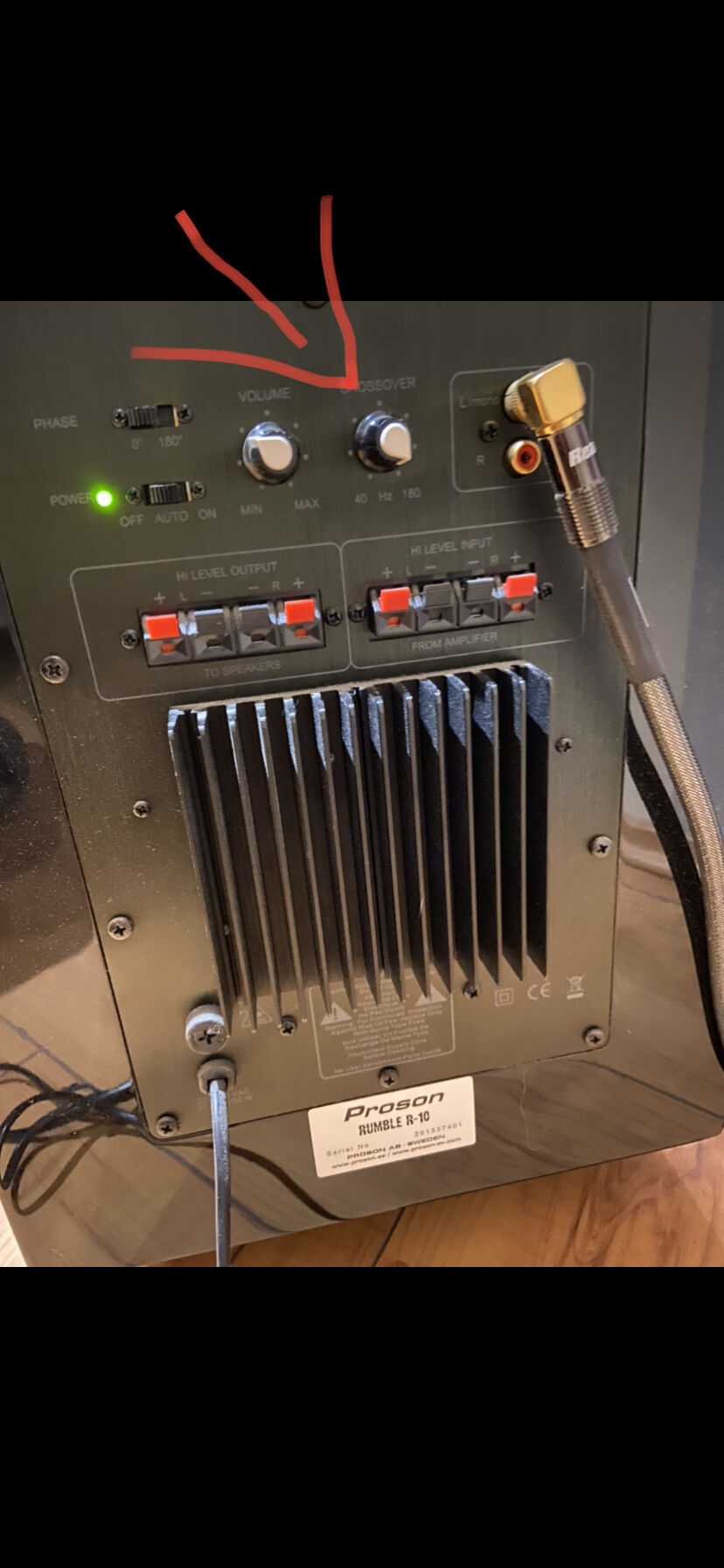

Az erősítőn mint a képen is látszik csak az van opciónak, hogy van vagy nincs. Nem lehet Hz-et állítani.
A Proson R10-ről pár napja raktam fel képet is. A vágást akkor azon próbáljam meg 80 körül belőni? -

NAh meg is érkezett a DSPeaker Anti-Mode 8033S-II Automatic Subwoofer Equalizer és csináltam egy kalibrációt vele. Már az nagyon érdekes, hogy 15-20 percig mér és ezalatt többször végigfuttatja a hangspektrumot. Tehát logikusan úgy hangzik, mint ahogy írják is. Mér korrigál, majd megint mér és korrigál. Amit elvileg nyolcszor is meg tud tenni hogy minél finomabb legyen az eredmény.
A végeredmény magáért beszél:
Zöld: sub dsp és korrekció nélkül ,
Piros: REW szoftver alapján kézi korrekció Dayton DSP-LF Low Frequency Controller-rel
kék: Anti-Mode 8033S-II automatikus kalibráció után:
Kalibrálás után 4 fajta Lifting mode közül lehet választani:
világos kék: flat: egyeneshez igazít
zöld: Lifting1: boost on 15-25HZ; max: 8dB at 20Hzlila: Lifting2: boost on 25-35HZ; max: 8dB at 30Hz
narancs: Lifting3: boost on 20-30HZ max: 8dB at 25Hz
sötét kék: Lifting4: subsonic filter only
Vajon mi lehet a flat és a subsonic filter között a különbség.
A leírás szerinti definíció: "A fourth EQ setting activates the digital subsonic filter without any lift." Ez mit jelent? -

A százalékkal ugyanaz a baj, mint az AVR-ek hangerő állításánál, nem biztos, hogy lineáris a szabályzás. -
mpo
jambiyya
#60415
Írtam már a 9-10 órát, a harmad vagy negyed állást, meg azt is, hogy 11 fokozatból a 3. vagy 4. fokozatban van.
Meg szoktam nézni a kérdező szubládájának a képét és az után írom le.
Eddig az összes képen függőlegesen állt a kérdéses gomb, ott ahol az órán a 12 van.
Ha nem érti visszakérdezhet.
A százalékhoz már fejszámolás kell egyeseknek és ez nem vicc. -
gab1ka
Nyilván nem azon van a hangsúly hogy 12 óra, 50% vagy félállás...
Saughassy
Mert sokan nem értik miért pont annyi és mert a gyártók sem mindig ugyanolyan karakterisztikájú potmétereket használnak.
Ugye a lényeg az lenne, hogy a subban (és így az erősítő kimenetében bőven maradjon tartalék az automata kalibráció számára.
De pl az én subom bemenetet kb 15 százalékra kell állítani, hogy, ne kezdjen panikolni az Audyessy.Okolszabalynak jó lehet, de mindig tudni kell, hogy nem a pontos időhöz van köze, hanem a fenti elvhez, így a kapott eredmény fényében merre is kell változtatni ha szükséges.
