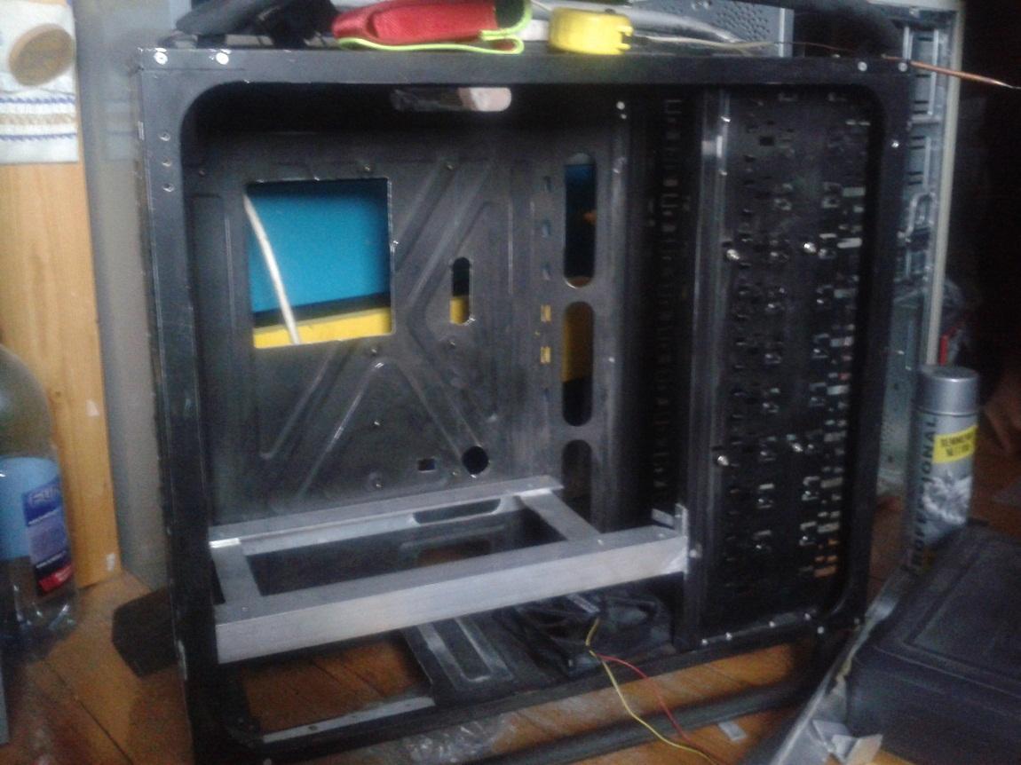

Kedves fórumtársak!
Lenne pár dolog amivel kapcsolatban hozzátok, tapasztalt gányolókhoz fordulnék...
Első kérdésem az lenne, hogy szerintetek miért van az hogy a házikóm néha "kattan" egyet,valami olyasmi hang ez mikor egy sörös doboz oldalát benyomja a delikvens figura, és mikor a horpadást megnyomja oldalról visszaugrik és hangot ad ki...nos mintha az én házam is ilyesmit adna ki..szét akar esni(bár 72db szegecs fogja össze),vagy csak egyik szegecsnél lehet valami(azt hiszem ez a ház mod előtt nem volt így,de nem biztos...csak annyi hogy vágtam pár kisebb rést a tápkábelnek és SATA-knak no meg a procihűtéshez a "szerelőablak"..mega ház aljába két 30x30x3mm L-es profilú hosszanti merevítőt...lehet az feszíti vagy húzza össze kicsit és ezért mocorog a házikó vagy az hogy éjjel a lakás lehűl és ahogy reggel bekapcsol a fűtés és hirtelen meleg lesz készteti a házikó lemezeit mocorgásra,de mivel a merevítők nem engedik ezért néha kattan egyet?)képi illusztráció:
Másik az lenn,hogy egy régi gázkazán hőmérőjére szert tettem és kitaláltam jól mutatna a gép előlapján,a terv az hogy egy 2 5,25"-os helyre beilleszthető előlapi panelt csinálok amibe beillesztem a hőmérőt, a két oldalára a katódcsövek kapcsolói és egy alulra pedig egy SLOT-IN DVD-író és egy USB 3.0-as duó port....A kérdés ehhez az lenne hogy lehetne legegyszerűbben kialakítani magát a panelszerkezetet, hol tudnék olcsón USB 3.0-ás frontpanelt és SLOT-IN-es DVD-t venni( egyébként ilyenből van SATA-s is??)
