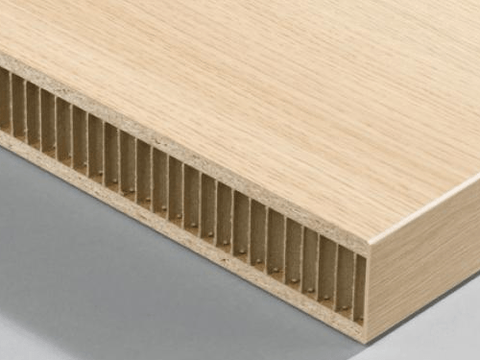

Fogtál a kezedben olyan 50 mm vastag 8 mm-es lapból készült bútorlapot? Készítettél belőle bármi is?
macilaci78
A példámban az asztallap egymástól távol van alátámasztva, mondjuk, 80 cm-re. Ezt középen nyomom lefelé, mint az ökör egy kis alapterületen, mint egy borosüveg alja, akkor az sérülni fog.
Igazad van, egy papírrács betétes ajtólapon általában csak 4 mm a fedőréteg, itt ennek a duplája, ami még a felét sem éri el a 18-as anyagnak, amit asztallap esetén duplungolni szoktak legalább kerettel.Persze egy korpusszal minden éle alatt alátámasztva más a helyzet, de bizodalmam így se sok van benne.
A sajtófotó meg tipikusan a papír/monitor mindent elbír esete.
És még egy gondolat: ezt csavarral kellene rögzíteni az asztallaphoz, a csavar a 8 mm vastag anyagba tud csak kapaszkodni, míg 1 réteg 18-as anyagnál 16 mm is biztonsággal megvan, ha előfúrnak.
Ha nincs egy fa/MDF keretszerkezet, akkor az a 2 mm ABS élzárás sok vizet nem zavar, nekidől egy állólámpa, vagy csak egy ceruzahegyezőt felcsavarsz rá és megrogy. Persze a kábelátvezetővel lehet emelni a papírrács-betét fényén.Amúgy a JafHolz-os linken szereplő termék bruttó kiskerára 5.173 Ft/m2, míg az 50 mm vastagé 5.960 Ft/m2, de csak natúrban érhető el ennél a cégnél. Kb 2,5-6 k között vannak ugyanott ugyanezen gyártó dekoros laminált forgácslapjai, de ahogy korábban már írták, az alsó réteggel lehet olcsósítani, a natúr helyett meg hoz a lista 158 színt.

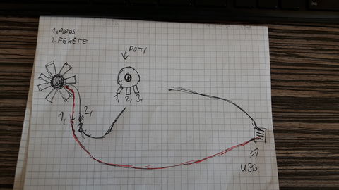

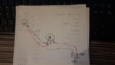

inci67 #61086 üzenetére
Többféleképpen is be lehet kötni:
Az egyik megoldás az, hogy a potit és a ventilátort sorba kötöd egymással, így a poti csak előtét ellenállásként viselkedik, a ventilátoron pedig mindig fog folyni valamennyi áram, még ha olyan kevés is, hogy az ne kezdjen el pörögni. Ezt én nem tartom szerencsésnek, de ha Számodra egyszerűbb kivitelezni, megteszi. Ez esetben az USB-ből érkező fekete vezeték (GND vagy test) legyen fixen rákötve a ventilátor GND (vagy negatív) kapcsára, az USB-ből érkező piros (VCC vagy 5 V) pedig a poti 3. kapcsára, majd a poti 2. kapcsá kösd össze a ventilátor másik (VCC vagy pozitív) kapcsával. Így balra tekerve minimális fordulaton, jobbra tekerve maximális fordulaton pörög a ventilátor.
A másik megoldás, hogy a poti feszültségosztó szerepet tölt be. Ekkor az USB fekete (GND) és piros (VCC) vezetéke menjen a poti 1. (fekete) és 3. (piros) kapcsára, a fekete menjen tovább a ventilátor egyik (GND vagy negatív) kapcsára, a poti 2. kapcsát pedig kösd össze a ventilátor másik (VCC vagy pozitív) kapcsával. Ilyenkor balra tekerve a ventilátor teljesen ki lesz kapcsolva, jobbra tekerve pedig megkapja a teljes 5 V-ot. Viszont akár így akár úgy, a poti folyamatosan terheli majd az USB-t, éppen ezért ildomos ide viszonylag nagy ellenállás értékű potit választani, szerintem legalább 10 kOhm, de majd az okosabbak megmondják.
inci67

inci67 #61077 üzenetére
A potméter két szélső érintkezője a fix ellenállás "pálya" két vége, ez adott esetben nem árt, ha több kilo-Ohm, így nagy valószínűséggel nem sütöd meg az USB aljzatodat. A ventit meg az egyik szélső és a középső kapocs (a csúszka kivezetése) közé kell kötni.
Viszont minél nagyobb ez az ellenállás, annál valószínűbb, hogy nem lesz a poti fordulatszám csökkentő hatása lineáris. Pl. amikor a hangkártyám túl erős kimenetét akartam leszabályozni egy (asszem) 10 kOhm-os potival, akkor a kb. 300°-os "teljes körön" legfeljebb 30-40°-os tartományban volt érezhető a hangerő változása, azon túl már tök néma volt a cucc. És nem is lett túl szép:
De a célnak tökéletesen megfelelt.

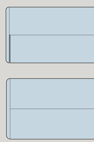

macilaci78
Archttila #61071 üzenetére
Munkalap is jó, 28 és 38 mm vastag sztenderdek vannak belőle, de másra van kitalálva.
Egy munkalap eleje élfóliával élzárt, szépen le van kerekítve, alá van hajtva. A hátulja és a két vége gyári élzárással rendelkezik, de mivel a gyári méret 6 méter, így legalább az egyik vége vágott lesz, valamilyen élzárással. Egy egy pultnál nem gond, de asztallapnál nehezebben takarható.
Munkalapból a választék is más.Két bútorlap ragasztásához PVA-C ragasztó jó, olcsó, egyszerű vele dolgozni.
Leterítesz egy plédet szépen a padlóra, az összeragasztott két réteget a sarkoknál 1-1 30 mm-es csavarral összehúzod, ráfekteted csavarfejjel felfelé (hanyatt) a plédre és megpakolod valami súllyal egyenletesen. pl zsugor ásványvizeket, könyveket, ilyesmiket.
Ha ez megvan, vissza tudod vinni élzárni.Nem igaz, hogy nincs egy rendes lapszabászat Nyíregyházán!
Ezzel együtt én a kihúzható klaviatúratartónak matt fekete munkalapot használok, 28 mm vastag, két végén a fiókcsúszókkal. A sín elbír 60 kg-ot, így rendesen lehet rá könyökölni, íróasztalnak is tudom használni.

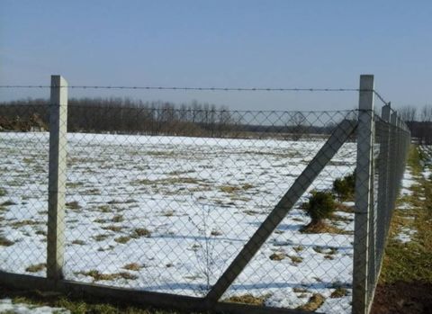

imibogyo

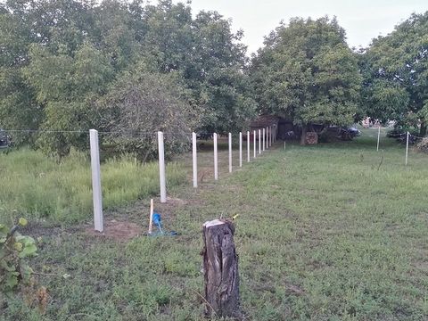

Igen az utcafronton nekünk is "rendes" kerítés van úgy 40 méteren. Szögvas, ~60 centi magas (a föld felett) beton lábazattal. Ezt is fel kell újítani, de alapvetően jó állapotú. Épp most festjük feketére kalapácslakkal. Majd egyszer a lábazat is kap új burkolatot (eddig a kőhatású burkolat valamilyen formája jön be legjobban feleségemnek (nem pont ilyen színekben vagy formákban, csak példák), vagy még a szemcsés lábazati vakoló van versenyben). De ez majd a jövő (és a pénztárca) kérdése (plusz, hogy milyen lesz majd a ház színe, amivel viszont még nem jutottunk dűlőre).
A telek (szemből nézve) bal oldalán végig meg van a kerítés és a jobb oldalon is úgy az utcafronttól befelé 40 méterig adott. A maradék ~70 méter hiányzik a telek végéig és ott keresztben úgy ~30 méter. Na ezt a ~100 méteres szakaszt készítem most.
(#61049) Atomantiii:
Szülőfalumban sokat láttam, hogy így csinálják, ahol most lakom ott meg mondjuk alig. Nem tudtam mi az "elfogadott" (na nem mintha akkor, ha tudom úgy csináltam volna), ezért írtam, hogy lehet gányolva készítem... Egyébként én nem konkrét alapról beszélek (bár láttam már olyat is), de egy a földben és a föld felett is legalább 20-20 cm-nyit sokszor láttam már tenni, gondolom a kaparó állatok ellen, vagy ilyesmi.
De mindegy is, mert most biztosan így marad és talán a jövőben is, mert ha viszont itt megcsinálom, akkor illene a telek többi (bő 200 méternyi) részén is megcsinálni, hogy egységes legyen, mert ott is csak földbe vannak téve az oszlopok (ebből úgy 30 métert már én tettem le). Ahhoz meg nem igazán fűlik a fogam.
Támasztó oszlopok is lesznek természetesen a végeken és ~25-30 méterenként is, de egyelőre még csak a "függőleges" oszlopok szétszórásánál tartok.
(#61050) DonElvis:
Csak nem a kótaji? Én is beszéltem velük, de ugyanez a felállás, amit én most építek ~2500 Ft/m áron jött volna ki, vagyis cirka 250.000 Ft lett volna, így meg az anyagáram szállítással együtt 150.000 Ft volt. Úgy gondolom 100.000 Ft-ért elfúrkálok én pár napot.Eddig kb. 6 órám van nettóban a projektben és már majdnem a felénél tartok az oszlopozásnak. A hétvégére biztos befejezem még így meló után csinálgatva is, hétvégén pedig rákerülhetnek a feszítők, vezetők és fonatok is.
DonElvis
imibogyo #61045 üzenetére
1-et értek az előttem hozzászólókkal. Őszintén szólva én még nem is láttam oylat, hogy vasbeton oszlopot lebetonoztak volna. Fúrtak az oszlopnak jó mély lyukat beletették, ledöngölték oszt ennyi volt.
Szerk:
Vas oszlopokat szoktak lebetonozni, szerintem a vasbeton oszlopot megtartja a salyát súlya. Én is hasonló projektbe kezdek, de valószínűleg nem magam fogom megcsinálni. Neten kerestem vállalkozásokat akik kerités építéssel foglalkoznak, a legolcsóbb ugyanez a vasbeton oszlopos megoldás volt, de a vállalkozás honlapján található képeken nem volt nyoma betonozásnak.
Felénk nem szokták betonozni a beton kerítésoszlopot, csak sima drótháló van kihúzva rá és köszöni szépen jól elvan már vagy 40 éve. Egyedül a drótháló lett lecserélve rajta. Bár ami a sarokra esik nem árt megtámasztani mindkét oldalról, illetve az egyenes szakaszon is lehet bizonyos távolságonként egy-egy megtámasztás neki.
imibogyo
Én is így csinálom.
Az a kék valami a képen az egy ehhez hasonló talajfúró, csak én 6.000 Ft-ért vettem a helyi gazdaboltban...

oszlop: én (kötött agyagos talaj) simán lefurtam oszlopfuróval kb 80 centit [link] beleállítottam és amennyi hely maradt mellette ( nem sok) azt beiszapoltam a kiszedett földből.. semmi beton ,feszitődrótok alul középen es felül és drótháló
legalább 15 éve ugy áll, semmi baja -

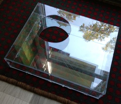

Na, ma végre én is gányoltam egy kicsit.
Folyamatban van egy mini fürdőszoba ablak üveg helyére elszívó ventilátor berakás. Az üveg helyett egy plexi (polikarbonát) dobozt akartam csinálni, és abba berakni az elszívót.
Na, ez most elkészült, megfelelő mennyiségű melegtakony felhasználásával
Egészen jó lett, méret is megfelelő, úgyhogy elégedett vagyok. -
