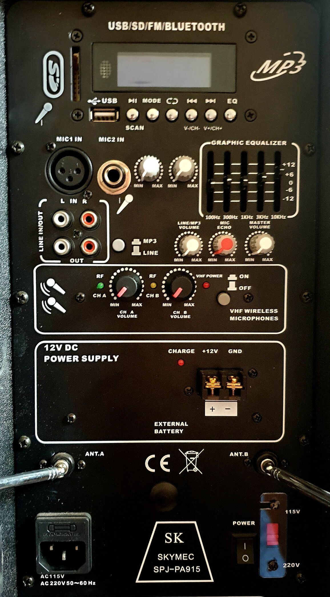

Üdv! Adott egy egyszerű mobil hangfal, két mikrofonnal, beépített zenelejátszóval, ilyen-olyan bemenetekkel. Létezik-e, hogy ezekhez a mikrofonokhoz vevőegységet szerezzek be, amit keverőhöz tudnék kötni? Alap egyszerű rendezvényhangosításhoz, rövid beszédhez/műsorhoz, ahol a vezetékes mikrofon macerás. Köszönöm!

Adódhat valamilyen probléma belőle? 3 vezetékes lesz, de kértek 1 vagy 2 vezeték nélkülit is. Eddig úgy volt, hogy a vezetékes "nagy" rendszer mellé egyszerűen oda lesz téve a mobil és simán arról mennek a vezetékmentesek. De kényelmesebb lenne, ha a keverőről tudnék állítani mindent, ne kelljen a mobil hangfal hátulján matatni.

Üdv! Érdeklődnék, hogy ezen a "mobil" hangfalon, amihez van két vezeték nélküli mikrofon, láttok-e olyan lehetőséget, hogy keverőhöz tudjuk csatlakoztatni és így a vezeték nélküli mikrofonokat egy komolyabb hangosítással használhassuk! Tehát ahol a mobil hangfal csak a vevőegység szerepét töltené be. Én nem látok ilyen megoldást, a line out legalábbis gondolom nem erre van rajta. Köszi!
