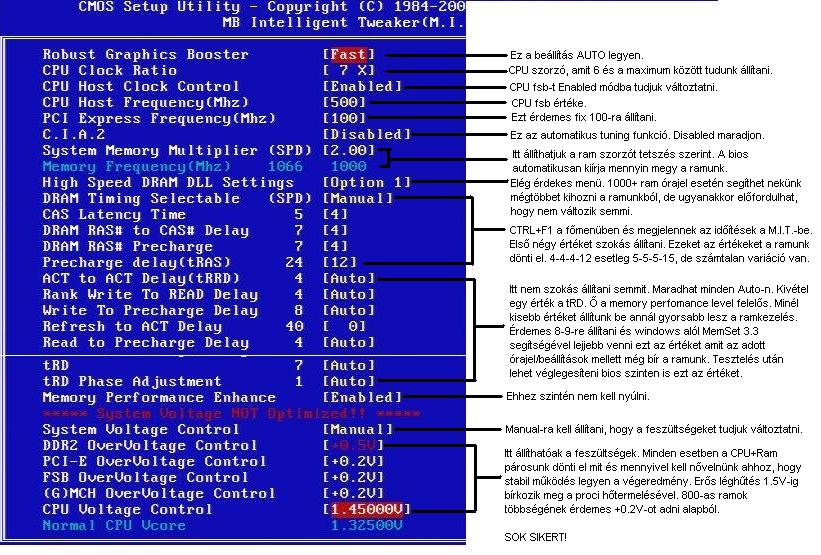

    Én nálad ezzel kezdeném
    Robust Graphics Booster--------auto
    CPU Clock Ratio--------------------10
    CPU Host Clock Control---------enabled
    CPU Host Frequency--------------333
    PCIe Frequency---------------------100
    CIA 2-------------------------------------disabled
    System Memory Multiplier------Talán 2,5-2,8
    Performance Enhance-------------auto
    Az összes többi auto, ha így nem megy akkor GMCH +0,1V
    Ha ezután sem akkor Vcore +0,1-0,2 volt apránként
    A ramok működési sebessége nem csak az fsb-től függ
    Van egy olyan opció hogy System Memory Multiplier
    Ezt próbáld meg állítgatni, asszem a 2-es az auto

    Én amikor megvettem a lapomat elolvastam a topikot és ezeket ollóztam ki belőle, és az elöttem levő hozzászólások alapján állítottam be a rendszert.
    Ha valami konkrét kérdésed van akkor válaszolok,ha meg nem menj tuning kezdőknek szájbarágósan topikba
    "Robust Graphics Booster----------auto
    PCIe Frequency------------------100
    CIA 2----------------------------disabled
    Performance Enhance-------------standard
    Ha esetleg a GMCH Normal-on van, próbáld meg +0,025-0,1V közé állítva ..., hátha.
    Hát itt már emelned kell egy kis feszt is más érékeknél is.
    PCIe Frequency------------------100 (Mindenféleképpen fixáld 100-ra)
    System Memory Multiplier---------2.0 (ha jól tudom ez jelenti az 1:'1et szinkronban procival)
    System Voltage Control------------manual
    DDR2 Overvoltage Control----------normal (+0.1, +0.2V)
    PCIe Overvoltage Control-----------normal
    FSB Overvoltage Control------------normal
    GMCH Overvoltage Control----------normal
    V Core-----------------------------normal (1.3V)
    Mivel E0-d van itt nagyon agyonfeszelni nem kell egyenlőre csak ramokat állítd be egy kicsivel többre, és ha prociaval 1:1 ben megy akkor valószínű emiatt nem stabil a rendszered.
    9x422 kb az amin futtatod igy kapod meg a 3.8Ghz-t ehhez egyenlőre felesleges hogy G(MCH)-nak plusz feszt adj, de lehetséges hogy ramokank többet kell adnod majd , nem tudom mennyiről indul ramod alja 1.8-1.9V ról, emg jó lenne tudni mlyen ramod van mert valaminek szükséges a 2.0-2.1V
    4GHZ
    DDR2 Overvoltage Control----------normal (+0.3 vagy +0.4V) itt lehet picit magasabb feszt kell adnod majd mert már 4gh-z nél jársz ramok lehet nem bírják majd
    GMCH Overvoltage Control----------normal (+0.025V )Ha ez nem elég akkor picit lépésenként haladsz azt pontosan nem tudom mert én anno max +0.1et adtam neki ha magas FSB volt a cél.
    Itt ha télleg egyedi E0-ád van aminek alacsony a VID je akkor lehet elég lesz neki 1.25V a 4.2GHZ-hez de annyit tudok mondani szerintem inkább 1.3V on tesztelgesd 4ghz feletti eredményhez.
    Akkor mondhatod ezt el biztosan ha több órán át futtatoda prime vagy orthos-t.
    Prime-ot Blend test-el futtasd minimum 1 óráig ha nem hibázik akkor stabilnak mondható.
    Orthos-nál futtasd ugynezt 1óráig minimum 9es priority-n.

    "HA VALAKI BELINKELNE EGY DS4 BIOS BEÁLLÍTÁSAIT,nagyon megköszönném,de minden érdekel,(memória melyik foglalatban....)"
    Nálam a bootsorrend, a CIE és EIST, valamint a M.I.T kivételével minden az eredeti állásban van.
    Lap: DS4 rev2.0/F11
    Memó: 2×1GB Ballistix (1-3 slot)
    M.I.T memu
    Robust Graphics Booster---------auto
    CPU Clock Ratio---------------------8
    CPU Host Clock Control-----------enabled
    CPU Host Frequency---------------500
    PCIe Frequency----------------------100
    CIA 2--------------------------------------disabled
    System Memory Multiplier--------2
    Performance Enhance------------- Standard
    Dram Timing Selectable------------manual
    Cas Latency Time--------------------5
    Dram Ras to Cas---------------------5
    Ras Precharge-------------------------5
    Precharge Delay----------------------15
    Act to Act Delay----------------------auto
    Rank Write to Read Delay--------auto
    Write to Precharge Delay---------auto
    Refresh to Act Delay----------------auto
    Read to Precharge-------------------auto
    trd------------------------------------------auto
    trd Phase Adjustment--------------auto
    System Voltage Control-----------manual
    DDR2 Overvoltage Control--------+0,1V (Everest szerint 1,95V)
    PCIe Overvoltage Control----------normal
    FSB Overvoltage Control-----------normal
    GMCH Overvoltage Control--------+0,1
    Loadine Calibration-------------------auto
    V Core------------------------------------1,36

    Ezt próbáld ki:
    CPU Clock Ratio------------------9
    CPU Host Frequency--------------450
    Dram Timing Selectable-----------manual
    Cas Latency Time----------------5
    Dram Ras to Cas------------------5
    Ras Precharge--------------------5
    Precharge Delay------------------15
    Act to Act Delay------------------auto
    Rank Write to Read Delay----------auto
    Write to Precharge Delay----------auto
    Refresh to Act Delay---------------auto
    Read to Precharge-----------------auto
    trd-------------------------------auto
    trd Phase Adjustment-------------auto
    DDR2 Overvoltage Control----------+0,3
    GMCH Overvoltage Control----------+0,1
    V Core-----------------------------1,4

    A kép egyébként Gorneck23 P35 tuning oldaláról származik

    Nekem is hasonló gépem van, (kedd óta) hol kell állítani a Ram órajelét a Biosban?
  • emre
    válasz T 1000 #35774 üzenetére
    A front panel csatlakozás érzékelőjét kapcsold ki a realtek szofverében, és működni fog.
  • Qru
    MODERÁTOR
    válasz T 1000 #35772 üzenetére
    Dugd át inkább egy sárgára az az Inteles vezérlő.
    Csak a memóriaszorzót kell változtatnod, és az adott fsb-hez képest beállítja a ram órajelét.
