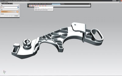

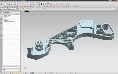

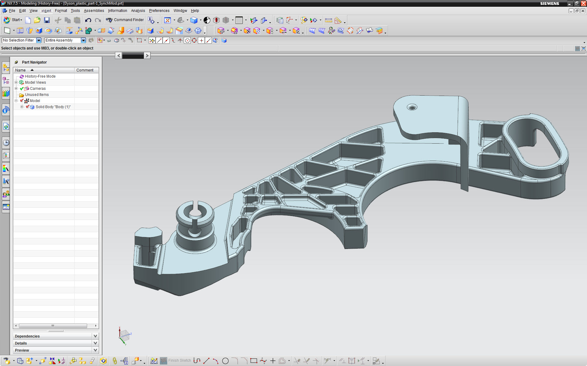

    Íme az alap telepítés után:
    illetve egy ALT+Enter után:
    Egy 10-es skálán az NX felhasználói felületének szolgáltatásai sztem 9-es, míg egy Fluent.es szoftvernek max. 7-es, mondom ezt úgy, hogy az SE-t használom leginkább!
