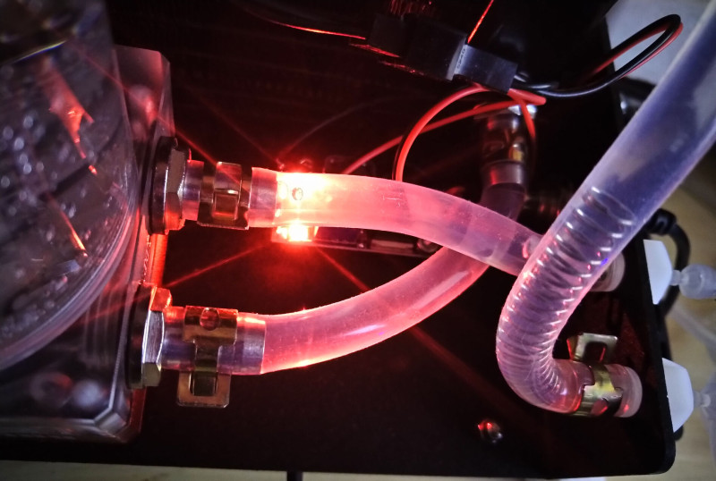

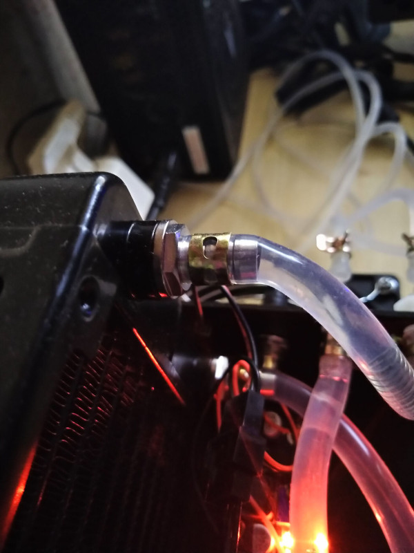

A dobozból kilógó 2db műanyag nyúlvány volt letörve, amire húznád rá a csövet és szorítanál rá még valami rögzítőt. Nem volt záró szelep, lyukas volt pont ezért. A baj ott van hogy a lyuk így rossz helyre került a csavaros rögzítős részhez amire már nem tudom rátenni a csövet, túl vastag és rövid, meg csavaros.
De megoldottam egy hozzá adott hosszabbítót be tudtam gyömöszölni a lyukba úgy hogy szépen ott is maradt, nem csöpög sem lazul strapa alatt sem. Talán a vízáteresztés kisebb lett oda-vissza valamivel....sebaj. Tegnap még televolt buborékkal az egyik cső, ma már teljesen sima benne a folyadék.
Értem mit kérdezel. Az biztos hogy nem próbálom meg szétszerelni. A laptop felől meg jelen esetben kisebb cső szükségeltetik, ezért is jó a jelen helyzet. Akkor a laptopon is cserélni kellene a csatlakozót.
