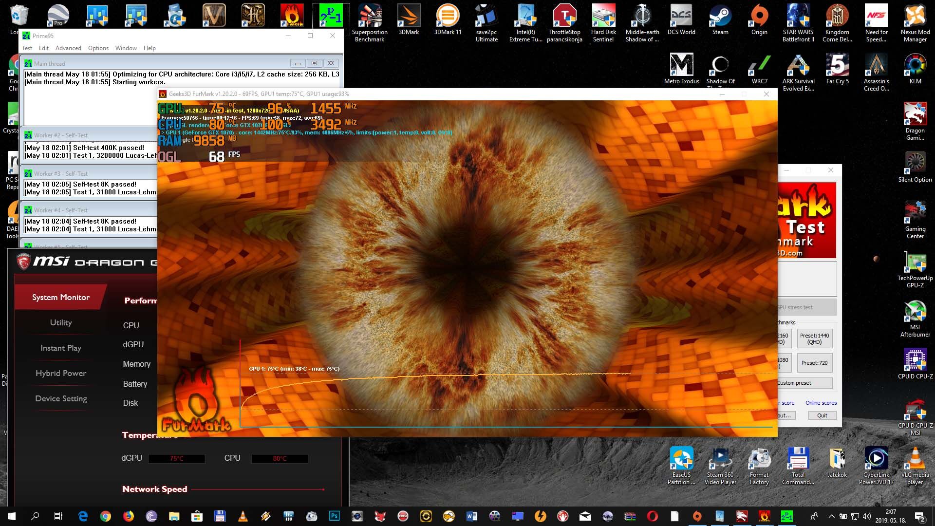

Lefuttattam mégegyszer ezt a FF15 benchmarkot, de most átállítottam turbo-ra a hűtést, és tettem a gép alá egy hűtőpadot. Nyertem vele pár fokot, és kevesebbszer jelenkezett az akadás is, de nem szűnt meg. Hát de ez normális, hogy leveszi tizedére az órajelét ilyenkor? Ezen meglepődtem.

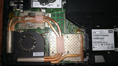

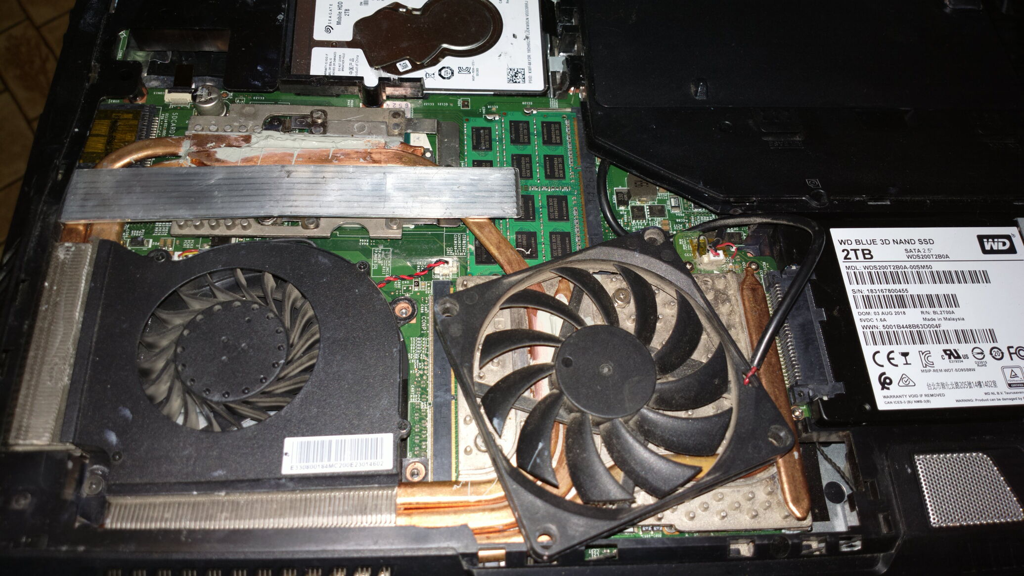

Nincs összeforrasztva. Magyarázat: Van egy másik vga heatsink -em KillHates -nél és azzal volt forrasztás komolyban szerintem közepes sikerrel, mert közben levált a borda a hőcsövekről, aztán volt egy kis csiklandozás a gépemben lévőn, de nem komolyban, és ezért hittem hogy a forrasztás is életben van lazán, de nem. Tegnap kibontva tapasztaltam mindössze oda van passzírozva. A hátlap fogta oda semmi más mikor hozzáértem. KillHates egyébként mondta hogy a jövő héten lesz forraszanyaga és akkor fogja tudni megcsinálni szépen azzal ami nála maradt. Hétfőre ígért fotókat.
Na most azért ezt a kialakítást csak eltávolítottam, mert nem voltam megelégedve a melegedéssel. Hosszabb Metro Exodus menet után a gpu belenyalt a 85C-be és ez nem tetszett. Folyamatosan ment feljebb. A cpu az rendben kb 10C-vel alatt amellett a terhelés mellett amit kapott....és alapjáraton is nagyon magasak a fokok min 45C gpu és 49C cpu, hangos ventilátorok. A venti profilhoz nem akartam hozzányúlni, szóval vissza a régi némi módosítással. És rögtön 38C - 41C.....
A vastag alumínium heatsink most kikerült a buliból. A lefogatás cpu felüli felszakításában most inkább ne segédkezzen. Ezt követően nagy bánatomban nyomtam egy ilyet 12 perc-ig.
A lapos életének eddigi legjobb mérése.
A nagy tervem pedig az hogy forrasztani fogok én is. Legalábbis megpróbálom. Rendeltem jó pár hőcsövet ilyet olyat, aztán elkezdek gyakorolni rajtuk. Ha elpukkan sebaj majd ráérzek az arányokra. -
kdavid23 #36573 üzenetére
Csak egy hőcsövet forrasztott a többire KillHates úgy, hogy azért a hátlapot visszalehessen rakni. És szerintem csak azért hogy véletlenül se jusson többet eszembe(mivel így már nem lehet hozzáférni a dolgaimmal belül alakítanom) többet hozzápiszkálni.
Bár mostanában nem volt ilyen. Voltak már korábban ehhez hasonló fotók tőlem, csak ott nem hozzáforrasztva hanem ragasztva volt elkövetve.
Megkérdezem a mestert nincs-e fotója róla, lehet nem készült, és ha nincs este lekapom az alját.Az a igazság hogy a mostani hiba prognózis után kicsit megroggyant a laptopokba vetett hitem. Túl könnyen romlanak el, olyan hibaforrás is szóba jöhet amire nem is gondolnánk, nem beszélve arról hogy akár hetekig szívathat mire felismerjük miről lehet szó.(A korábbi vírusos témám....
