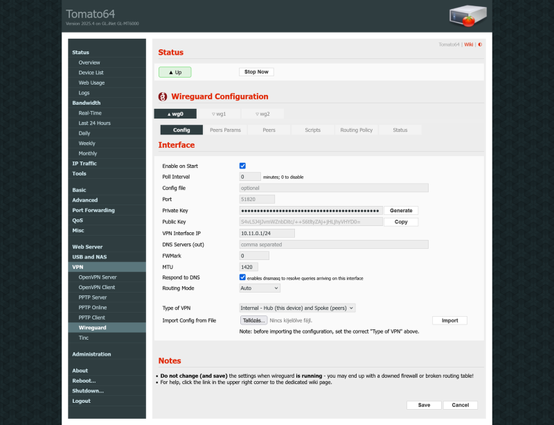

Igen, nálam meg a routeren futó qbittorrent-nox szabályai borították meg az input láncot.

"Mondjuk mint kiderült alapesetben eddig is jól működött, de sajnos egyéni tűzfalszabályokkal sikerült botot dobni a küllők közé, ez lesz kivédve a javítással."
Akkor ez magyarázza, hogy decemberben nálam gond nélkül működött. -
lancethepant már be is küldte a változtatást a freshtomato forrásba, így onnan hamarosan átkerül a tomato64-be is, és a következő nightly buildbe már hibátlanul fog működni. Mondjuk mint kiderült alapesetben eddig is jól működött, de sajnos egyéni tűzfalszabályokkal sikerült botot dobni a küllők közé, ez lesz kivédve a javítással.

Az ám! Úgy néz ki, hogy több reboot után is hibátlanul megy.

Úgy néz ki, hogy lancethepant rájött a hibára, a linkelt teszt firmware-t feltéve most hibátlanul megy a Wireguard, és elérek mindent mobilnetről is. De biztos ami biztos, mindjárt nyomok még egy-két reboot-ot is.

"Én meg úgy gondolom, hogy nem kéne."
Igen, ebben teljesen igazad van, úgy értettem, hogy az kell a normális wg működéshez és nem arra gondoltam, hogy neked kéne létrehozni. (Nálam a fenti képen is látszik ez a tűzfal szabályoknál.)Viszont ahogy írtam PPPoE nélkül tökéletesen ment nálam mindenféle hókuszpók nélkül a wg.Előkerestem és december végén élesben PPPOE -vel is ment a wg!!!!
És persze, mert utána jött az imilab kamerák wifi akadása és utána ment az egész projekt kukába.
Itt vannak a képek.
A kliens konfigban csak a már említett címeket kellett átírni, de tomato-n is működött!!!.
Sőt a tűzfalnál is csak a br1 elszeparálása volt, semmi nem kellett sehova!

Az első parancs kell is, hiszen az alapján jön létre a kapcsolat.
Én meg úgy gondolom, hogy nem kéne. Vagyis persze kell, de ezt a rendszernek kellene megcsinálnia automatikusan, ahogy azt teszi OpenVPN esetében is, vagy a transmission, vagy a webes admin, vagy bármilyen más szolgáltatás WAN felőli elérése esetében. Egyik ilyen esetben sem kell nekem scriptelni, hanem a rendszer csinálja automatikusan a megadott port alapján. A másik dolog meg, hogy hiába teszem be ezeket a sorokat bárhova, akár az administration - script - firewall részbe, akár a Wireguard szerver PostUp Script részbe, sehol sem működik, csakis akkor jó, ha manuálisan futtatom le terminálban.

Az első parancs kell is, hiszen az alapján jön létre a kapcsolat.Ez nálam is így van. A smb elérést meg a konfig fájl ezen részébe állítsd be, ahogy fentebb is írtam:AllowedIPs = 192.168.1.0/24, ha a saját háló is kell, akkor:
AllowedIPs = 10.1.0.0/24, 192.168.1.0/24
(nálam ez utóbbi van)
Alapból nekem ez volt: 0.0.0.0/0, igaz, hogy minden ráterelődött, a smb mégsem működött. -

Amikor az első parancsot futtatom, utána már sikeres a kézfogás, viszont pl. nem érem el a router samba megosztását telefonról. Ha lefutott a második parancs is, akkor már az is megy.

Az első még rendben lenne, ez kell is, de a 2. furcsa. Ha jól értelmezem a belső forgalmat is külön átadod ezzel a wg-nek?!
Ezt a részt nem értem.
Télen 2. routerként Tomato alatt gond nélkül ment.
Van egy tesztgéped, próbáld meg 2. routerként eredeti tomato konfiggal beüzemelni (így ment nálam is), aztán engedd rá a PPPoE-t, figyeld a logokat, mi történik. Hátha... -

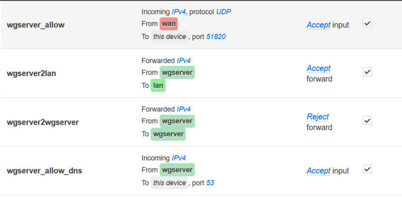

Ha a Wireguard szerver indítása után lefuttatom ezt a két parancsot, akkor rendben megy.
iptables -I INPUT -p udp --dport 51820 -j ACCEPT
iptables -I INPUT -i wg0 -j ACCEPT -

Egyébként nálam ezek a wg zabályok vannak:

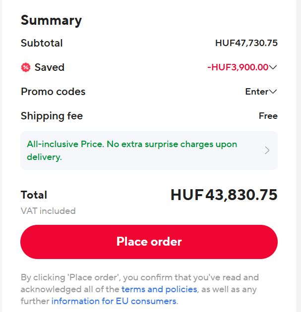

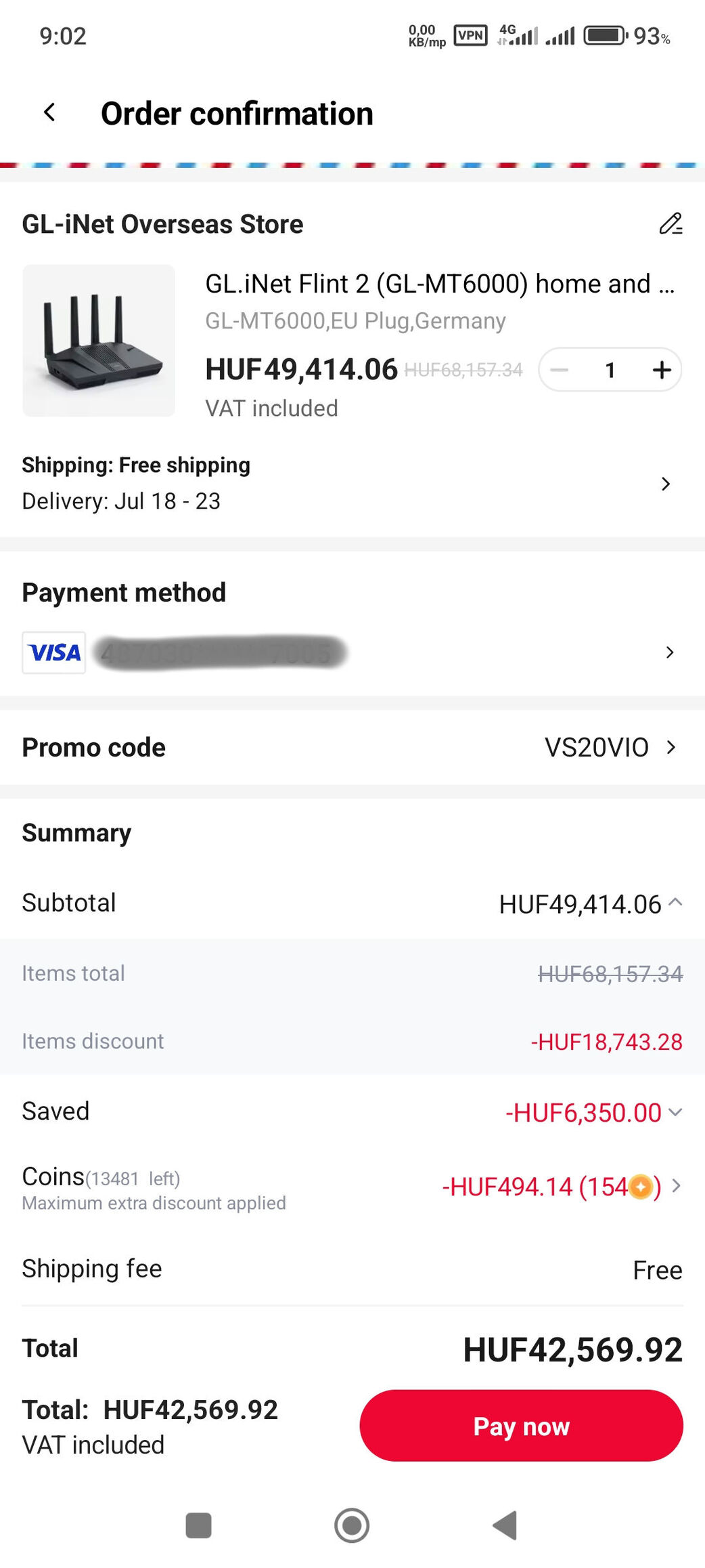

Tényleg így jön ki. US-ben vettem most én is (138.21 US kuponos ár), revolut váltással volt 47259 HUF.
EUR-ban mostani váltással lett volna 48760 HUF. (124.15 EUR kuponos ár) -

Dollárban kell venni...

47 ezer forintért hol kapod meg? Nálam 49900, némi coinnal 49400 körül van.

Per pillant 47000-ért megkapható az általad írt kupon kóddal.
US $138.21
Dollárban olcsóbb... -

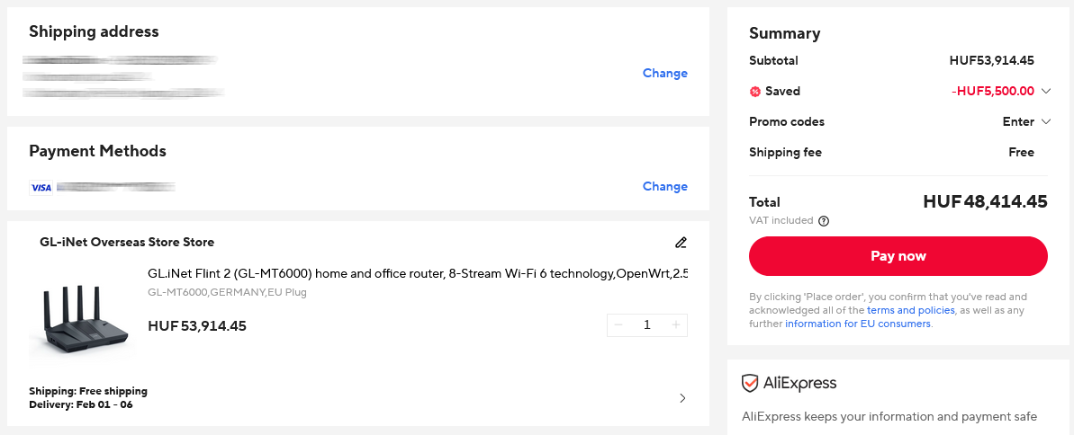

Ha valaki esetleg még várja, most újra elviselhető árban (50412 Ft) a Flint 2 AliExpress-en, a AS20VIO kupont használva. És EU-ból érkezik 1 héten belül...

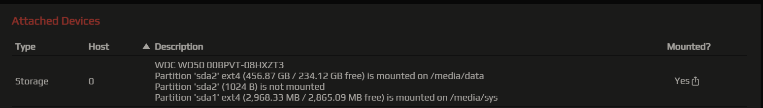

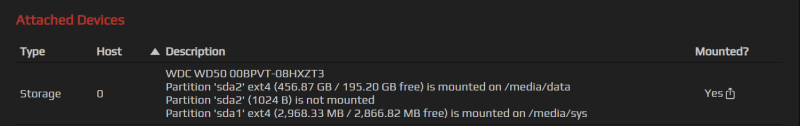

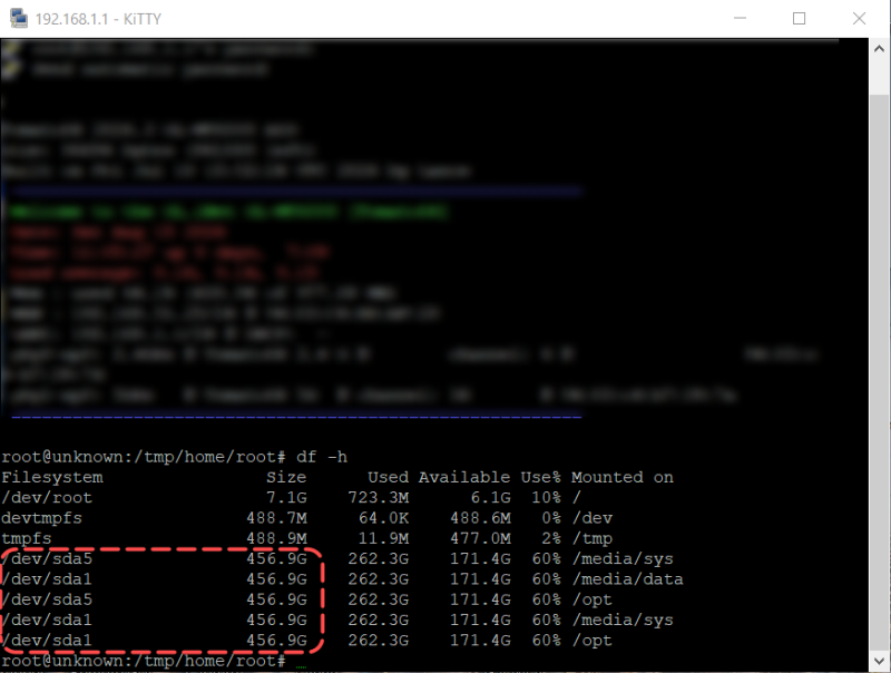

szaboi6512
#386

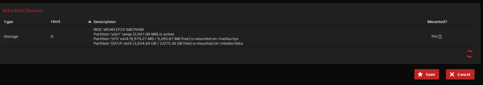

Itt jelenleg két partíció látszik, egy ~3GB-os, és egy ~457GB-os. Utóbbin van ~234GB üres hely, szóval 2TB-nak nyoma sincs.
szaboi6512
Intruder2k5
#385
Megoldás?
de lehet hogy rosszul emlékszem és csak 500 GB a felcsatolt meghajtóm...root@unknown:/tmp/home/root# df -h
Filesystem Size Used Available Use% Mounted on
/dev/root 7.1G 700.5M 6.1G 10% /
devtmpfs 488.7M 56.0K 488.7M 0% /dev
tmpfs 489.0M 6.9M 482.1M 1% /tmp
/dev/sda5 2.9G 103.0M 2.6G 4% /media/sys
/dev/sda1 456.9G 199.3G 234.4G 46% /media/data
/dev/sda5 2.9G 103.0M 2.6G 4% /opt -
szaboi6512
#384
Ott valami nagyon nem OK, két sda2 van, amiből az egyik nincs csatolva, és a mérete is csak 1024B.
szaboi6512
Intruder2k5
#380

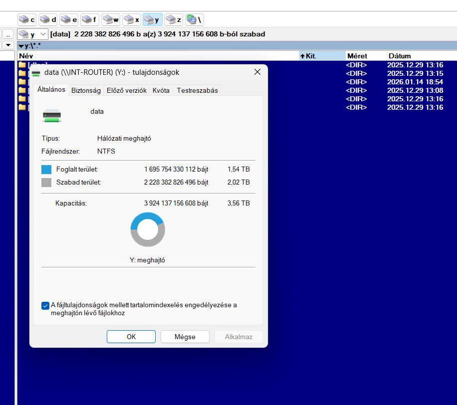

Qbittorrent 210 gigát ír... 2 TB-os a meghajtó.
[kép] -
szaboi6512
Intruder2k5
#382
Holnap referálok.
Ma nem tudok gépközelben lenni.
De nagyságrendileg nem 5 %-ról lehet szó. -
szaboi6512
#381
Ez a parancs megvolt?
tune2fs -m 0 /dev/sda1
ext filerendszernél alapból automatikusan foglalva marad 5% terület, az ezzel feloldható. Értelemszerűen ki kell adni mindegyikre ami ext2, ext3, vagy ext4. 1-2TB HDD esetében azért az 5% már jelentős tud lenni.
szaboi6512

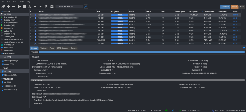

Intruder2k5
#380
Ext3, köszi holnap ránézek.
szaboi6512
#379
szaboi6512
Intruder2k5
Azt lehet látni hogy a felcsatolt háttértárban mennyi hely van szabadon?
A Qbittorrent nem írja a valósat, szerintem... -

még hátha lesz ebből kuponozható. bár, sok esélyét nem látom. de ha ebben az árban lesz, akkor lehet lecsapok rá.
Nincs. Itt van ~48000 forintért kuponnal, kb. erre számítottam, mostanság meg sem közelíti már a tavalyi második félév árait.

Több esélyes. Elvileg az Alin holnaptól 99usd-től van 13usd kupon is ( LOVE13 ) Azt nem tudom ,hogy erre is jó lesz.
Elvileg ma éjféltől 42350 forint lesz a Flint 2, USD-ben meg 125.79, csak hát nincs belőle EU verzió. Kérdés, hogy az akció kezdetére lesz-e belőle készlet. Ha tippelnem kéne, nem!
ITT van egy most is megvehető 48600 forintért a GL-iNet Overseas Store-ban, illetve a hivatalos GL.iNet Official Store is feltöltötte a készletet 1, azaz egy darabbal, 52900 forintért.

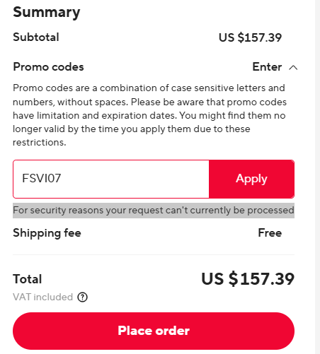

na, megnéztem, edge-ből adja a kupont. a vivaldi nem tetszett valamiért az alinak.
mindjárt feldobok egy érmét, döntsön a szerencse
betyarr

szoktam figyelni a spacéra. most sem ez a gond. de akkor meg mi lehet? bosszantó...
ami még érdekes, hogy kosárba sem tudnám tenni, csak buy now lehetőség van. furi
mindegy, lehet amúgyis meg kéne várni a fizut vele. meg hátha lenne még ettől is olcsóbban.mod.: megpróbálom még másik böngészőben is, hátha.
Hmm... nem tudom reprodukálni, nálam most is elfogadja a kupont. Véletlenül nem maradt bent előtte vagy utána egy szóköz? Régebben azzal szívtam én is, bár ha jól rémlik, akkor simán csak nem fogadta el a kupont, de ez a "security reasons" nekem teljesen új.
szerk.:
Ezt már javították is, most szándékosan sem tudok elé/mögé space-t ütni. -
