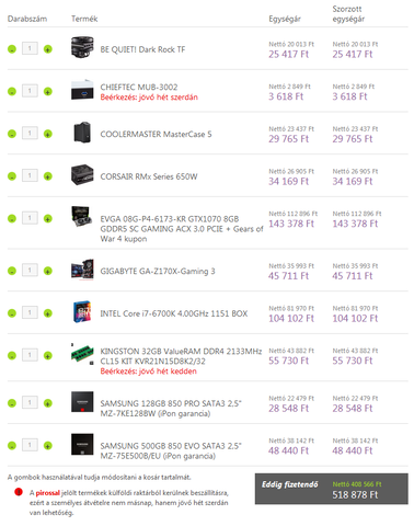

Ha ez segít, itt az év elején összedobott otthoni konfigom, (az árak azóta természetesen változtak), rólam annyit érdemes tudni, hogy képes vagyok hónapokat azzal tölteni, hogy a lehető legoptimálisabb kombót válogassam össze. Ezért úgy gondolom, hogy egy hasonló összeállítással manapság sem lősz nagyon mellé és pár évre kipipálhatod a gépvásárlás projektet. A kérdésedre konkréten válaszolva ez és az ehhez hasonló konfigok különösen ajánlottak. Ezt egyrészt a Pilotsos tapasztalatom, a több külföldi szimessel váltott több száz mail, és sok-sok szoprollerren töltött idő mondatja velem, amitől nyilván megkímélnélek.
Ha kérdésed van, jöhet.
MÁS: Nem tudtam eddig mi hiányzott a tökéletes szimulátoros élményhez, de ettől a [videótól] megvilágosodtam.
