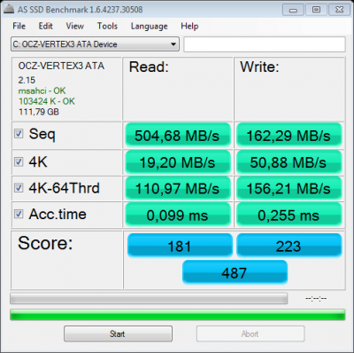

Mai napon üzemeltem be egy OCZ 120GB SATA3 2,5" Vertex 3 VTX3-25SAT3-120G ssd-t.
Alaplapon sata3-as port-ra van dugva, van ez mellett marvell vezérlős is 2db sata3-as port, de nem azt használtam, mivel azt írták több helyen hogy probléma van vele. (configom az adatlapomon)
Ezt az eredményt kaptam:Összehasonlítottam más eredményekkel és az írásra vonatkozó eredmények, csak a felét hozzák!
Valakinek valami ötlete?
Ez alapján a leírás alapján állítottam be win7 alatt:
SSD beüzemelése a gyakorlatban!Válaszokat előre is köszönöm! Üdv!
