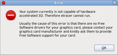

Na simán kicseréltem a 3450-et 5450-re.
Bíztató volt, hogy elindult.
Viszont a 3D nem megy.glxgears ezt adta (elég siralmas):
1289 frames in 5.0 seconds = 257.697 FPS
1317 frames in 5.0 seconds = 263.260 FPS
1322 frames in 5.0 seconds = 264.219 FPS
1307 frames in 5.0 seconds = 261.246 FPS
1316 frames in 5.0 seconds = 263.156 FPS3450-nél meg ezt:
7543 frames in 5.0 seconds = 1508.455 FPS
7811 frames in 5.0 seconds = 1561.741 FPS
7821 frames in 5.0 seconds = 1564.132 FPS
7791 frames in 5.0 seconds = 1558.164 FPS
7824 frames in 5.0 seconds = 1564.640 FPSValami komolyabbat elindítva meg ezt kapom:
Szóval jön a driver túrás (maradnék F12-ön)...
Akinek van tippje ne fogja vissza magát. -
