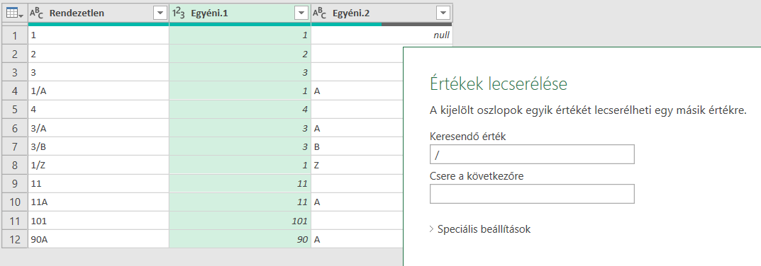

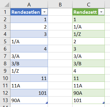

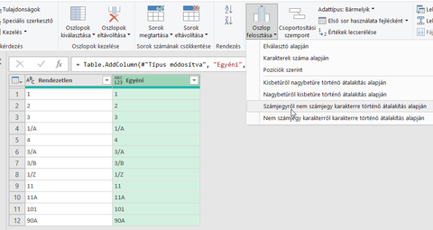

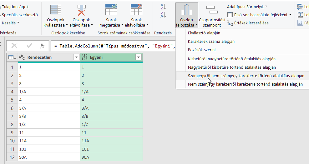

A másik problémám, hogy elég sok a /A /B házszám, és hiába állítottam a cellákat számokra, amikor növekvő sorrendbe szeretném tenni, akkor a / jeles nélküleket sorrendbe teszi, majd lá külön az összes olyat, amiben van / jel.
Erre is a Power Query-t tudom ajánlani.
Lépések
1. Eredeti lista betöltése PQ-be
2. Az oszlop duplikálása.
3. A duplikált oszlop számokra és betükre szedése
4. Számokat tartalmazó oszlop típusát egész számra állítani.
5. A / jelek tőrlése a másik oszlopban hogy egységes legyen.
6. Sorba rendezés előbb a számokat taralmazó, majd pedig az esetleges betüket tartalmazó oszlopok alapján.
7. Segédoszlopok tőrlése.
8. Eredmény visszatöltése Excelbe.üdv
