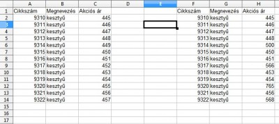

föccer #14057 üzenetére
Köszi, küldök máris egy képet...
De leírom, hogy pontosan hogy is gondoltam.
Van két táblázatom ugyan azokkal a termékekkel.
De a két táblázatban az árak eltérőek azonos termékeknél.
Viszont nem mindenhol, és nekem ezt ki kellene szűrnöm, hogy ahol egyezik az ár a két táblázatban ugyan annál a terméknél, ott jelölve legyen a sor.A termékek a két listában nem ugyan olyan sorrendben következnek sajnos, de rendezve vannak azonosító szerint.
Csak egyikben több másikban kevesebb van, ezért eltérő a darabszám és a sorrend.
De a termékek ugyan azok. -

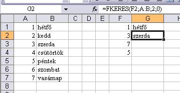

Delila_1
Az Fkeres-re itt egy példa:
Az G1 képletére a rögzítés ezt adta:
ActiveCell.FormulaR1C1 = "=VLOOKUP(RC[-1],C[-6]:C[-5],2,0)"
Átalakítva:
ActiveCell.Formula = "=VLOOKUP(F2,A:B,2,0)"
Ezt az átalakítottat a G2 cellán állva futtattam.
Ciklusba is beteheted, ott
cells(sor,7).formula= "=VLOOKUP(F" & sor & ",A:B,2,0)" -

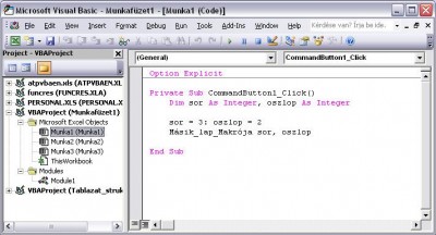

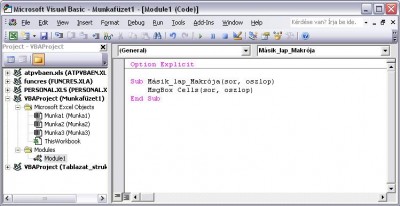

Delila_1
A Worksheet_Change esemény tud területet kezelni.
sor=Target.Row
oszlop=Target.Column
Msgbox Target.Address (egy kijelölt területre vittél be Ctrl-lel adatokat)For i=0 to 9, vagy For i=0 to 9 step 3, vagy For i=15 to 3 step-1

Kezdem a közepén.Adott laphoz kód elővarázsolása: lapfülön jobb klikk, Kód megjelenítése. Vagy: Alt+F11 (VB editor), bal oldalon lapnévre klikk.
Nyomógomb
Kétféle van, az Űrlapok, vagy a Vezérlők eszközkészlete csoportból. Előcsalásuk: ikonsoron jobb klikk, a felsorolásból kiválasztod a megfelelőt.Nem írom tovább, mert nem tudom, hányas verziót használsz. A fentiek a 2003-ra vonatkoznak.
WildBoarTeam

D1-be =SZUMHA(B1:B18;A1;C1:C18)Remélem most már minden oké...
Delila_1
2007-ben ez a képlet nem jó, pontosabban nem úgy működik ahogy kellene =SZUMHA(A:A;A1;B:B)
Annyit csinál, hogy változás nélkül megjeleníti a B oszlop celláit...Fire.
