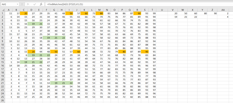

föccer #50735 üzenetére
Szia,
Használd az INDEX függvényt és ott a sor értéknek add meg, hogy {1;2;3...} vagy mutatok egy automatikus
megoldást:A képlet :
=INDEX(SORBA.RENDEZ(SZŰRŐ(A1:C23;B1:B23=1);3);SORSZÁMLISTA(MIN(5;DARABTELI(B:B;1)));{1;3})Hogyan műkődik:
1. SZŰRŐ(A1:C23;B1:B23=1) -el szűrők arra ahol B = 1 (sárga sorok)
2. sorbarendezem a C oszlop alapján, SORBA.RENDEZ(<előbbi lépés>;3)
3. Létrehozok egy számlistát annak megfelelően hogy maximum hány találatom lehet (ez a 3 sárga sor), de azt sem akarom hogy sokat legyen az eredmény ezért maximálom 5-ben.
4. Az INDEX utolsó paraméterének {1,3}-at adva pedig elrejtem a második oszlopot.üdv

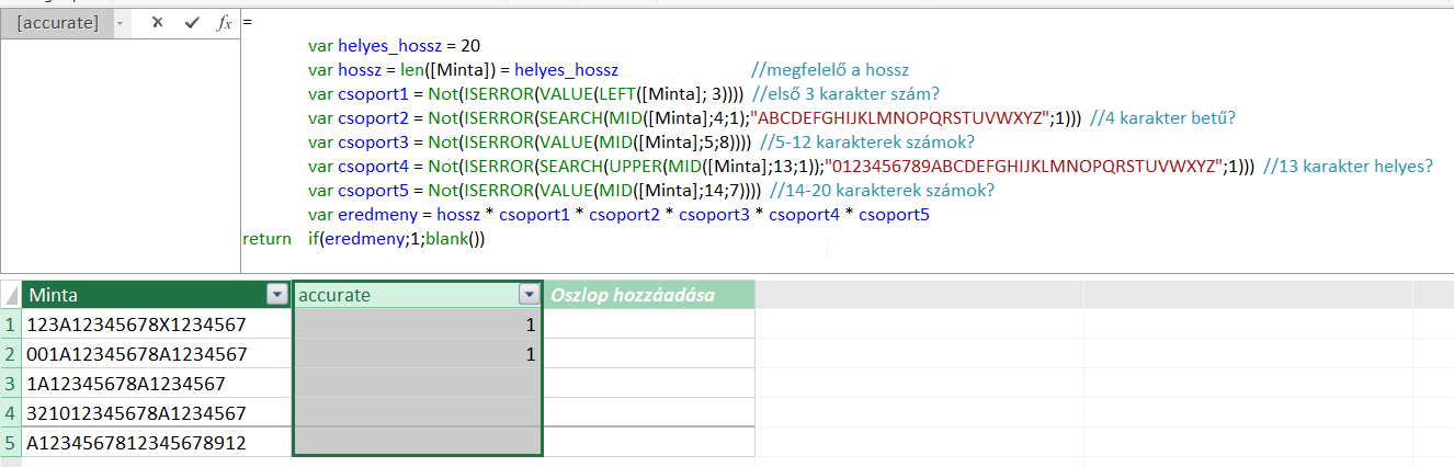

eszgé100 #50731 üzenetére
Szia,
Power Tools-ban (BI/Query/Pivot) nincs alapból REGEX, így ezt a macerás képletet tudom ajánlani.
IS_ACCURATE =
var helyes_hossz = 20
var hossz = len([Minta]) = helyes_hossz //megfelelő a hossz?
var csoport1 = Not(ISERROR(VALUE(LEFT([Minta]; 3)))) //első 3 karakter szám?
var csoport2 = Not(ISERROR(SEARCH(MID([Minta];4;1);"ABCDEFGHIJKLMNOPQRSTUVWXYZ";1))) //4 karakter nagybetű?
var csoport3 = Not(ISERROR(VALUE(MID([Minta];5;8)))) //5-12 karakterek számok?
var csoport4 = Not(ISERROR(SEARCH(UPPER(MID([Minta];13;1));"0123456789ABCDEFGHIJKLMNOPQRSTUVWXYZ";1))) //13 karakter helyes?
var csoport5 = Not(ISERROR(VALUE(MID([Minta];14;7)))) //14-20 karakterek számok?
var eredmeny = hossz * csoport1 * csoport2 * csoport3 * csoport4 * csoport5
return if(eredmeny;1;blank())[Minta] helyére írd be a nálad használt tábla+mezőnevet. A végén üres értéket adok vissza hibásakra, mert akkor egyből elrejti a Power BI a helytelen értékeket, de ha látni akarod és szűrni, akkor "return eredmeny" a vége.
üdv

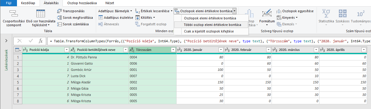

Excel 2010-től van Power Query (PQ), amivel egyszerübb mivel egy egyszerű csoportosítás.
1. Adatokat betöltöd PQ-be.
2. Kijelölöd az oszlopokat ami alapján akarsz csoportosítani majd múveletnek a "Minden sort" használod.
3. Utána kell egy új oszlop, amelyben az előzőleg megadott oszlopra és oszlopnévre hivatkozunk.
4. Az új oszlop jobb felső sarkában értékek kinyerése opciót válaszd és ott elválasztó karakternek a speciális részből a kocsiemelés+sorvisszát.
5. Az eredményt lehet Excelbe visszatölteni.üdv

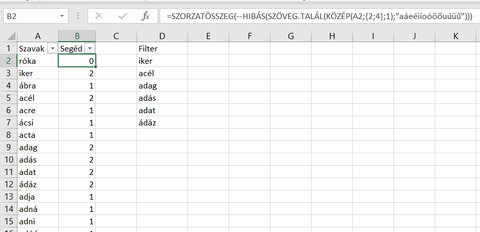

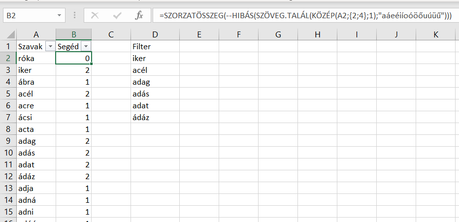

sniphoe #50296 üzenetére
Szia,
Segédoszlopban az alábbi képlettel, ahol az érték 2 ott van két mássalhangzó (mivel a képletben a magánhangzókat soroltam fel):
=SZORZATÖSSZEG(--HIBÁS(SZÖVEG.TALÁL(KÖZÉP(A2;{2;4};1);"aáeéiíoóöőuúüű")))
Microsoft365 verzió esetén pedig a SZŰRŐ (FILTER) függvény tud segíteni.
=SZŰRŐ(A2:A21;HIBÁS(SZÖVEG.TALÁL(KÖZÉP(A2:A21;2;1);"aáeéiíoóöőuúüű"))*HIBÁS(SZÖVEG.TALÁL(KÖZÉP(A2:A21;4;1);"aáeéiíoóöőuúüű")))

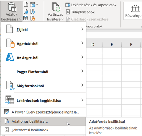

Szia,
Refresh utána táblázat aktualizálódik, viszont, ha elérési úton változtatok egy másik mappára, akkor nem mindig frissül a táblázat (Képletek /Számolási beállítás /automatikusan van) és a régi elérési utakat dobja bele.
Itt kérdésem, hogyan adod meg a másik elérési útvonalat?
A Power Query-ben "hardkódolva" vannak az elérési útvonalak. Adatok -> Adatok beolvasása -> Adatforrás beállítása alatt lehet könnyedén módosítani a forrást ha kell. (Régen csak az M-kódban lehetett módosítani a forrást.)Jobb megoldás azonban hogy a munkafüzet vmelyik cellájába írod be az útvonalat, majd ezt is betöltöd Power Query-be és ezt paraméterként használod a másik lekérdezésben. Nézd meg ezt a videót róla.
üdv

Makrós megoldást kaptál, itt egy Power Query-s (PQ).
1. Legyen egy táblázatban az adatsorod.
2. Adatok -> Táblázatból/Tartományból beszúrással bekerül PQ szerkesztőbe a lista.
3. A minta nem követte a 2-5-5-8-6-os logikát, azért inkább azt csináltam hogy kötőjelenként felosztottam, majd utána újra előállítottam a helyes adatokat. Kezdőlap -> Oszlop felosztása opciót használd.
4. Ez után lesz egy automatikus típus konverzió lépés, amelyet jobb oldalt a lépések listából érdemes törölnőd.
5. Állítsuk elő az általad kívánt azonosítókat. Jelöld ki az első és második oszlopot, majd Átalakítás -> Oszlopok egyesítése kell. Én ID1 nevet adtam az új oszlopnak.
6. Jelöld ki az újonnan létrehozott és a következő oszlopot, majd Oszlopok hozzádása -> Oszlopok egyesítése. Én ID2-nek neveztem az új oszlopot.
7. Még kell 2 újabb oszlop egyesítés, mindig a frissen létrehozott oszlophoz fűzve a szükségeset.
Vmi ilyen eredmény lesz.
8. Jelöld ki az ID1, ID2, ID3, ID4 oszlopokat, majd Kezdőlap -> Oszlopok eltávolítása -> További oszlopok eltávoltása menűvel töröljük a felesleges oszlopokat.
9. Jelöld ki az ID4 oszlopot, majd Kezdőlap -> Csoportosítási szempont opcíót álltsd így be.
10. Oszlop hozzáadása -> Egyéni oszlopot válaszd, a képlet legyen ez:=List.Combine({[Adatok][ID1],[Adatok][ID2],[Adatok][ID3],[Adatok][ID4]})
Egy kis magyarázat ehhez: a 9-es lépésben minden sorhoz hozzárendeltük a hozzátartozó, magasabb szintű azonosítókat. Ezeket nyerjük ki a fenti képlettel. PQ-ben több típus van (record, list, table). Record egy mező, ami nem jó nekünk, a list több record, amelyeket sorokba/oszlopokba tehetünk, a table pedig egy táblázat, ami megint nem lesz jó nekünk a megoldáshoz.
11. Az új oszlop fejlcében a jobb oldali ikonra kattinva válaszd a sorokba bontást.
12. Töröld a másik két oszlopot, nem kellenek már.
13. Vegyük ki az ismétlődéseket: Kezdőlap -> Sorok eltávolítása -> Ismétlődések eltávolítása
14. Töltsük vissza Excelbe a végeredményt, Kezdőlap -> Bezárás és betöltés.üdv

Tedd a lenti kódot egy modulba és lesz egy plusz függvényed (FindMatches), amely megszámolja hogy az első paraméterként megadott tartomány soraiban szerepel-e a második tartomány minden száma vagy sem.
Function FindMatches(data As Range, val As Range) As Long
Dim row As Long, col As Long
Dim i As Long, j As Long
Dim arrData, arrValues
Dim strData As String
arrData = data
arrValues = val
i = 0
For row = 1 To UBound(arrData, 1)
strData = "|"
For col = 1 To UBound(arrData, 2)
strData = strData & arrData(row, col) & "|"
Next col
j = 0
For col = 1 To UBound(arrValues, 2)
If InStr(1, strData, "|" & arrValues(1, col) & "|") > 0 Then j = j + 1
Next col
If j = UBound(arrValues, 2) Then i = i + 1
Next row
FindMatches = i
End Functionüdv
Mutt
BigBadPlaYeR #49102 üzenetére
Felraktam egy újabb változatot, amelyben lehet választani hogy minden lapon keressen-e vagy sem.
Mindig először az aktuális lapon keres, majd utána sorban nézi a többi lapot. A rejtett munkalapokat átugorja.
Pár apróbb módosítás is van benne.A makró a Windows registry-be menti a választott beállításokat, hogy ne kelljen minden induláskor megadni őket. A HKEY_CURRENT_USER\Software\VB and VBA Program Settings\<appname> alatt lehet megtalálni ezeket.

Szia,
PQ-ben igazából az adattípust tudod állítani (szöveg, egészszám, törtszám, dátum stb), ami a könnyebb olvashatóság miatt hoz is egy formátumot (amit a Windows Területi beállításaiból vesz ki, de a LOCALE opcóval eltérhetsz tőle).
Amikor az eredményt munkafüzetre küldi a PQ, akkor ha nincs cellaformázás (vagyis General/Általános-ra) van állítva, akkor használja az alapot, különben pedig a cellaformátumát.A mintád alapján 2 dolog lehet:
1. 2385-ös sortól lefelé lehet hogy számformátum van a cellákra állítva.
2. Dátum adattípus konverziónál hiba történt és valójában nem dátum adattípust használ. Amikor kiküldöd a munkalapra az adatsort akkor a Connections/Kapcsolatok alatt kiírja hogy pl. 3500 rows loaded (with 500 errors).üdv

lrobertoc #45330 üzenetére
Szia,
Power Query-ben az "Elemi értékekre bontás" (angolul Unpivot) kell neked. Kijelölöd az első három fix oszlopot és, majd Átalakítás -> Többi oszlop elemi értékre alakítása opciót választod.
Ha a hónapokat tartalmazó szövegből pedig igazi dátumot akarsz, akkor kijelölöd az oszlopot és Átalakítás -> Dátum -> Elemzés (vagy ha új oszlopot akarsz akkor Oszlop hozzáadása -> Dátum -> Elemzés-t válaszd).
üdv

zsolti_20 #45297 üzenetére
Szia,
A Connection only visszatöltés során az eredmény nem fog megjelenni egyik lapon sem, de az eredmény használható további lekérdezésekben, kimutatásokban. Az ilyen (és minden más) betöltés továbbra is szerkeszthető marad. Adatok (Data) fülön a Lekérdezések és kapcsolatok (Queries and Connections) gombot használva láthatód az összes lekérdezést és ott jobb klikkel tudod szerkesztésre megnyitni.
üdv
