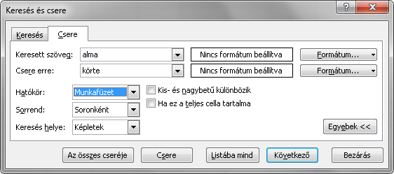

Olyat szeretnék csinálni makróval, hogy egy adott file összes munkalapján kicseréljek egy adott szót, pl. az almát körtére. Makró nélkül könnyen meg lehet oldani, hatókörnek a munkafüzetet kell megadni:
Ilyen opciót azonban VBA-ban sehol se találtam, ezért úgy gondoltam, hogy ciklusban lefuttatom az összes munkalapon. A kód:
Sub csere()
Dim ws As Worksheet
For Each ws In ActiveWorkbook.Worksheets
Cells.Replace What:="alma", Replacement:="körte", LookAt:=xlPart, _
SearchOrder:=xlByRows
Next
End SubAz aktív lapon lefut jól, de a többinél valamiért nem megy. Mi lehet a baj?
