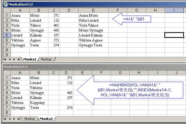

Ebben nem tudna valaki segíteni? A lényeg az, hogy a munkafüzet2 D oszlopába szeretném átmásolni a munkafüzet1-ből a mennyiségeket a C oszlopból. Ami fontos lenne, hogy a munkafüzet2 A-B oszlop párosnak csak akkor kell a D oszlopba adat ha talál munkafüzet1-be ugyanilyen A-B oszlop párost. FKERES-el próbálkoztam volna, de azzal nem sikerült. Sem az A sem a B oszlop nincs sorba rendezve.
Ha valaki tud akkor segítsen. Előre is köszönöm.
bozsozso #14312 üzenetére
Az FKERES függvénynek van egy 4. paramétere is, egy logikai érték(IGAZ vagy HAMIS) amit jól láthatóan nem használsz. Ez határozza meg, hogy pontos egyezéssel keressen avagy másképp.
HAMIS esetén pontos egyezéssel keres, ha így nincs találat, akkor #HIÁNYZIK értéket adja.
IGAZ esetén (vagy ha elhagyod 4. paramétert), akkor is pontos egyezéssel keres, de ha így nincs találat, akkor közelítő egyezéssel keres tovább és a keresési értékhez "legközelebbi" értékkel tér vissza.Leegyszerűsítve, használd így (a példádnál maradva):
=FKERES(B2;'[1.táblázat.xls]Munka1'!$B$2:$F$83;2;HAMIS) -
