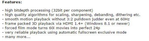

madvr futtatáshoz, CPU, vagy inkább GPU erőforrás igényeltetik leginkább? -

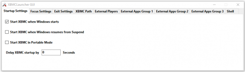

"Shell : Kodi betallózva"
na ez helyett, az XBMC Launcher (nem elírás) induljon. Akkor van explorer/asztal/windows GUI

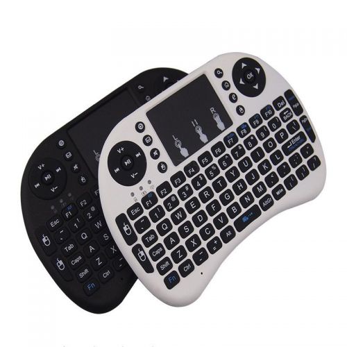

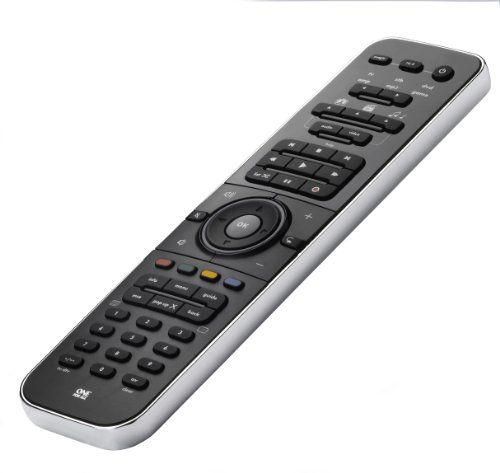

Na és ezek, jók, az One For All-hoz?
"de azt pl hogyan tudnám megoldani, hogy a windowsra ne legyenek hatással a lenyomott gombok, kizárólag a kodira?"
XBMCLauncher-rel inditsd a Kodit, és rakd be shellnek. Akkor a teljes win gui le van tiltva, illetve nincs is betöltve. Csak az ALT+CTRL+DEL működik.
Amúgy, az meg dedikált gomb a rii-n -
#48613632
Skillet #43237 üzenetére
Most amit nem értek.
Azt mondod, hogy nem tetszik a Rii i8, neked IR táv kell. Ok, megértem, nem a legszerencsésebb forma, bár, szerintem, meg lehet szokni.De, ha esztétikáról beszélünk, akkor fontos megemlíteni, hogy az általam látott IR vevők mindegyike bumszli nagyságú, és elüt a környezettől.
Tök esztétikusak, nem
Szvsz, inkább a táv legyen kissé nyomott, mint az egész HTPC látványt rontsam le ...szerk:
Amúgy, én is vettem egy All In One-t, azt hiszem, pont ezt a tipust. Itt porosodik, mert a régi vevő nem látja (második kép)
Ezt a HP-t pedig nekem is ajánlotta már a kollega, de egyrészt ezüst, másrészt órmótlan.
Na, ehhez képest, a Rii vevője, egy pici kis USB stick, itt látható, alább, a képen.
Nincs több mondandóm -

Én EZT használom, RF 2.4GHz, fontos a háttérvilágítás, mert van ugyanez a tipus, világítás nélkül is. Ahhoz, nekem, sűrű, és bonyolult, hogy világítás nélkül megtaláljam a gombokat, de nagyon jól használható, ha látsz mindent.A neve: Rii i8 backlit
szerk: bekapcs is működik, extra cuccok nélkül, fagyasztásból, és hiberből. Sima bekapcsolás, sajna nem műxik.

Én rádiós-t használok, Rii i8, altatásból, és hiberből visszajön, gombnyomásra.

Nekem, Rii i8-cal, alvóból, és hibernációból, egyaránt visszatér, bármely gombra
Win10 Pro 32/64 Retail, Asus H81I-Plus -

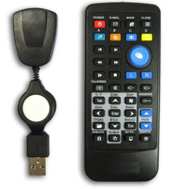

Amikor bedugod a PC-be a vevőt, hangot kell adnia a windowsnak (mondjuk, nem mondtad, milyen OS)
Ugyanígy, amikor kihúzod. Driver nem kell.
Ha ez megvan, akkor jöhet a táv.
Vedd fel mobiltelefonnal, vagy webkamerával, az IR jeladót. Szabad szemmel nem látszik, de kamerán keresztül igen, hogy villog.
Ha ez is okés, akkor lődd közvetlen közelről szembe a vevőt. Mondjuk, azt meg ha lógatod, simán nem vesz semmit, mert olyankor lefelé néz
Szóval, innováció és design. Hajrá -

canniball #42507 üzenetére
Ha indítópultba teszed a Kodit, attól még a windows shell betöltődik. Az XBMC Launcherben van az, hogy shellként a Kodi töltődik be, nem a win felülete, ekkor nincs asztal.
Nekem, kilépés után sincs.Feladatkezelőből, egy futó alkalmazásra, ha jobbal kattintok, feljön, hogy program tartózkodási helye. Ebből az ablakból tudok futtatni.
Garázsmódszer, de működik.

Üdv Urak,
Kicsit belekeveredtem itt, a dolgokba.
KODI XBMC Launcherrel indul, windows shell nem töltődik be. Most szükségem lenne rá. Hogyan tudom betölteni?
Kodi-ból való kilépéskor, csak fekete képernyő van. Alt+Ctrl+Del működik, más nem.szerk: Köszi a segítőkész hozzászólásokat, a korábbi témák kapcsán. Sajna elég korlátozott az időm, a munkám miatt, csak mobilról tudom gyorsan átfutni a történéseket, ezért nem volt lehetőségem személyre szabottan válaszolni, és mindenkinek megköszönni, azt a hathatós segítséget, amitől a HTPC-m kezd vállalható formát önteni
Legalábbis, az én izlésemnek megfelelőt. -

Vettem egy Rii RT-MWK08 távvezérlőt. Első benyomás, hogy nincs a csomagban RF receiver. Na bakker .... csomag átnéz, papírok, zacsi rendben, töltő okés, vevő az nincs.
Hát, éppen megírtam a reklamáló levelemet, s mivel, az ebayen van 2 fontért postával, gondoltam rendelek is egyből, jó lesz tartaléknak, ha majd küldi az eladó az utánpótlást.
De akkor már vegyünk bele elemet is
Hátsó elemtartó kissé szoros, de sikerült leszednem valahogy ... hát, a vevőegység, ott figyel, az amúgy hozzá adott akksi mellettJuhhé, nagy az öröm, rögtön bedugtam, win10 + kodi shell fut, valamit mókolt, meg újraindult, és lőn csoda, a dolog működik.
A gombok igen kellemes tapintásúak, nem műanyag, nem gumi, hanem, ez a bársonyos felület. Nekem kicsit kemény a lenyomás, de ez izlés dolga.
Az FN billentyűhöz társított piktogrammok olvashatatlanok lámpafénynél (sötétkék, fekete alapon), és backlit sincs. (állítólag, az újabb verzióban már van)
Nincs STOP gomb (négyzet) a médiavezérlő billentyűkön. Hű, pedig az nagyon kellene.
Nézem, szinte egyiken sincs. Ez elég gáz, mert így csak pause van, hirtelen, nem is tudom, hogy egy gombbal, hogy megyek vissza a címlistához, mondjuk sorozatok esetén ....
Ja persze, a touchpad jól működik. Van kis fáziskésés ugyan, de még elviselhető.
Viszont airmouse, na az nincs, vagy legalábbis, én nem találtam. Pedig úgy hirdetik. De ennek még utána nézek.
Az ára, errefelé, mindössze 8 font (jelenleg alig több, mint 3000HUF) postával, szóval annyit megér.
De azért, sürgősen be kell szerezni egy hasonló példányt, ami lehet kicsivel drágább, de ne hiányozzanak belőle alap funkciók, mint pl a STOP. -

Sziasztok
Ti milyen távot használtok a HTPC-tekhez? Csak ötleteket szeretnék meríteni.
Megépítettem az első gépemet, win10+Kodi alapokra, de a finomhangolás jelentős része, még hátravan.
Egyelőre, egy alap, ezer forintos kütyüt használok, ami tök kezelhetetlen a sötétben, és a gombok elrendezése is átgondolatlan.
Valamint, a kilógó tyúkbél is gusztustalanul fityeg, ott elöl.Van egy OneForAll URC 11-7962 R00, ez már backlites, talán, tanítható is, még nem néztem utána, de ugye, ez is infra.
Nem is lenne ezzel baj, ha ki tudnám váltani, a gép elejéből kilógó randaságot, valami kis gyufafejnyi vevővel. De melyik az, amelyik kompatibilis?
Ha ez nem megoldható, akkor marad a 2.4GHz
Na, itt már vannak lehetőségek, airmouse, quwerty, backlit ... stb.
Ami viszont fontos lenne, kényelmi szempontból. De nem tudom, hogy ez megoldható e?
Szeretném, ha a felirat letöltése, ki-be kapcsolása, választása, illetve, a mediatár frissítése, gombnyomásra történne.
Megoldható ez valahogy, valamilyen keymappingos módszerrel, vagy akárhogy?
Billegérrel, ez persze nem volt gond, de ez most nincs a géphez csatolva. Az egérmozgató lehetőségeket meg nem szeretném használni, ugyan működik, de nem túl elegáns.Ha van kis időtök, és ötletetek, szeretnék kérni javaslatokat, Ti ezt hoigyan oldottátok meg?
Köszi előre is
