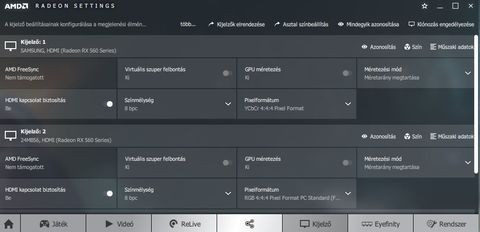

Az miért lehet, hogy a 4k filmek sokkal fakóbbak és élvezhetetlenek a TV-n (Samsung 55MU6452), mint ugyanaz FullHD-ben? Milyen beállítást kellene megnézném? A TV-n nincs bekapcsolva a HDR+ mód, de próbáltam bekapcsolva is és úgy se lett jobb.
VGA RX560, próbáltam több féle színtérrel is, de semmi nem változott. Jelenleg így van beállítva:
Előtte 4:2:2 volt, de úgy se jobb.
Kodiban ki-be kapcsoltam a korlátozott színteret, de semmi nem változott. Talán annyi, hogy bekapcsolva még fakóbb volt a kép.
Lehet a HDMI kábel kevés már ehhez?
