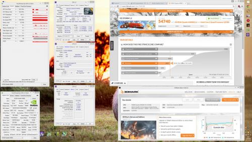

3dm6-ot vagy 11-et futtass le pls.
Ez az IS érték még sima hd3000-nek is kevésnek tűnik. -
Tenken
Makszimusz #1466 üzenetére
Valami nem fasza ott akkor. Kizárt dolognak tartom, hogy szaggasson.
Csinálj egy screen-t furmark mellett gpuz-vel pls.
Bár amúgy cs-nek még x1-en is hasítani kéne. Próbáld meg megnézni NV control panelben, hogy melyik vga van 3d-re alapértelmezve. Esetleg ott lehet olyat csinálni, hogy konkrét programhoz konkrét gpu-t rendelsz. Szerintem tedd rá nv-re így, akkor tuti azt használja.Amúgy korábbi hsz-em elnéztem. Pont alapján azt hittem 3dm11
Ice storm ajánlott értékeket nem tudom. -

Tápra rakd a gépet és állítsd teljesítménycentrikusra az energia profilt. Ha nem azon volt sokat számíthat.
Hang, 3d sorround stb drivereket esetleg ki lehet gyomlálni. A telepítő szeret a szükséges mellett mindent feltenni. Valamint ajánlják még, hogy a physics-et driveren belül bízd a cpu-ra.
Amúgy nem rossz eredmény. Nekem is 6k felett volt kicsit az alapórajeles 660 gpuscore-ja ilyen proci mellett. -

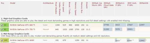

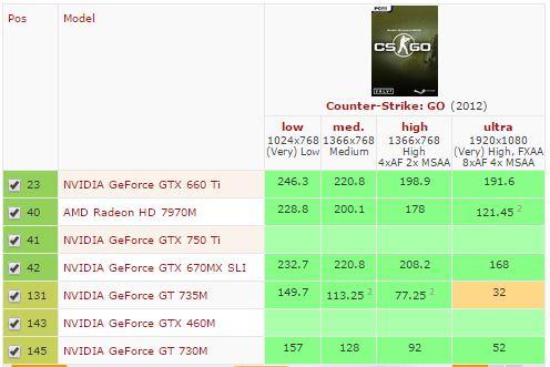

Ez jó kérdés. Csináltam két képet, hogy összegezze a lényeget.
Egyrészt neked kell eldönteni, hogy elég-e a 460m teljesítménye:Bár sima 660ról nem volt mérés, de nekem volt mind 3 képen látható asztali és valahol a 660ti meg 750ti közt lenne, kicsit közelebb az utóbbihoz. Bár a 750ti már maxwell, ami egy teljesen más kategória.
Szóval erőre nem rúg labdába az egpu-hoz képest. Ami mellette szól, hogy mivel gyári megoldás egybe, kevesebb macera van vele. A neked fontos cs-hez meg végülis elég lehet:730M is ad majdnem 60 fps-t fhd-ban. Bár ezeket a számokat azért ajánlott fenntartással kezelni. Osztod kettővel szerintem közelebb áll a valósághoz, meg ahogy emlékszem cs-re, ott nem is az átlag számít igazán, hanem, hogy a kritikus szituációkban se essen akció közben 30 alá. Ahhoz meg azért komolyabb vas kell.
Másrészt meg szerintem időtállóbb egy egpu-s rendszer. A tápot, vga-t simán el lehet adni később. Adapterek is bírják elvileg, meg elég ritka is, hogy eladható maradjon, de legrosszabb esetben is az az egyetlen dolog, amit leírsz veszteségnek. A rendszerhez ajánlott üzleti notik is elég jól forognak használtan. Ellenben egy sok éves használt gamer notebook-nál kevés szánalmasabb dolog van aprón.
Én eladnám amíg lehet, mert sokkal több rációt látok az egpu-ban, de ha a kényelem a legfőbb szempont és beéred az épp elégséges teljesítménnyel, akkor a megtartás mellett is érdemes elgondolkodni.
