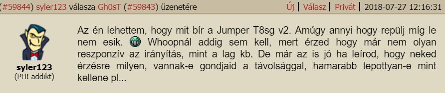

A Jumper is állítható, mint nekem az Irange. Teréz azt mondta, hogy a Flysky i6 tud kb 50-et. A Jumper meg az Irange 150mw-ot tudnak elviekben. És gyakorlatban sem rosszak. Az S7-el azért nem tudok neked tesztelni range-t, mert a snapper vtx-e miatt sokkal előbb eldobja a képet, mint ahogy a táv megtérdelne. Viszont ha hazamentem, csinálok egy LOS tesztet majd, ott kiderül hogy meddig bírja egyik és meddig a másik. Ugyanazzal a géppel.
