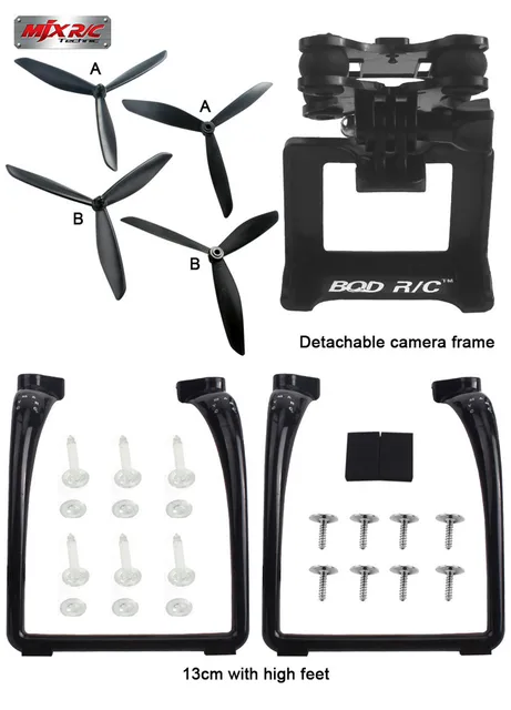

Az SJCAm elég széles paletta. Alapban az SJ4000 az alap modell, és ez az etalon, mert ugye ez "hasonlít" ugye méretben a gopro mittoménmelyik modelljéhez, kísértetiesen, méretben.
Megoldási javaslat:
bármilyen kamerát rá lehet rakni a bugs 3 aljára, megfelelő adapterrel. Ami megegyezik kvázi a Syma X8W X8G X8HG tartójával!
A lényeg, hogy sok ilyen tartó van, de a gumi rezgés elnyelő sokszor gyenge, erre érdemes figyelni, és beszerezni akár külön nagy teherbírásút, illetve, kapható műanyag "szegecs", mint a képen, ami arra jó, hogy ne tudjon leválni a két rész (kamera löpotty).
Amúgy, van "gyári" csomag is a Bugs 3-hoz:
De a lábbal óvatosan, kell hozzá reszelni rendesen, és érdemes áthidalni a lábakat akár egy hurka pálcával, mert befele fognak állni, leszállásnál feldobja a gépet. -
