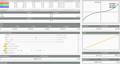

Én a távon állítottam be magamnak egyedi gázgörbét.
Úgy csináltam, hogy megnéztem, milyen gázállásnál lebegek nagyjából, majd ezt felhúztam középre, és ott jól ellapítottam. A jobb szélen meg felmegy meredeken fullgázra, ha hirtelen erő kell.
Nekem ez nagyon sokat segített, hogy stabilabban tudjam tartani a magasságot.
Mondjuk én deviationt használok, de úgy látom, hogy i6x-en is lehet ilyet beállítani.
