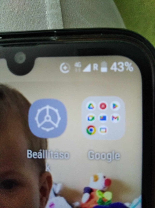

Távsegítséget kértek tölem, de köpni-nyelni sem tudtam.
Miért kell bekapcsolni a barangolást (roaming) opciót a telefonon, hogy legyen internet? Nem lesz igy többlet költség? Ha ez nincs bekapcsolva nem lehet netetni a telefonon.
Viberen akart képet küldeni és akkor kapta a figyelmeztést, hogy ez többletköltséggel járhat.Ezt a képet kaptam hozzá,
Az "R" betű lenne a roaming jele?
