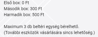

Létezik 1-2-4-8 csatlakozásos fej is. Az antenna ilyenkor annyi beltérit tud kezelni, amennyi csatlakozása van. A rákötés pedig úgy működik, hogy az előfizető igényli, bekábelezik és bekötik a boxot. Ha nem a Te neveden van az előfizetés, kérni kell egyet a nevedre is és azt mondani van antenna, csak kábelezés kell tőle. Elvileg az antenna saját tulajdonú mindenkinél + a kábelek. Csak a box marad a digié. Az új box meg a Te előfizetéseden lesz.
Persze így nem +300 Ft/hó lesz. Az csak az eredeti előfizetőnek él a 3 meglévő bekötés mellé. Megoldás: kifizeted a másik előfizetőnek azt a havi +300 Ft-ot, ha beleegyezik. -

Helló
Ismertek esetleg valami rafinériát amivel megoldható lenne, hogy 1 előfizetésen belül használni lehessen a negyedik csatlakozást is, azt mondta a szerelő, hogy 4db beltérit tud kezelni egy fej?
Említette a szerelő, hogy ha egy ismerős/rokon lemond az egyikről, és +300Ft-ért kapok egy társ beltérit. A gondom az, hogy nem a mi előfizetésünkhöz csapnák ezt a csekély összeget.
Mi lenne erre a megoldás?THX
