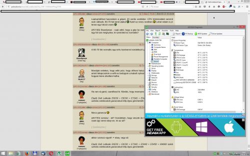

Bekapcsoltam. Jelenleg fut az NVIDIA Optimus GPU State Viewer, status. OFF vagy IDLE, tehát nincs használatban. Minden win frissítés letöltve és telepítve. AIDA-ban a CPU hőmérséklete 60-65 fok körül mozog. Volt amikor felugrott 70 fokra is. Chrome fut, ezen belül 5 fül.

Nekem 55 fok körül van sima irodai használat mellett (dokumentumok, böngészés, stb.), ilyenkor nem megy a venti. De van amikor felugrik 60 fok körülre, ilyenkor bekapcsol a venti, megy pár percet és leáll, mert visszahűlt. Az nvidia kártya nem befolyásolja a dolgot, mert alap esetben ki van kapcsolva, viszont érdemes megnézned az előző hozzászólásomban linkelt kis progival, hogy tényleg inaktív-e! A böngészőben még érdemes letiltani a hardveres gyorsítást, mert az is aktiválhatja a vga-t, valamint azt vettem észre, hogy néhány silányul megírt vagy millió reklámmal teleszórt weblap elég jó terhelést tud adni a procinak folyamatosan, amíg meg van nyitva akár a háttérben is. Vagy más dolog is terhelheti a procit pl. sokan írták a beragadt Win frissítéseket. Feladatkezelőből ezek kiderülhetnek.
Még annyit hozzá teszek, hogy én felújítva vettem a gépet és minden ki volt takarítva és újrapasztázva a hűtés. -
