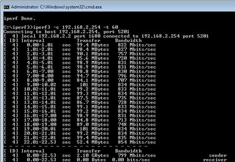

Sysupgrade-del átmentem mai LEDE snapshot-ra, és ez lett az eredmény:
Hát nem kicsit jobb. És csak a LEDE verzió változott, semmi más. A leszívások - ki nem fogod találni - a webes felület frissítése a háttérben.
Ez LAN-LAN mérés, iperf3 szerver a routeren futott ismét. Az RC2-höz képest 650Megáról gyorsult 830-ra, és megint csak az egyik mag pörgött fullon (egy szál 25%-on).
Dchard
