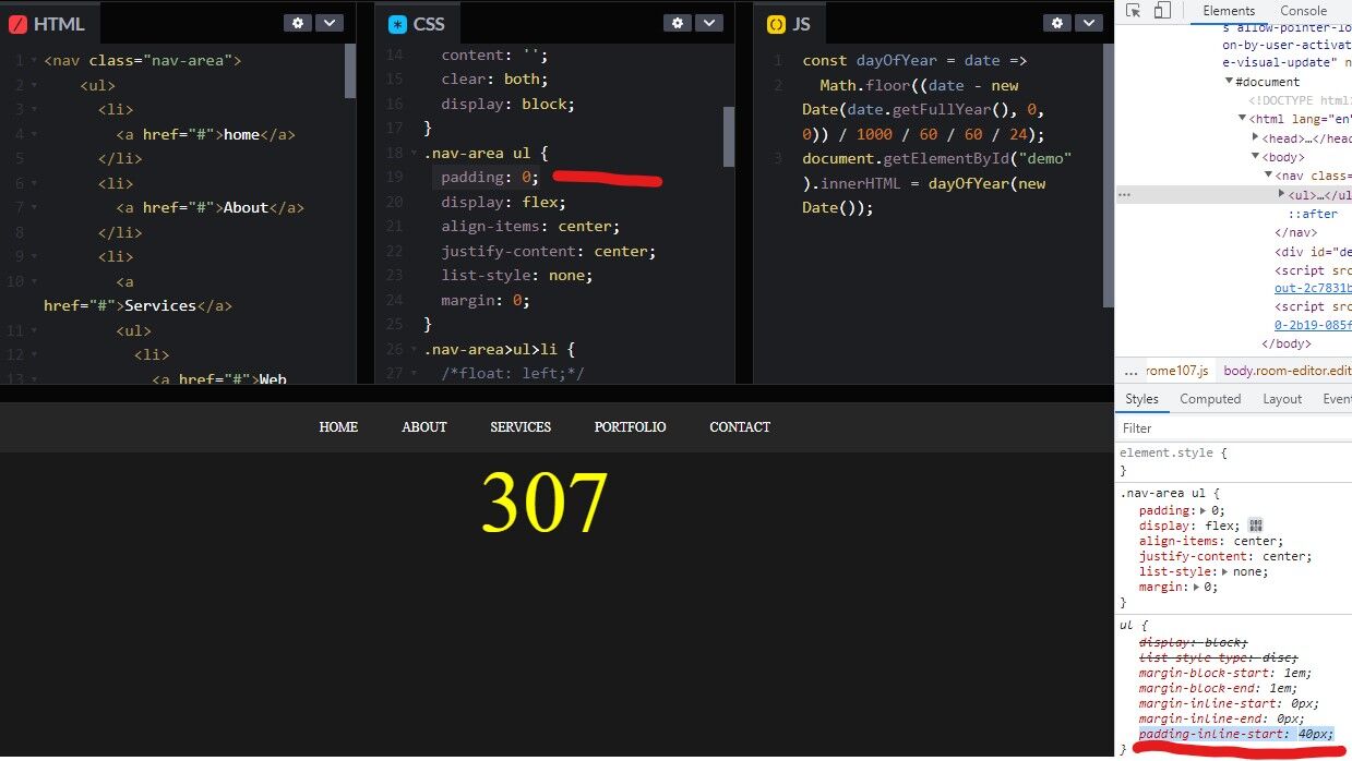

lanszelot
Kérlek nézd meg. Pont ezt írtam.
az a kis négyzet megszabja a menu vastagságát.
az elemeknek nincs 40px vastagságuk.
azt a padding-inline-start adja.
Betehetek 1px betűket, akkor is 40px lesz a menu vastagsága.
a szélességét el lehet tüntetni, de a teljes padding-inline-start -ot nem.
és emiatt a menu -nek van egy minimum vastagsága, ami 40pxindigo
én is meg tudtam oldani, nem is ezt írtam. ez már kiforgatás.
Le is írtam hogyan oldottam meg, hogy ne hagyjam nyitottan.
De a legprofibbnak is kell trükköznie.
Mert nincs normális megoldás. -

lanszelot
de ott van, csak nem látszik.
a menúsor ugyanúgy megkapja a 40px-es vastagságot.
A menúsornak ninics vastagsága. Mégis 40px vastag.
A benne lévő elemnek kellene magadni a vastagságát, de 40px alá nem tud bemenni.
Tehát ott van.cstomee
500px alatt szét esik.
Tehát telefonon nem működik.
Ki kell csippenteni, minden telefonnál, de az úgy nem jó.img - igen, tudom, hogy önzáró, de az önzáró elemeket is be lehet zárni, nem gond, viszónt, ha nem zársz egy p tag-et pl az gond.
Azert maradt benne , mert már minden marhasággal próbálkoztam.
Amúgy fent leírtam a megoldást. Még nem tudtam /egyenlőre/ olyan képernyőt ahol ne lenne jó.
A css-t is fejlesztik. nemrég kapott frissítéseket. De ha arról épp nem hallottál a Clear fix -ről tuti hallottál, az se volt régen. Tehát a fejlesztők, miért nem teszik végre bele.Trükközés: pont az olyan sufni tuning, amit te is csináltal, meg amit én is.
Nincs rá szabvány. Old meg valahogy. Nem töéletes, de szöszölj vele az idők végéig.subgrid - ez pl megoldaná /nem támogatott még/
de csak kezdő vagyok, a fejlesztők tuti tudnának egy tuti response módszert bevinni.
Mint a clear fix bekerült anno. Nem kell trükközni. Beírod, és tadaaam.
