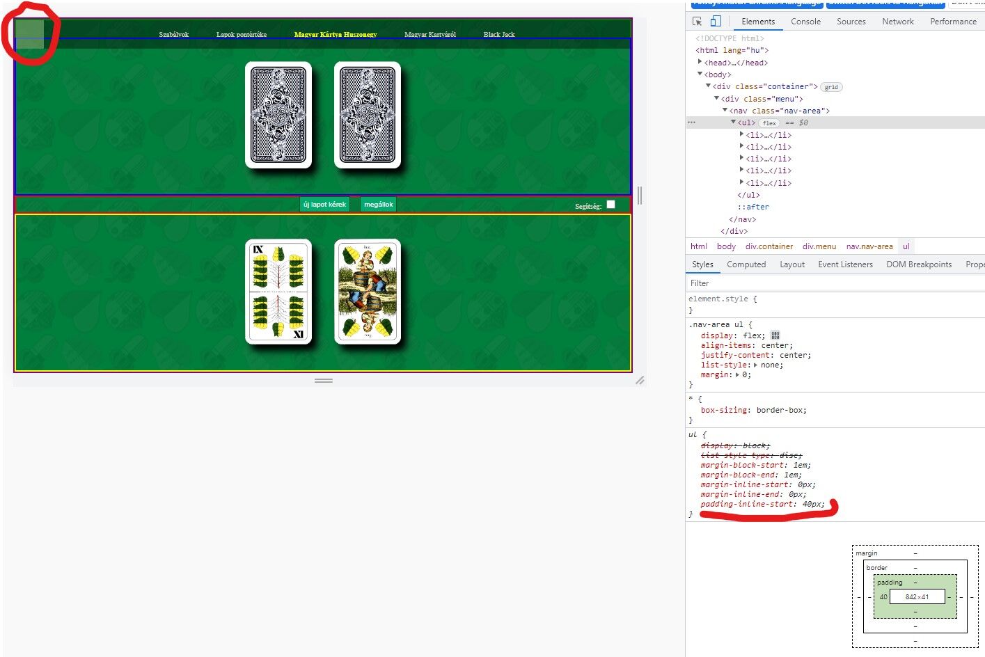

lanszelot
Kérlek nézd meg. Pont ezt írtam.
az a kis négyzet megszabja a menu vastagságát.
az elemeknek nincs 40px vastagságuk.
azt a padding-inline-start adja.
Betehetek 1px betűket, akkor is 40px lesz a menu vastagsága.
a szélességét el lehet tüntetni, de a teljes padding-inline-start -ot nem.
és emiatt a menu -nek van egy minimum vastagsága, ami 40pxindigo
én is meg tudtam oldani, nem is ezt írtam. ez már kiforgatás.
Le is írtam hogyan oldottam meg, hogy ne hagyjam nyitottan.
De a legprofibbnak is kell trükköznie.
Mert nincs normális megoldás. -

lanszelot
de ott van, csak nem látszik.
a menúsor ugyanúgy megkapja a 40px-es vastagságot.
A menúsornak ninics vastagsága. Mégis 40px vastag.
A benne lévő elemnek kellene magadni a vastagságát, de 40px alá nem tud bemenni.
Tehát ott van.cstomee
