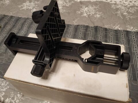

Köszi, mindkettőtöknek!
Azt hittem (röhögni fogtok), hogy valami szintező az állványhoz. -
