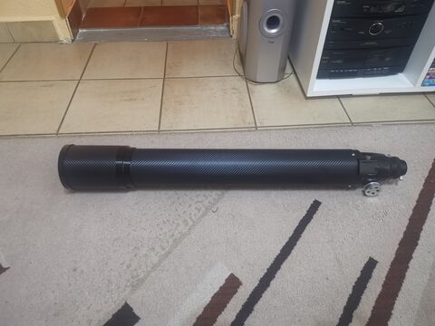

hát, elbucsuztam a 120/1000 akromátomtól, meg a 72/420 tól.
helyette lett egy 100/900 Ed apo.

szóval, kaptam instrukciókat az összerakáshoz és kb, 1 óra alatt sikerült összeraknom az optikát. szerencsére volt jelőlés a lencsék oldalán igy össze tudtam forgatni őket. remélem sikerült rendesen összeraknom.

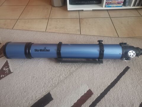

bár most van egy "kis" gondom vele. ugyhogy lehet kidobtam az árát az ablakon.
takaritás közben kitekeredett a lencséket tartó gyűrű és kiesett a kezembe a 2 lencse, persze a légrést tartó kis lapok is kiestek a lencsék közül. most ott tartok, hogy keresek valaki hozzáértőt aki össze tudja rakni, mert nekem nem sikerült.tehát lehet kuka lesz az új szerzemény kiprobálás nélkül.
a lencsetakaritás meg muszály volt, mert olyan koszos volt, hogy nem lehetetett átlátni rajta szinte.
szóval megszivtam rendesen. ez van. -

megjött az új szerzemény a családba:
SW 100/900 ED apo, kék tubusos verzió. -
