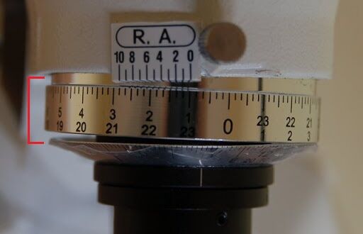

Az enyémen teljesen tökig lehetett csavarni a póluscsövet, nem volt hézag, lötyögés. Mondjuk neked az alap tárcsa van, dátumtárcsa a zöld és a szürke is. Vagy ennyire nagy lenne a szórás
A keresőtávcsövet is párhuzamosítani kell, minden alkalomkor elmászik picit mikor összerakod, szóval ez ilyen

Forgasd el, jobbra és balra 90 fokkal az óratengelyt és ha akkor is középen marad, akkor jó. Sajnos nekem jusztírozni kellett a pólustávcsövet, mert a kedves kínaiak csak úgy belepottyantották a szállemezt.

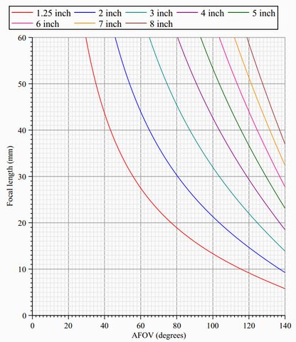

Ha 2" a kihuzatod, akkor sokkal nagyobb látómezőt érhetsz el, a 2" oklikkal, persze ehhez kettes zenit is kell. Persze így is jobb lesz mint az 52 fokos kezdőszett. Valahol láttam egy hasznos ábrát, ami ezt elmagyarázza, ha megtalálom belinkelem.
