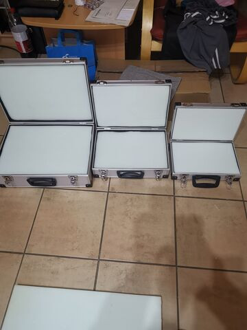

szerintem megfelelő, a szivacs ágy matrac fedőrétege, 80-100kg-ig nem deformálódik. de a nagykoffert lehet átalakitom, mert a mechanikám vezérlője kimaradt. a vezetőtubust átteszem a kicsibe és a helyére meg a vezérlés, de lehet nem bojgatom ,jó ez igy.
már nem kell papirdobozt cipelnem, kényelmesen elkapom a koffert és spuri
meg igy rend van. eddig a távcső papirdobozában volt mindenem ömlesztve, éjjel marha jó volt kersgélni. -

én a linken lévőt veszem, 90x200x30 félkemény szivacs.
beszéltem velük telefonon, azt mondta a tag, hogy legjobb ha személyesen nézem meg és választom ki a nekem megfelelőt. nagyon segitőkész volt. holnap megyek hozzájuk, újpesten vannak.direkt azért veszek 3 cm-est, hogy könnyű legyen vágni: alegalsó marad egyben, a 2-3-4 réteget egyesével formára vágom sniccerrel, az 5. meg megint marad telibe a nagykofferben. a többiben ugyanigy.
az okulároknak is szögletes likat vágok, abból könnyebb kihalászni a hengereket. de lehet hogy fekvő helyzetben lesznek a legkisebb kofferben.
a nagyba az MC és a a guidescope pont elfér egymás alá, esetleg még a polarmaster kamera doboza.a középsőbe mennek a mechanika elektronikák, asi kamera,meg ami belefér még.
a legkisebbe meg az oklik, szürők, zenittükör, barlow, reduktor mag a többi apróság. -

tegnap éjel tök tiszta volt az ég, csak hideg volt nagyon.viszont megoldódótt a kofferekbe a szivacs, találtam egy céget 3000 forintért adnak egy 90x200x30-as félkemény táblát.
mindhárom kofferem ki lesz bélelve és még marad is bélés.pénteken készen van.a 90/900 meg olyan 25k körül

bocsi a rossz időért, én vagyok a felelős, kicsit bevásároltam.
3 részes koffer szett
0,5x reduktor
12 mm szálkeresztes megvilagitható okulár. -

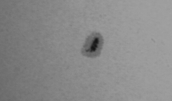

lövésem sincs mitől lett pixeles. a felső rész azért olyan mert kb.700 kép átlagolva, illesztve. mivel nem volt pontos a polus nappal, igy a videó készítés alatt korrigálni kellett manuálisan mert kimászott volna a képből. de nem vágtam le mert akkor kicsi lett volna a kép.
127/1500 plusz asi 120mc, nem volt benne barlow.

1280x960 felbontás Zwo asi 120mc, 0,12ms expo gain 24, nyujtás nélkül.
és piszokul megérte az árát,mivel sima akromát, színez kicsit, de vezető tubusnak vettem, nem észlelni.
a nappali tesztek azt mutatják, hogy megéri beruházni egy ilyen kis vezetőtubusba.
jó nagy látómezője van, a kamerával is van direktfokusz, nem kell hozzá semmi toldocső.
szerintem éjszaka sem lesz vele gondom, hogy nem találok vezetőcsillagot.
mindent egybevetve, jó beruházás volt, pláne, hogy itthon az 50mm.es 30k-ba fáj, ez 60mm és 20-ból hazajött.azért ha lessz egem este, mélyégre kiprobálom.
oriont tuti hozza, meg szerintem többet is. -
