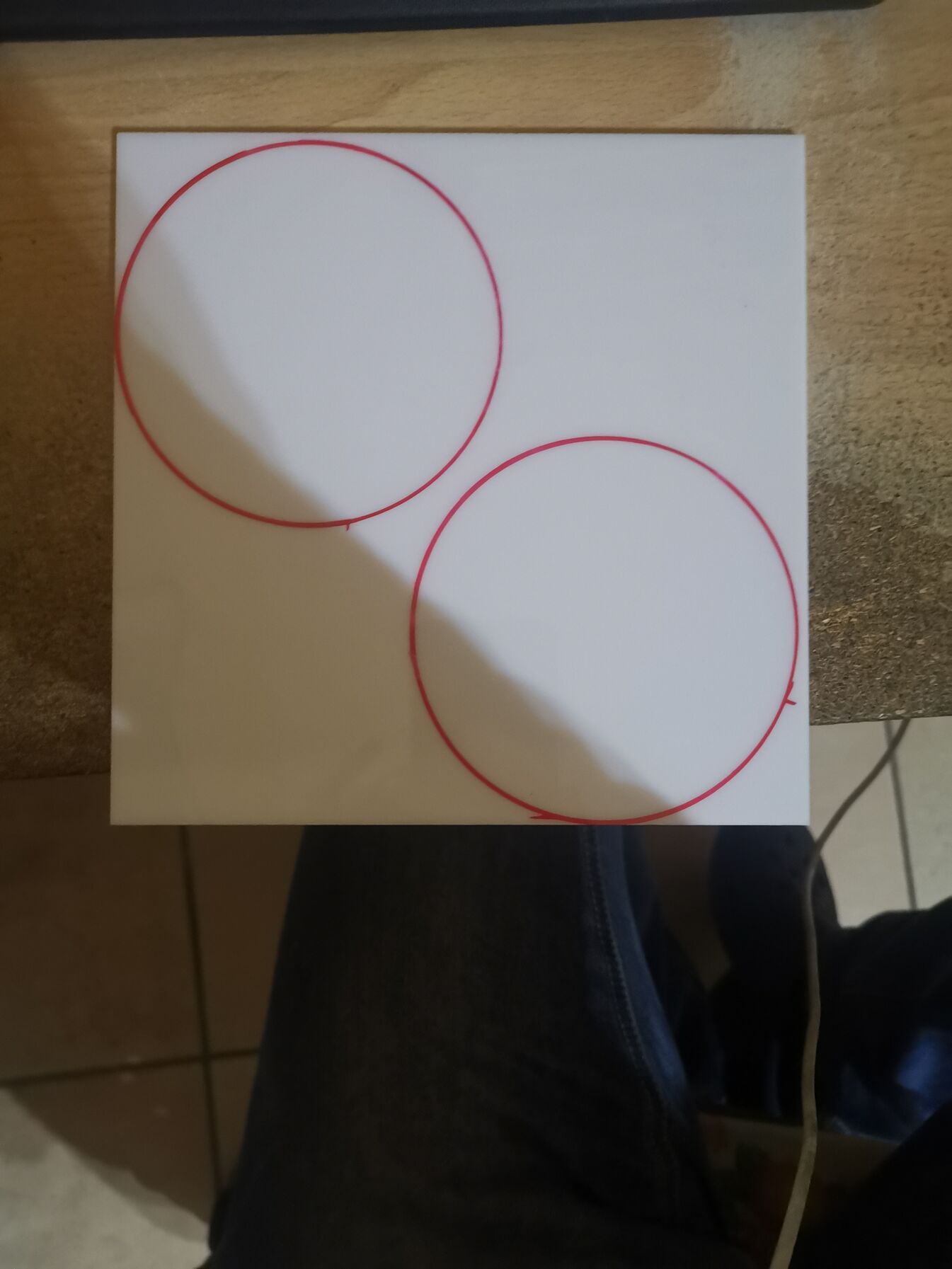

nem gáz, viszont akkor küldenék anyagot, kellene vágni két korongot fehér plexiből. találtam még egy darabkát, két korong pont kijönne belőle. bejelöltem a méretet, de meg is adom: 100.5mm, a piros jelölés belső szélén kellene körbevágni. dobd már el légyszi privátban a címed. két ünnep között feladnám a plexit.

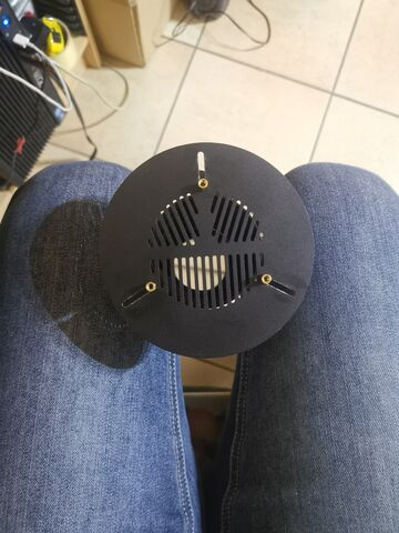

naná hogy rajta. viszont azt kell mondjam, hogy a gyari, bolti maszk ehhez kepest papir. kinn azott a paraban egesz ejjel es semmi baja, letoroltem es kesz. a gyari meg teleszivta magat vizzel, tornek a fulei. szoval ez minosegi cucc ja es egyedi minden darab. a boltinal nincs bene a neved.

ha valaki esetleg kezdő szettet keres, ez ajándékba van:
popey37
de pesten át is tudom venni személyesen és akkor ott is fizethetek.
ahogy a készítőnek jobb. én rugalmas vagyok.
