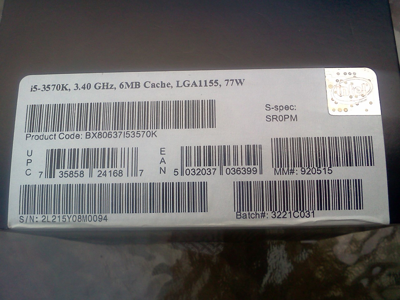

Sajnos elfelejtettem lefényképezni a procit.
Nem emlékszem az FPO-ra.
asszem 3133B204
Hátha szüksége lesz erre az infóra vkinek.

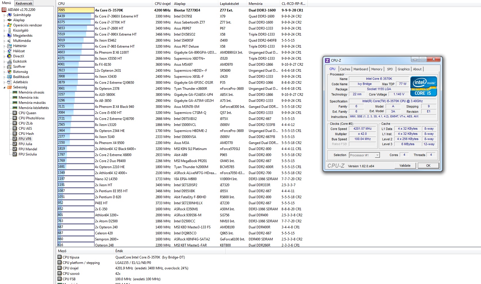

A sandy nem melegszik annyira,mint az ivy.
Ráadásul azért ezen egy Prolimatech Super Mega csücsül egy ventivel.Alacsony feszen nem annyira virgonc a proci.
4GHz 1.17V körül lesz meg.
Mondjuk magas a vid-je is a procinak.Még nem tudom melyiket tartom meg magamnak.

Ezért fogok mindenkitől FPO/BATCH adatot is kérni,mert ezeknél a prociknál számit.Ez a táblázat-lista,informativ jellegű.

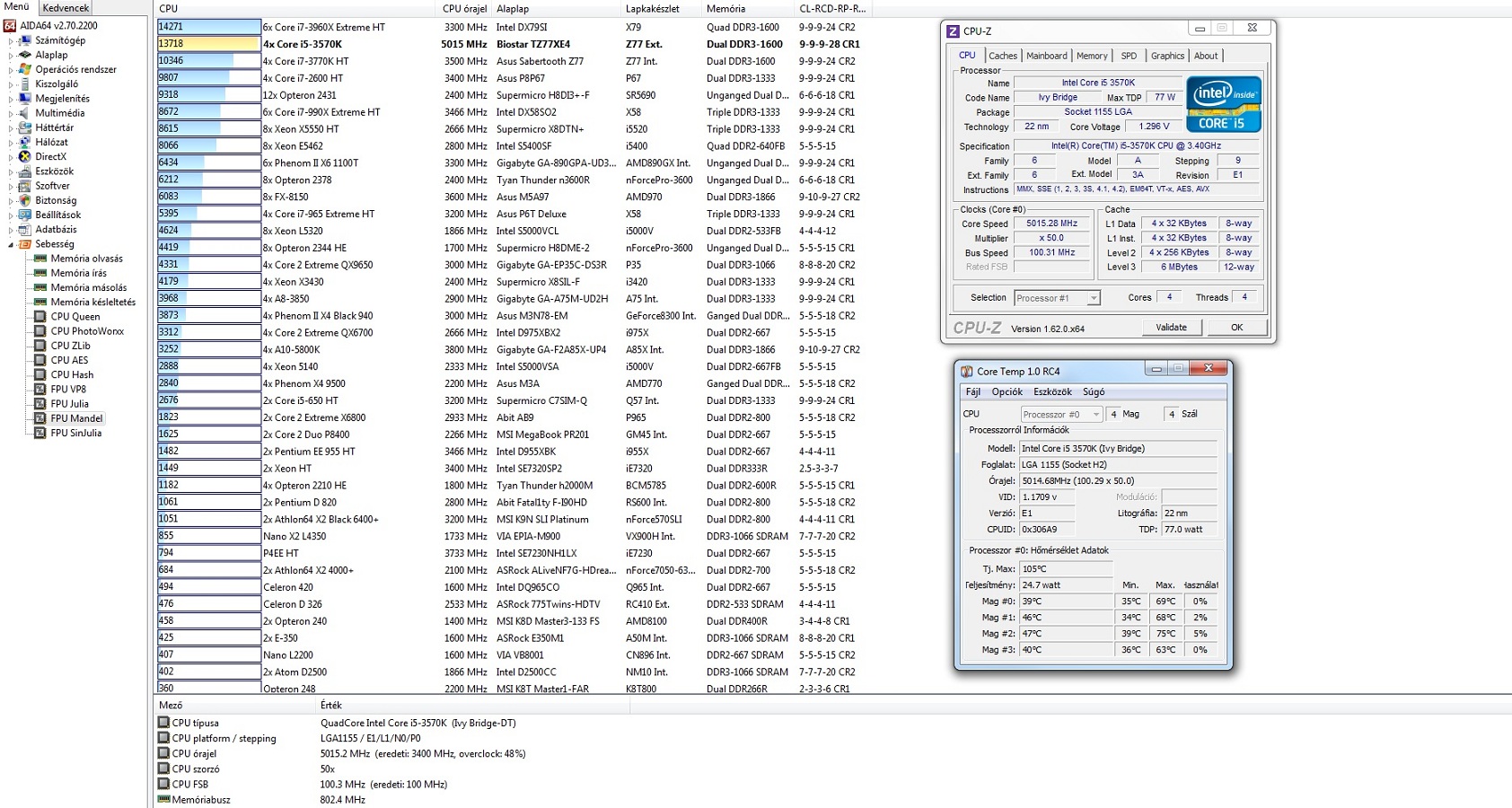

Elkezdtem fejben tervezni az ivy táblázatot...
Aminek látszódnia kell a teszt képen.
Normál feltételek:
- Cpu-Z cpu
- Cpu-Z Memória
- Coretemp 1.0 RC4
- Prime (avx) min. 30 percAzért Prime,mert az nem tolja fel az egekbe a hőfokokat és lehet sokféle fesszel melegedősebb procikkal is tesztelni.
Ami most kimarad,az az everest vagy aida futtatása a háttérben.Fesz értékek a stabilitás tesztekhez:
- 1V +/- 0.01V
- 1.15V +/- 0.01V
- 1.25V+ itt legalább 1.25V kell legyen a fesz,felfelé nincs határ
- Super Pi
- Max OC
- 3Dmark vantage integrált vga-val ?
- Cinebech 11 ?Gondoltam vegyük a listára az IGP-t is ha már van nekünk ilyen is.

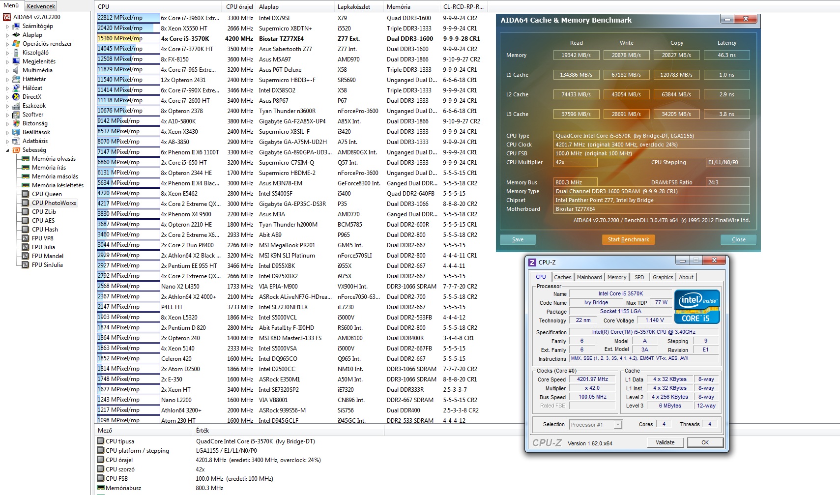

Mindenkinek saját döntése,meddig megy el ha tuningról van szó.Előző procim is ment 4.5GHz-et csak a fesz nem mindegy

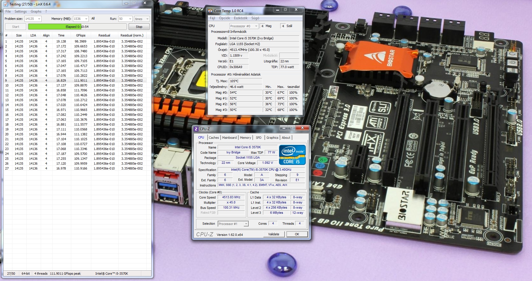

4.8GHz-en ment a teszt egyébként 1.18V mellett,35. perc után elhasalt (avx-es prime).
Néztem utána 4GHz alulfeszt,de 0.97V-nál nem tudom lejjebb vinni a feszt

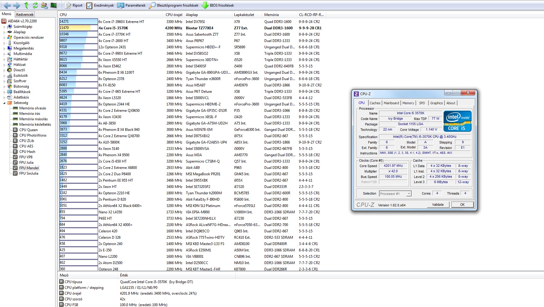

Elinditottam a linx-t 5GHz-en,de az egyik mag már felment 94°C-ra,így leállítottam.
Pedig a proci az ment volna.Így erősen el kell gondolkodnom a műtéten.

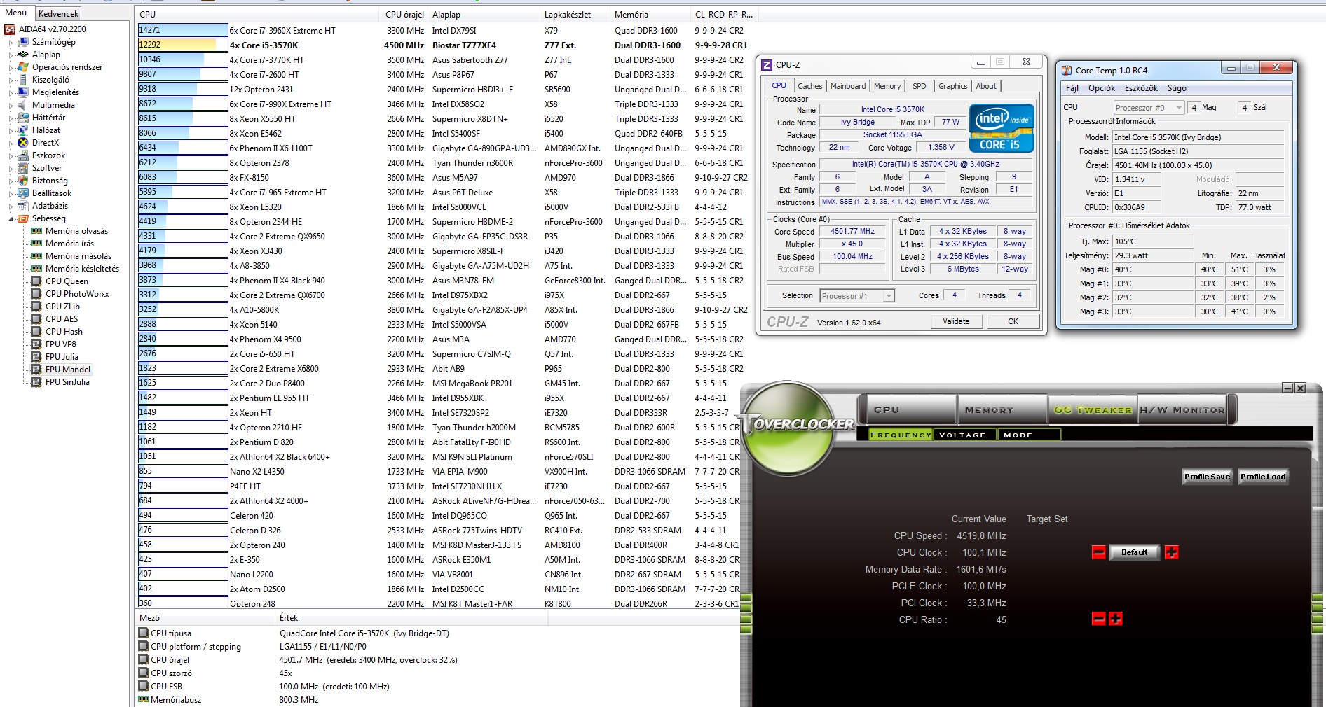

Cmos reset,minden default.
Szorzó 45x
Offset +0.01V
Ennek az lett az eredménye,hogy 1.34-1.35V kap a proci.
Nem mintha nem tudtam volna,hogy ez így lesz.
És azt is,hogy minden sírás nélkül indulni fog,mert már teszteltem 1.3V-on 4.5GHz-et fix fesszel.Nálam magasabb a ViD,ezért nekem minuszolni,kell hogy 1,15V körül kapjak.
Az én procim ViD-je 1.33-1.34V -
